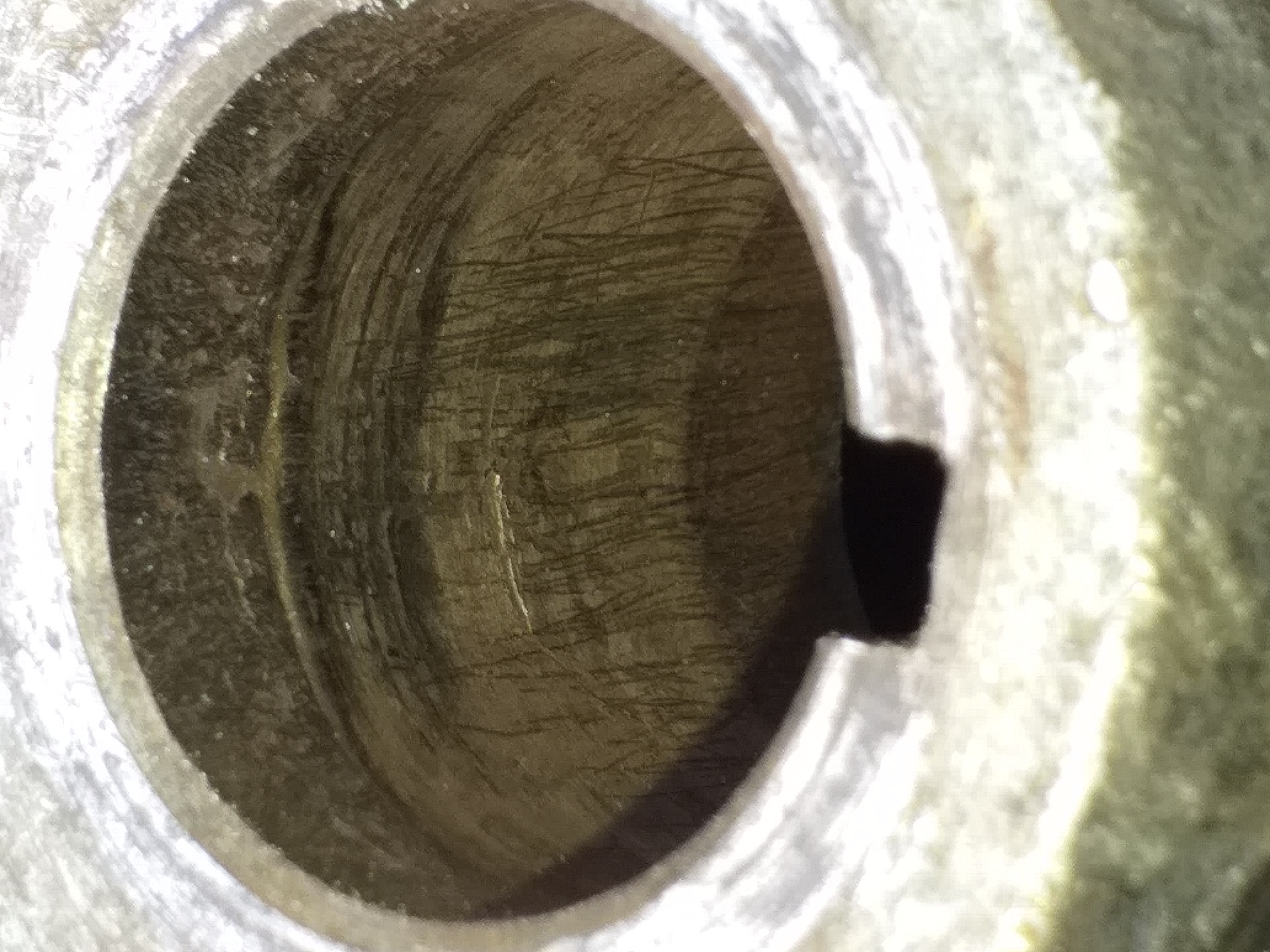

so, jetzt habe ich den Fehler. Die Trommel wars. Im vorderen Teil war der Konus (wodurch auch immer) etwas ausgelutscht. Dieser zehntel Millimeter hat diese Geräusche verursacht. Andere Trommel aufgesetzt,weg.
Kann man die alte Trommel aufschweissen lassen und wieder sauber ausdrehen lassen?
Anbei zwei Fotos:
1 Trommel Konus
2 Bremsanlage nach ca. 20000 km mit aufgeklebten Belägen

Moin Jörg,
jetzt bin ich aber etwas überrascht von dir,
das du das nicht gesehen hast, als du den Keil gewechselt hast.
Wenn ich die Bilder vergrößere, würde ich die Welle bzw. Konus und den Trommelträger Konus für tot erklären.
Gruß aus Hamburg, Rainer
Re: Radgeräusche
Ich hatte gehofft, das diese kleine Abnutzung, da nur vorne keine große Rolle spielt, zumal ja die Trommel bewegungsfrei sitzt. Auch mit Rad zeigte sich kein Spiel. Aber nun, Fehler gefunden. Die Antriebswelle hat keine Abnutzung (Ist ja auch Stahl).

Re: Radgeräusche
Der Konus kann sich doch nicht "abnutzen". Sitzt doch auch Presspassung ohne jegliche Bewegung zueinander.
Re: Radgeräusche
das hatte ich von der Trommel auch gedacht. Hat sich aber einseitig abgenutzt, trotz festsitzender Mutter.
Grüße aus dem nassen Norden

Moin Jörg,
kann es sein, das die Mutter schon am Anschlag vom Wellen Konus anläuft?
Das Mutterngewinde ist im Original 2-3mm? ausgedreht.
Beim anziehen ergibt es das gleiche Ergebnis, fest, aber die Trommel sitzt nicht an den 2 Tragstellen auf.
Währe eine Möglichkeit.
Re: Radgeräusche
Danke für die Info Rainer, aber die Mutter zieht die Trommel noch fest an. Hätte sonst mit einer Unterlegscheibe nachgeholfen.
Grüße aus dem jetzt trockenen Norden
Re: Radgeräusche
Tja wenn der konus beschädigt ist , war die trommelmutter nicht genügend
angezogen. Sonst passiert soetwas nicht.
Konus reparieren würde ich nur schon aus kostengründen vergessen.
Da würde ich mich vorher nach einer guten gebrauchten umsehen oder
eine neue kaufen.
Mein mechaniker zieht die trommelmutter immer mit einem 1 meter
langen schlüssel bis zum geht nicht mehr an. Vorher den  konus auf der welle
und in der trommel sauber entfetten. Nicht wie mal so eine schweizer ko-
riphäe geschrieben hat; mit fett behandeln damit es das nächstemal besser
runtergeht.
