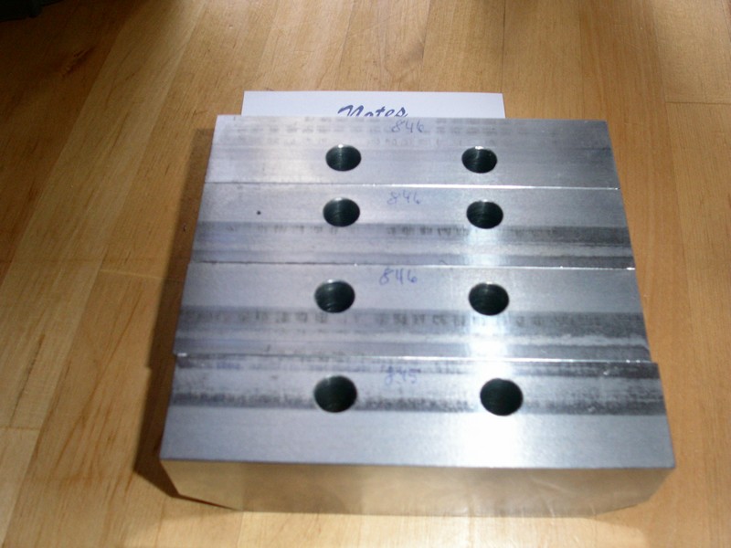

Hat jemand hier im Forum den geänderten Masseausgleich an der Kurbelwelle angebaut (siehe Artikel)? Mein Motor springt super an und läuft auch im Leerlauf sehr schön ruhig. Ab einer Geschwindigkeit von ca. 45 bis 50 km/h im 2. Gang wird er laut und es hört sich nicht mehr gesund an. Eigentlich ist es ja denkbar einfach, die alten Gewichte ab und die neuen, größeren anbauen. Im Artikel steht zwar, dass der Umbau nur im Ausgebautem Zustand erfolgen soll um die Kurbelwelle zu wuchten aber wenn man sich den Gewichtsunterschied der alten zu den neuen Gewichten anschaut, dürfte der Umbau auf jeden Fall einen ruhigeren Lauf bei höheren Drehzahlen bringen. Normal müsste es dann genügen die Ölwanne abzuschrauben um die Gewichte zu wechseln. Was sagt ihr dazu? LG Wolfgang

Otto schrieb:Hat jemand hier im Forum den geänderten Masseausgleich an der Kurbelwelle angebaut (siehe Artikel)? Mein Motor springt super an und läuft auch im Leerlauf sehr schön ruhig. Ab einer Geschwindigkeit von ca. 45 bis 50 km/h im 2. Gang wird er laut und es hört sich nicht mehr gesund an. Eigentlich ist es ja denkbar einfach, die alten Gewichte ab und die neuen, größeren anbauen. Im Artikel steht zwar, dass der Umbau nur im Ausgebautem Zustand erfolgen soll um die Kurbelwelle zu wuchten aber wenn man sich den Gewichtsunterschied der alten zu den neuen Gewichten anschaut, dürfte der Umbau auf jeden Fall einen ruhigeren Lauf bei höheren Drehzahlen bringen. Normal müsste es dann genügen die Ölwanne abzuschrauben um die Gewichte zu wechseln. Was sagt ihr dazu? LG Wolfgang
Was sich mir aus dem Bericht nicht ganz erschließt, ob die angegebenen Maße der nachgefertigten Gegengewichte nun für Grauguss oder Stahl gelten. Es ist dort lediglich erwähnt, dass die Unterschiede bei den Maßen berücksichtigt wurden. Grauguss hat 7,15 ; Stahl 7,85. Handschriftlich ist im Artikel 925 g vermerkt, die laut Text 300g über dem der Perfo-Gewichte liegen. Ich werde versuchen ein Originalgewicht zu besorgen und zu wiegen.
Re: Restaurations-Tagebuch
Habe eben noch ein Foto gefunden das mir Günther vor Jahren mit geschickt hat. Die Gewichte sind mit Sicherheit aus Stahl gefertigt und sind beschriftet mit 846 g. LG Wolfgang
