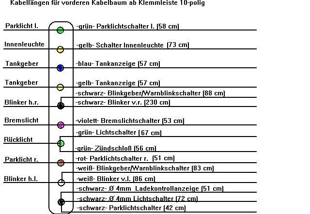

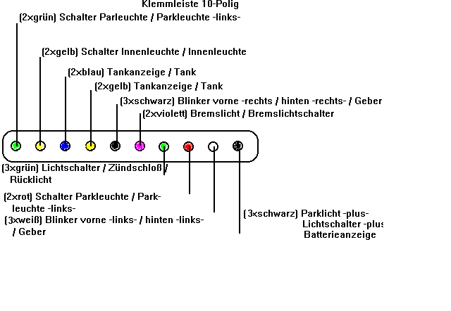

Moin, ich habe in den 90er Jahren den Kabelbaum neu erstellt. Dafür den Alten entfernt und vermessen. Hier die Anschlüsse nach Farben und deren Länge (Klemmleiste zum Verbraucher). Fahrzeug ist ein 11 BN 6 Volt. Ohne Schnickschnack

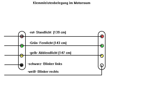

Nr. 2 hoffentlich gehts

Nr. 3
Re: Restaurations-Tagebuch
Danke für die interessante Info! Kann man bestimmt auch mal brauchen!

auch von hier vielen Dank für die 3 Bilder!

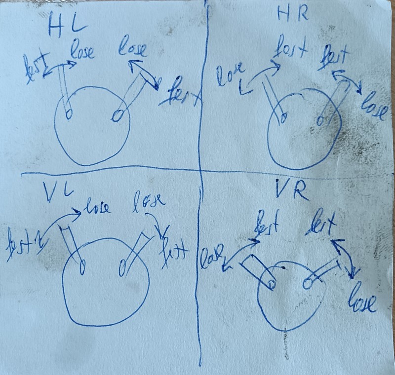

Habe jetzt ja meine Bremsen soweit wieder fertig, eingestellt und mit DOT 5 entlüftet. Bei der Einstellung der oberen 17er Schraubenköpfe ist mir aufgefallen, dass die linken und rechten Bremsen unterschiedlich verdreht werden müssen (siehe Bild). Hatte ich so erst mal nicht erwartet. Die Darstellung zeigt die Verstellrichtung von außen, also der Radseite.

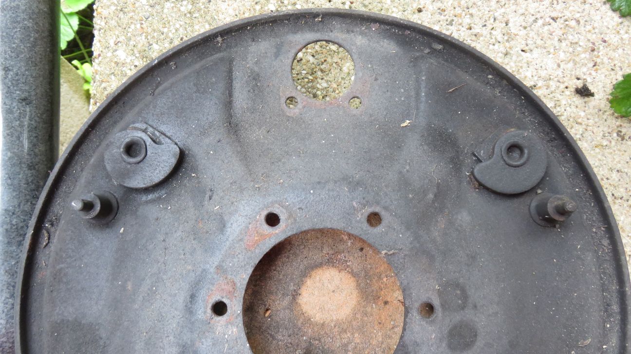

Da hat wohl jemand was falsch gemacht. Die Excenter werden an allen vier Rädern nach oben gedreht zum Nachstellen. Auf dem Bild ist deutlich zu sehen, dass beim Drehen nach oben (oder nach innen) die Bremsbacken langsam immer weiter nach außen gedrückt werden. Wenn man nach unten dreht, gehen die Backen immer weiter nach innen, bis plötzlich der Nocken die Beläge abrupt nach außen drückt. Ist aber falsch so, man kann nicht feinfühlig einstellen.

Nábend Korrekt, nach innen fest, nach aussen lose, bei allen Bremsen. Grüße aus dem nassen Hamburg

Kann man denn die Bleche überhaupt falsch herum montieren??? Habe gerade nochmal im Ersatzteilhandbuch nachgeschaut. Die kleinen Exenterbleche gibts als Einzelteil und vermutlich wurden die links mal getauscht und falsch wieder eingebaut. Werden vermutlich mit Spiel eingenietet?
Ich halte s für unwahrscheinlich, dass die Excenter schon einmal gewechselt und falsch montiert wurden. Mit etwas Rostöser kannst Du -falls nötig- die Excenter gängiger machen, auch um die Sechskant-Köpfe zu schonen. Wenn Du sie dann einmal von Anschlag zu Anschlag drehst, solltest Du spüren, welche Seite langsam strammer wird und welche abrupt. Stell sie im Zweifel etwas locker ein, dann bleiben die RBZ auch in Bewegung. Die mistigen Repros neigen zum Klemmen im Ruhebereich. Das verreisst einem bei leichtem Bremsen das Lenkrad, weil eine Seite sich noch nicht bewegt hat. Es gibt mittlerweile doppelt so teure, von denen ich mir mehr verspreche und demnächst testen werde.

Habe eben nochmal die Bremseinstellung ausprobiert. Natürlich ist es an allen Bremsen gleich! Ich bin aber auch so ein richtiger OTTO! ;-) Dafür hab ich meinen neuen Tankgeber richtig angeschlossen. Die Tankuhr zeigt ca. 18 Liter an wobei so 23 Liter im Tank sind, also alles ok. Am Dienstag bekomme ich einen Stahlring 5mm dick mit 5 Bohrungen an den dann noch ein Hebelarm angeschweißt wird um damit die Bremstrommeln vorn zu blockieren wenn ich sie mit dem Drehmomentschlüssel anziehe. Im nächsten Schritt gehts nun an die Elektrik, also gelbe Birnen durch weise ersetzen, blinde Blinkergehäuse gegen neue und die Warnblinkfunktion einbauen. Bei der Gelegenheit muss ich noch einen Schalter ersetzen, der sich nicht betätigen lässt und von dem ich auch nicht so genau weiß wofür er überhaupt ist. Außerdem schraube ich mal alle Kabelenden ab und mache sie blank bevor sie wieder angeschlossen werden. Ein großes Fragezeichen ist noch das Getriebe. Ich hatte noch keine Gelegenheit selbst mit dem Auto zu fahren weil die Bremse nicht 100% ... oder vielleicht noch nicht mal 50% ging und bin daher nur mit dem Händler mitgefahren. Da konnte ich nichts vom Getriebe hören aber irgendwann ging der 2. Gang nicht mehr rein. Jetzt, wenn ich den Motor mal zum Testen laufen lies machte das Getriebe am Anfang Geräusche im Leerlauf. Wenn ich dann den Rückwärtsgang einlege und einmal kurz leicht die Kupplung kommen lasse ist das Geräusch weg wenn ich in den Leerlauf schalte. Getriebeöl ist voll.
