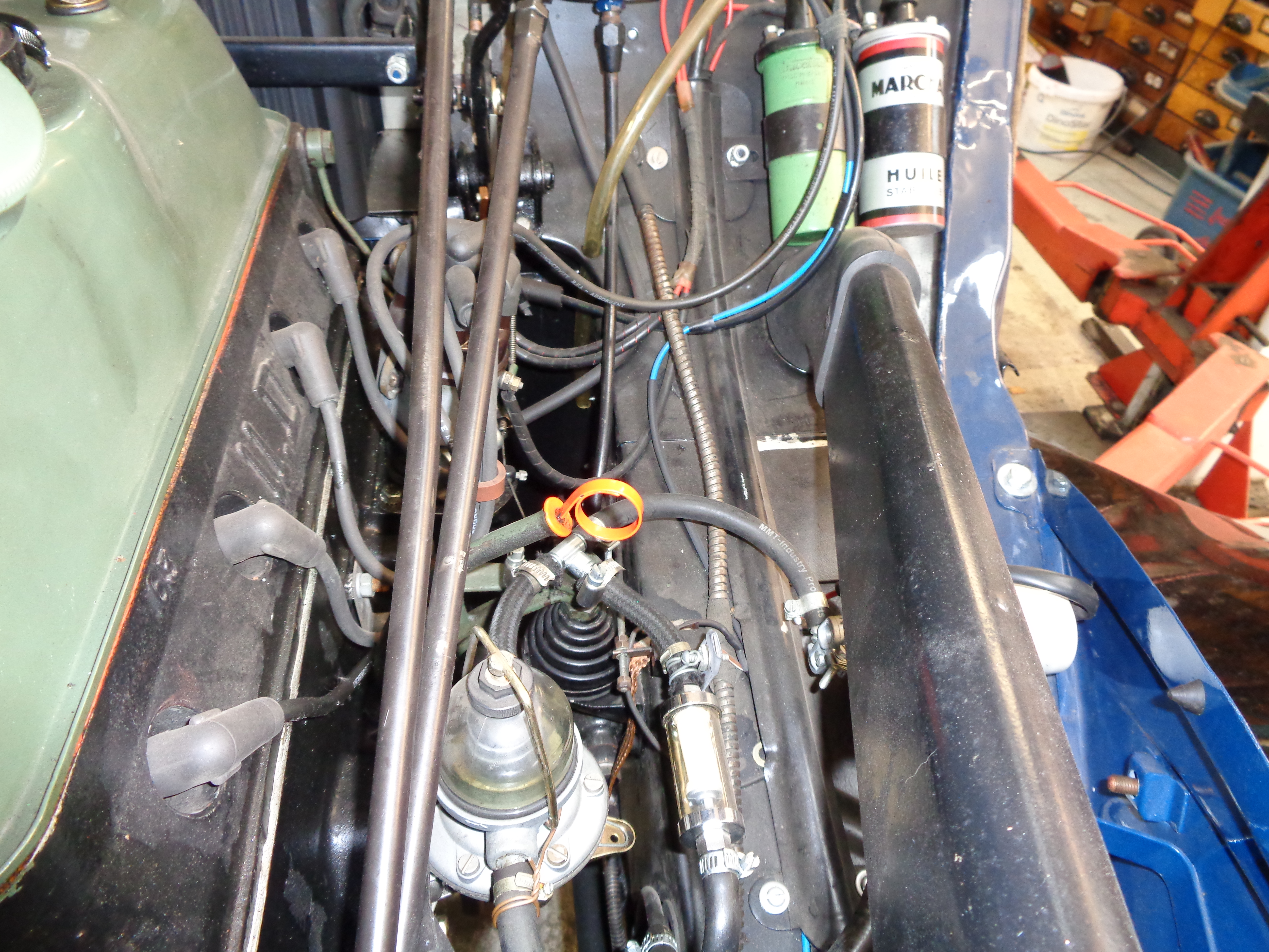

Re: Benzinleitung 11 CV BN Radmodell
Anbei eine Zusammenstellung für BN 1949. Dort siehst Du in erster Linie Spuren meiner Quick-and-Dirty-Restauration mit 20 Jahren. Ich habe mich da an wenigen Spuren der Halterungen orientiert, wobei ich mich an den wenigen Spuren orientriert habe, die nach dem Sandstrahlen durch meinen Vorgänger übrig geblieben sind. Möglich, dass am Unterboden die Leitung durch die Streben verläuft und nicht außen. Im Radkasten ist die Original-Leitung. Ich hoffe es hilft Dir.

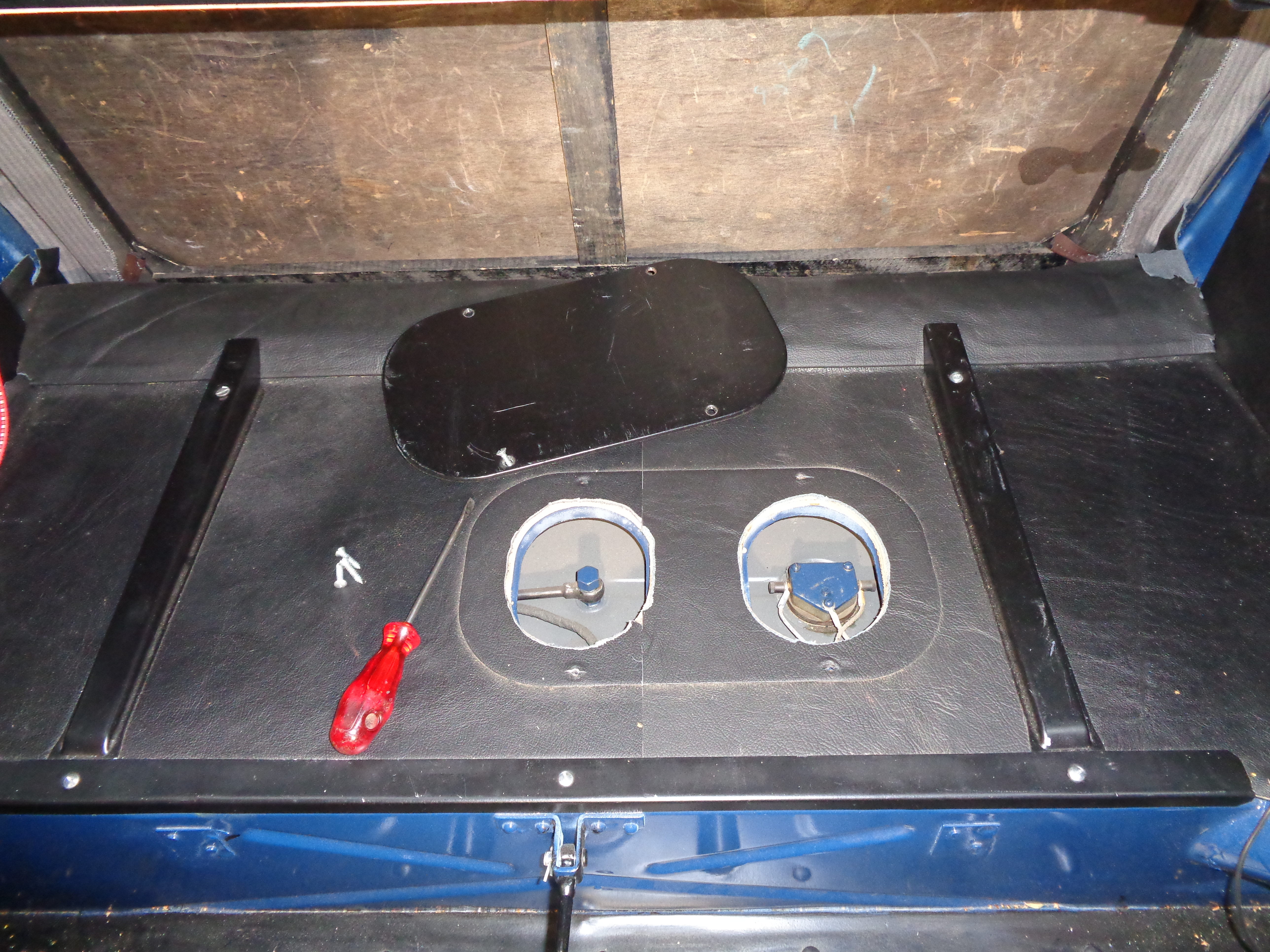

So, anbei. Die verläuft gerade über den Tank bis zur Entnahme.

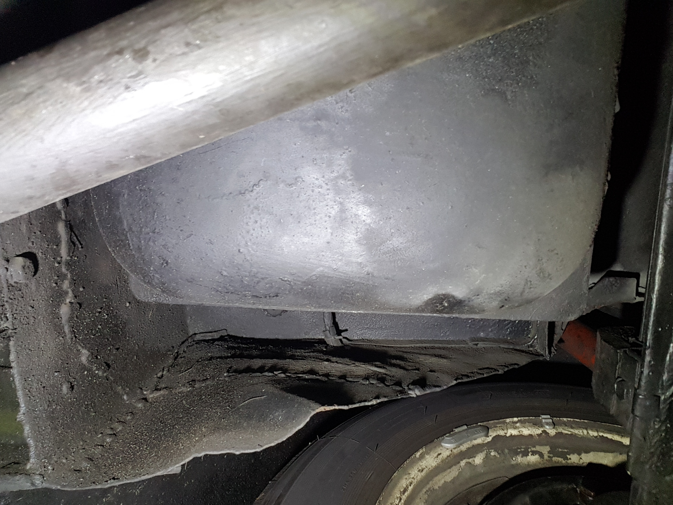

Verlauf der Benzinleitung, BN Radmodell, Bilder??

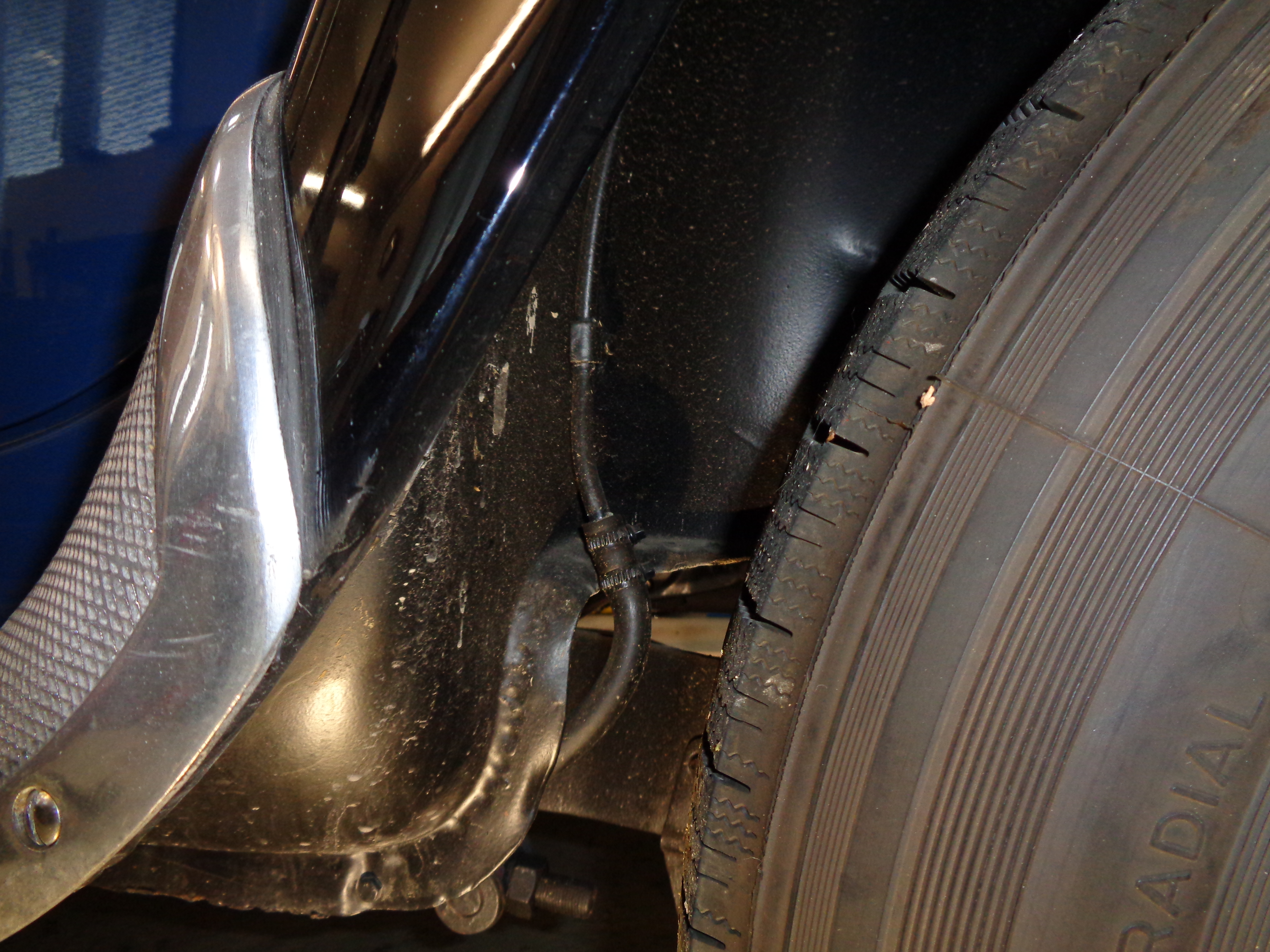

Bild 2

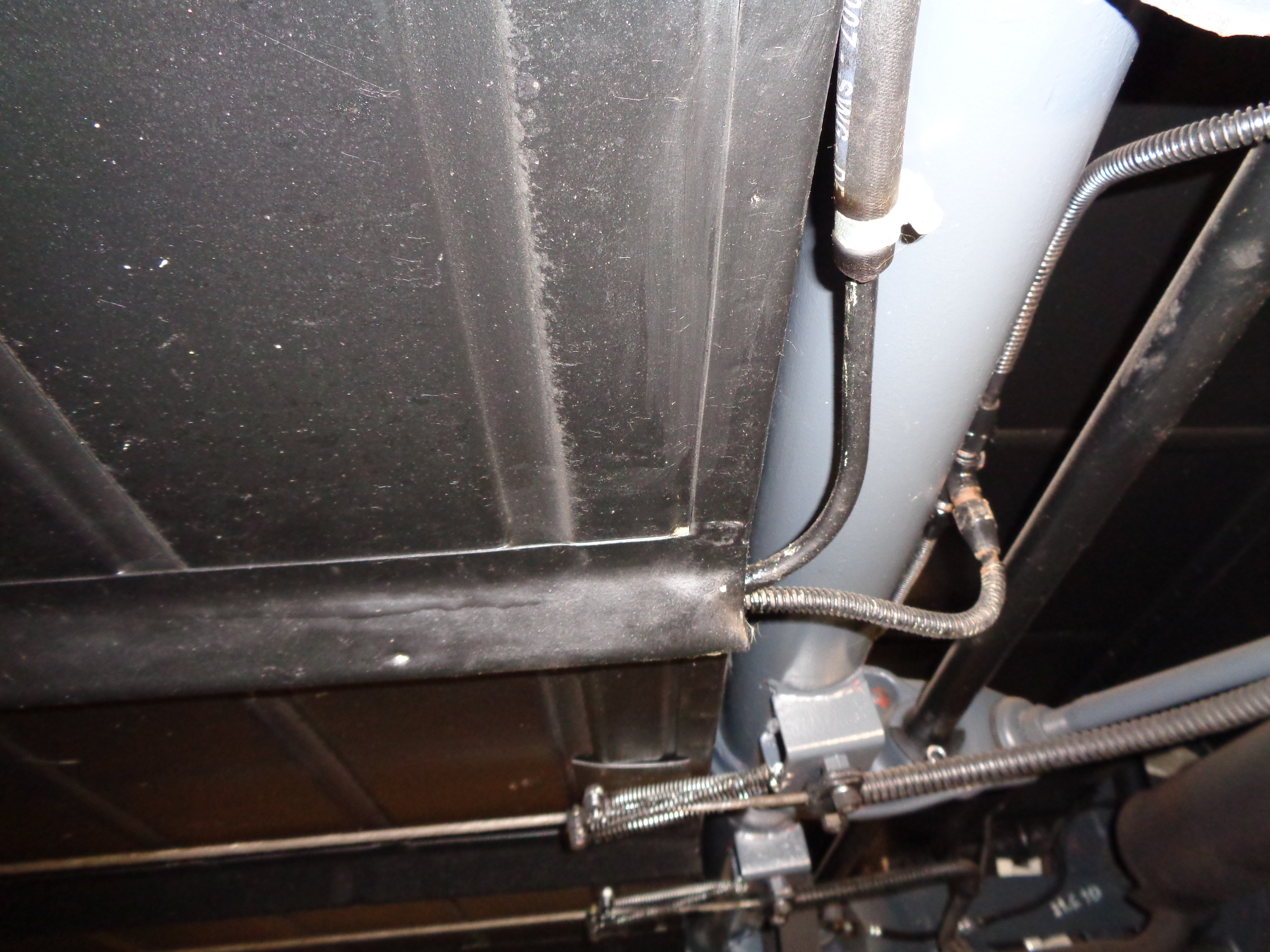

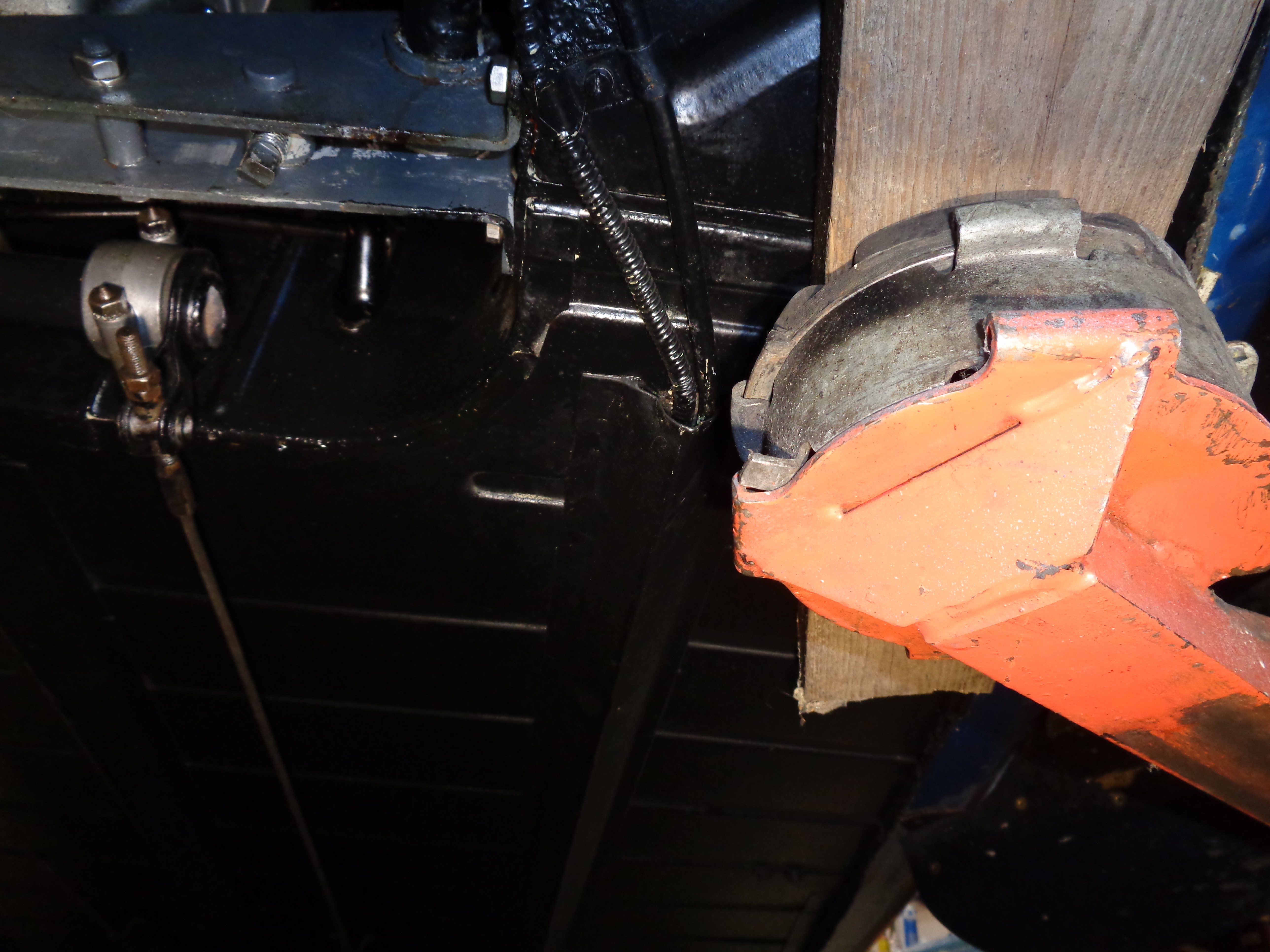

Zum Verlauf Vom Tank ins linke Radhaus, dort im Bogen über denStoßdämpfer bis runter zum Bodenblech, da im Dreiecksblech vor bis zum linken Motorhalter. Mit Schlauch zur Benzinpumpe, vom Radkasten zum Bodenblech ist ebenfalls ein Stück Schlauch eingesetzt (Original) Gruß Bernhard
