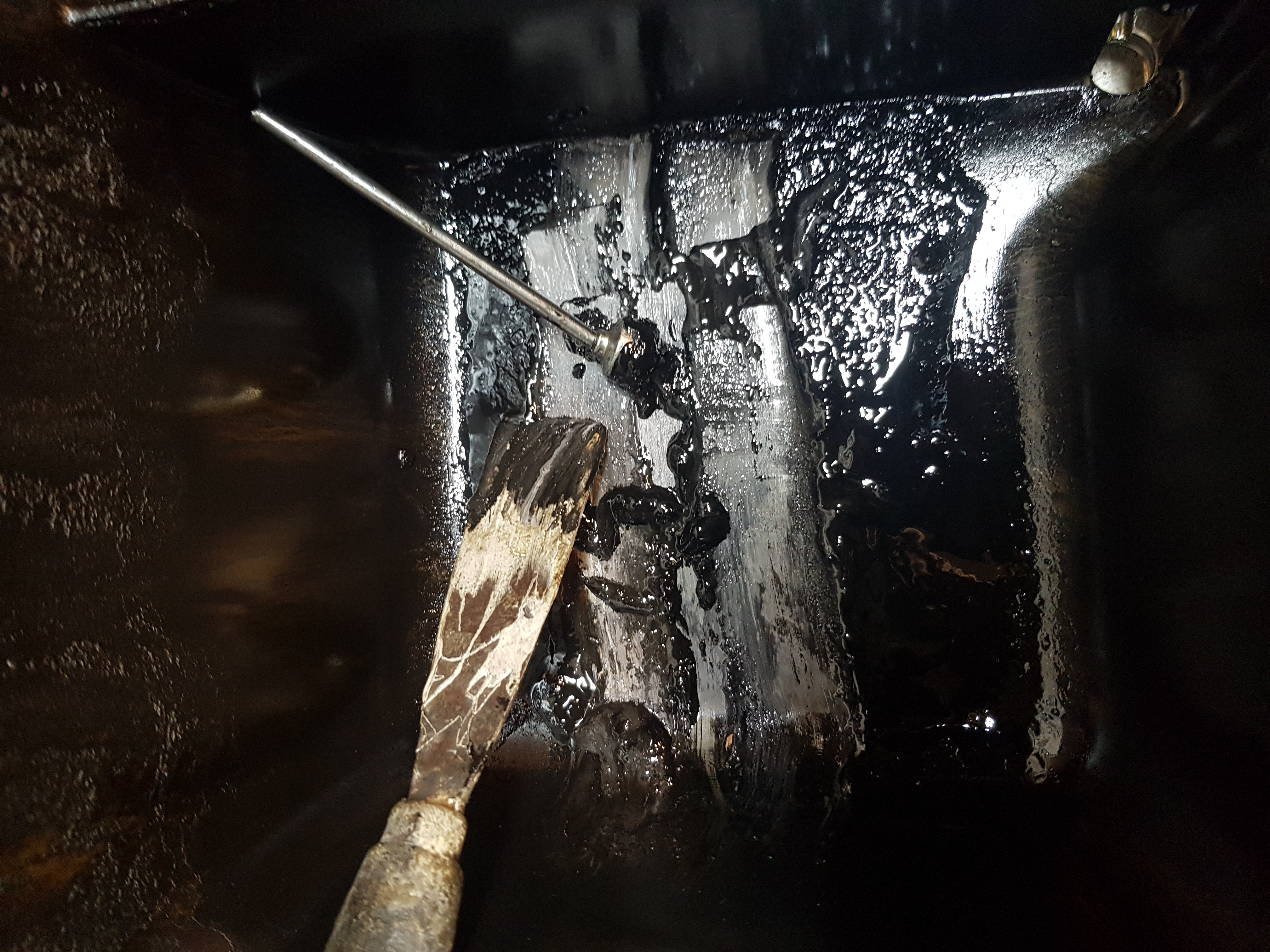

Mach mal Deine Ölwanne runter und schau sie Dir an! Und wenn sie ao aiussieht wie meine (Foto anbei), dann lass den Motor reinigen, die Ölpumpe wieder gängig machen und wechsele öfter das Öl.

Noch ein Foto:
Bei jahrelanger Vernachlässigung des Motors, zu seltenen Ölwechseln und Bildung von Ölschlamm sehen Ventile dann so aus.
Damit läuft ein D-Motor immer noch, zwar rauher, aber er läuft! Und aus dem Öleinfülldeckel dampft es und stinkt.
Nur irgendwann macht es dann irgendwo "kracks" - und dann läuft er nicht mehr.

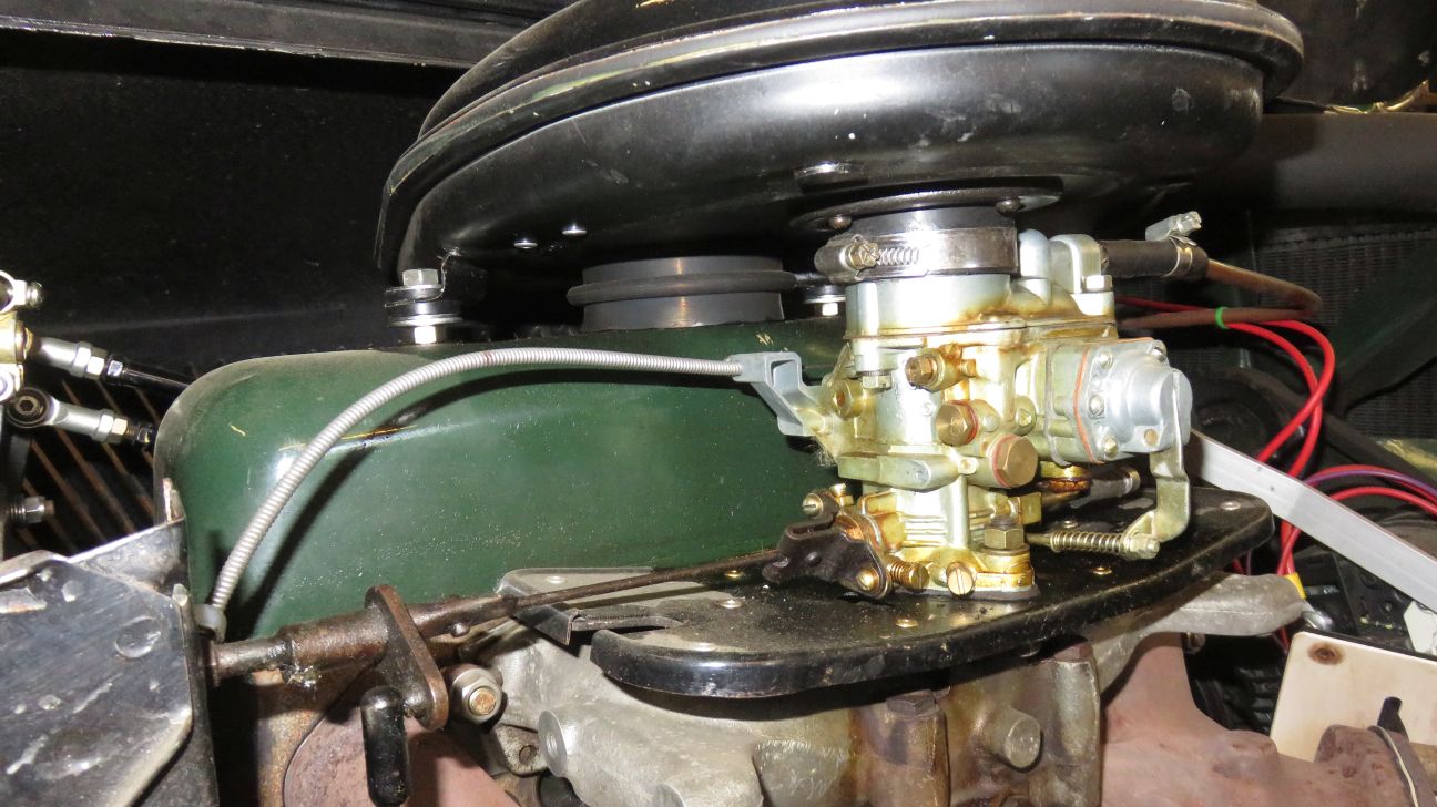

Das ist aber doch keine neue Erfindung.
Der 11D Motor hat das standardmäßig direkt ab Werk.
23 Zuletzt bearbeitet von Klaus (22.07.2020 10:07)
Re: Ölaustritt aus Einfüllstutzen
Da scheint  ja ein Vorbesitzer schon mal seine Gedanken in die Tat umgesetzt  zu haben...
Gruß Klaus
