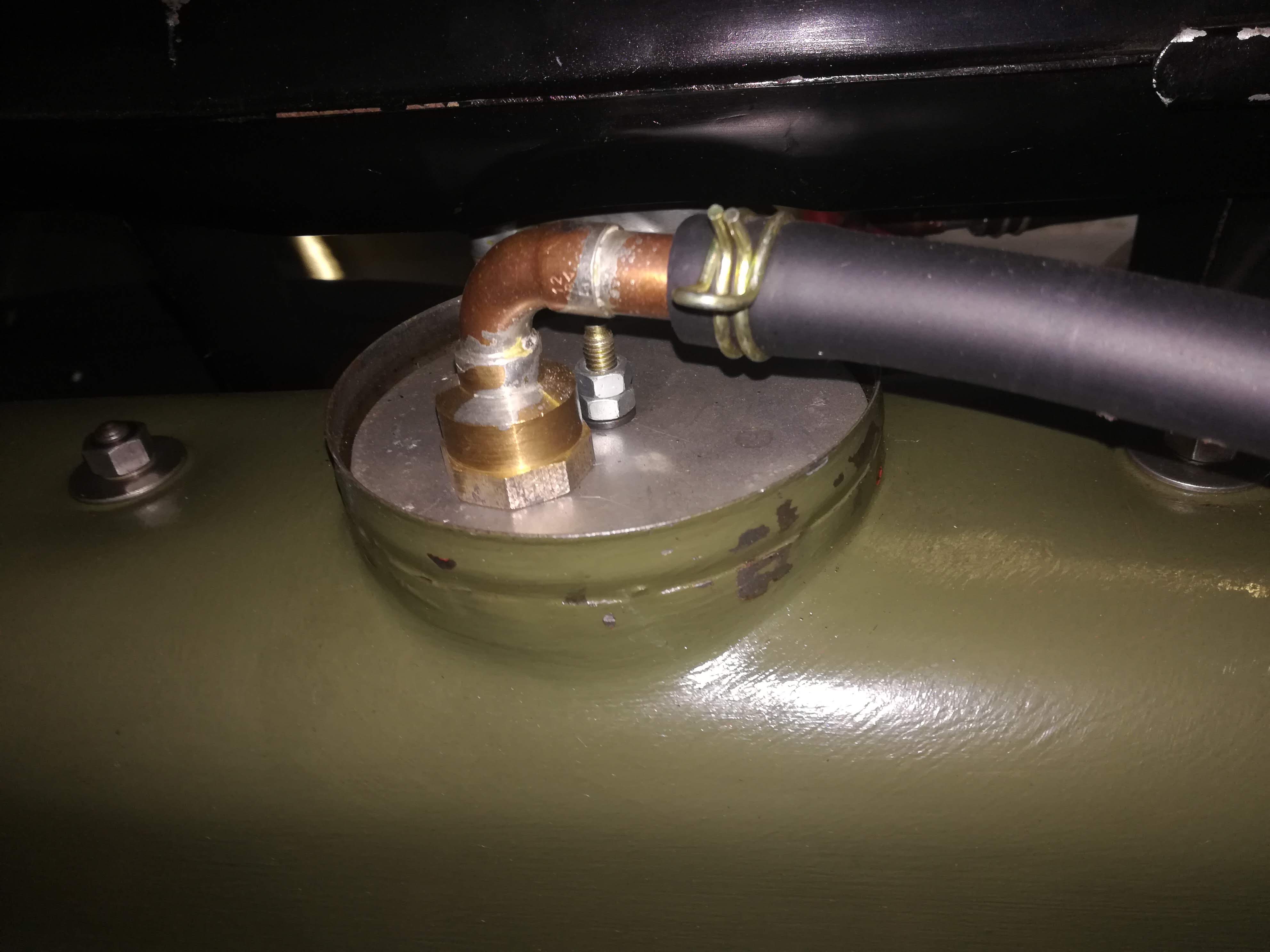

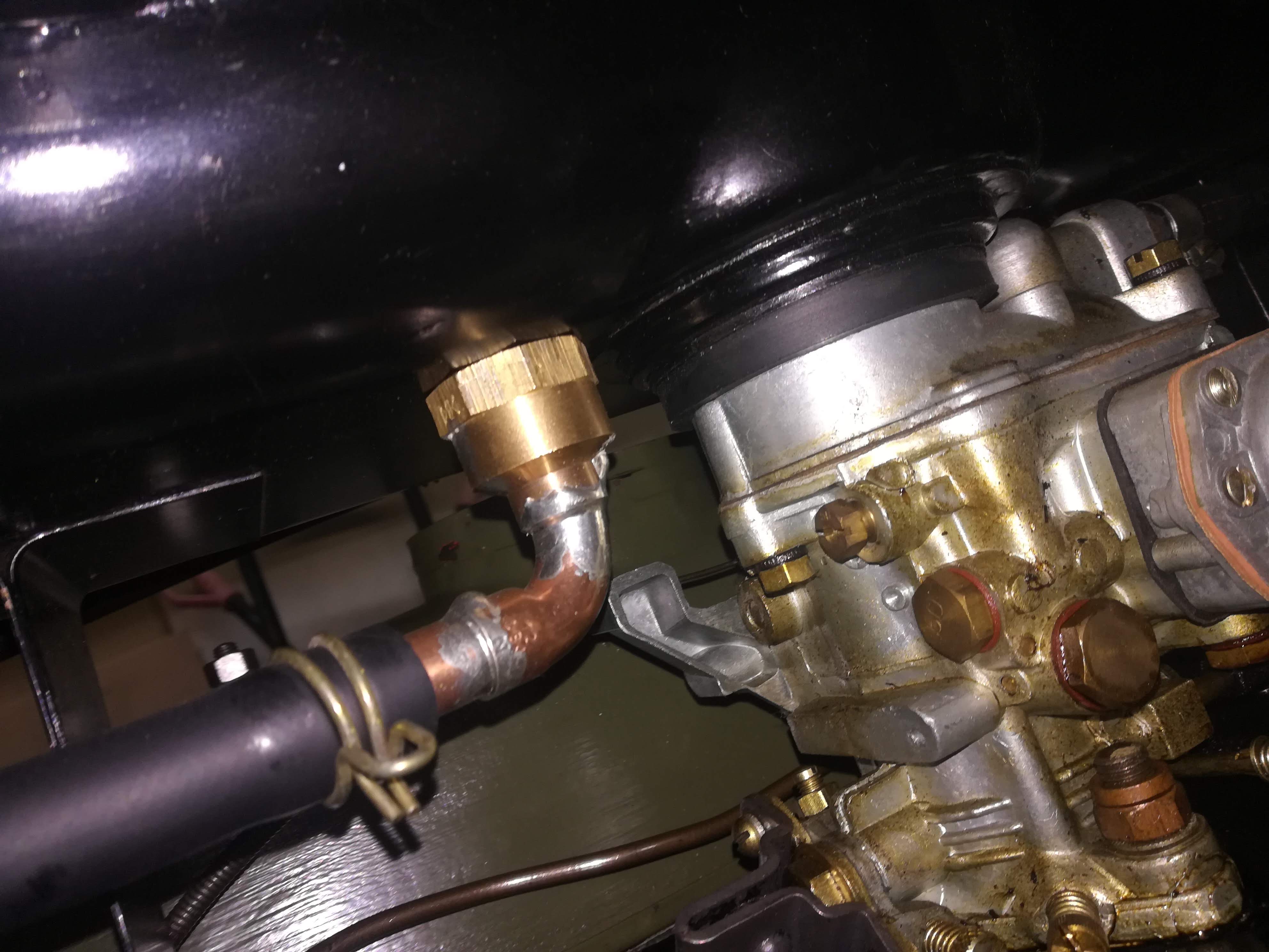

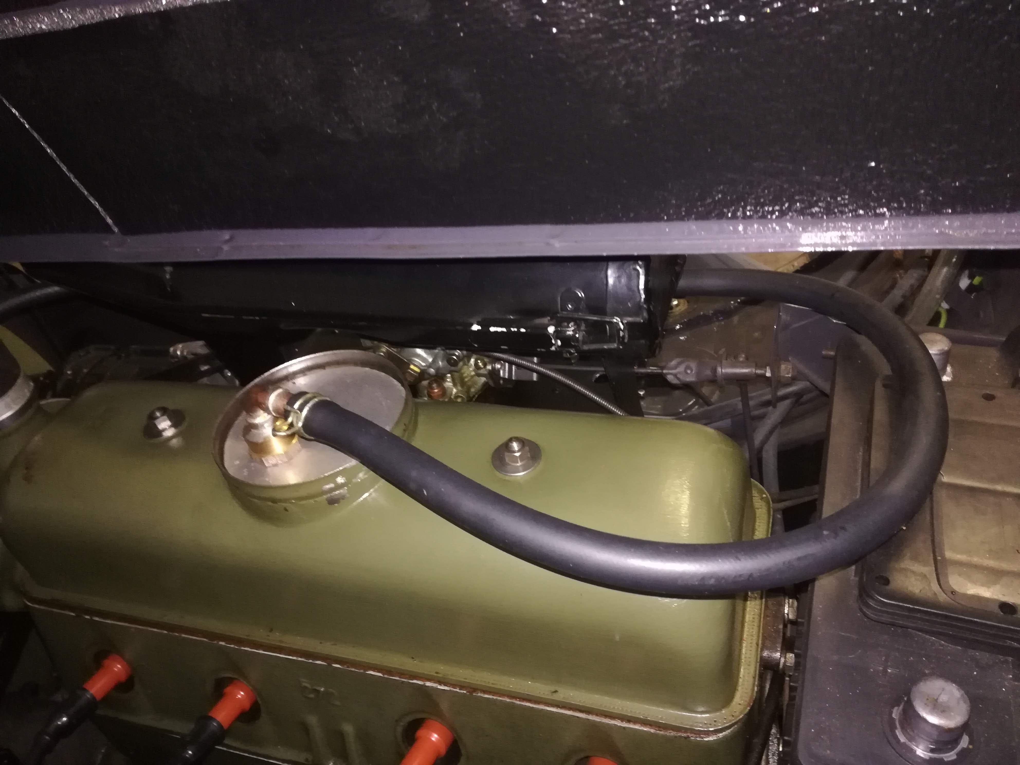

Hallo Stinker,
auch bei einem intakten 11er-Motor sind diese Gase nach heutigen Maßstäben für Komfort und Gesundheit natürlich absolut unmöglich, zumal der Öleinfülldeckel ja von Haus aus auch gar nicht abdichtet.
Mich und die meisten meiner Mitfahrer hat das jedenfalls sehr gestört, weshalb ich die Gase in den Luftfilter absauge. Der Effekt ist überzeugend: Null Gestank mehr, auch bei geöffneter Frontscheibe!
Zur technischen Ausführung die folgenden Fotos:
https://photos.app.goo.gl/S5zS1Ue6uyeTCoRt5
https://photos.app.goo.gl/VCzHgzTUnJMWVbZ87
https://photos.app.goo.gl/MjRhcbWnMthB18W99
Re: Motor raucht aus Öleinfüllöffnung
foto 2
foto3
Moin Stinker,
tolle Installation mit der Abgasrückführung. Geht aber auch einfacher. Ein Luftfilter vom D Motor nimmt durch seine Konstuktion die Öldämpfe auf und verbrennt diese.
Der Luftfilter vom D passt aber nicht auf jeden Vergaserkopf und manche halten es gerne original. Ich habe ein rundes Schaumstoffstück unterm Öldeckel und die Motorhaube im hinteren BEreich mit einem sehr weichen Neopren-Moosgummi abgedichtet. Das hält die Kurbelgehäuse Gase auch sehr gut zurück.
@Ferdi: schöne Konstruktion, hast auch auch die Kurbelgehäuseentlüftung unten zugemacht?
@Pepe: die untere Entlüftung habe ich bewusst offen gelassen. Durch den Unterdruck am Einfülldeckel ergibt sich somit ein schöner "Durchzug" im Gehäuse.
Welchen Vorteil soll der Durchzug haben? Du ziehst Dir den Straßenstaub durch den Motor. Schmiergel.
Hallo Pepe,
tja, da hast du eigentlich recht. Daran hatte ich gar nicht gedacht.
Aber danke für den Tip, dann werde ich mal besser unten auch dicht machen.
Vielleicht suppt es ja dann auch weniger aus der Schneckendichtung der Kurbelwelle.
Als viel Hersteller in den Fünfzigern dazu übergingen, die Blow-By-Gase vom Motor selber wegnuckeln zu lassen, ergab sich als erfreulicher Nebeneffekt ein Unterdruck im Kurbelgehäuse.
(Oder war das vielleicht sogar der Grund für diese Maßnahme...?)
Von daher sollte die Ölsauerei aus dem originellen Ölrücklaufgewinde tatsächlich deutlich weniger werden.
Es soll bei intaktem Motor auch immer ein leichter Unterdruck da sein. Test: Öldeckel 'runter und Blatt Papier auf den Stutzen halten.
Wird 's angesaugt, können wir uns freuen. Wird 's weggepustet, sind die Kolben/Buchsen/Ringe wohl bald am Ende. Feldmäßige Kompressions-Schnellprüfung sozusagen. Funktioniert übrigens bei jedem Verbrennungsmotor mit Gasrückführung. Also nicht bei Perfos, désolé... :o)
Salut  Rolf
vilebrequin hat recht, der Unterdruck im Kurbelgehäuse birgt den angenehmen Nebeneffekt, dass die Ölverluste reduziert werden.
