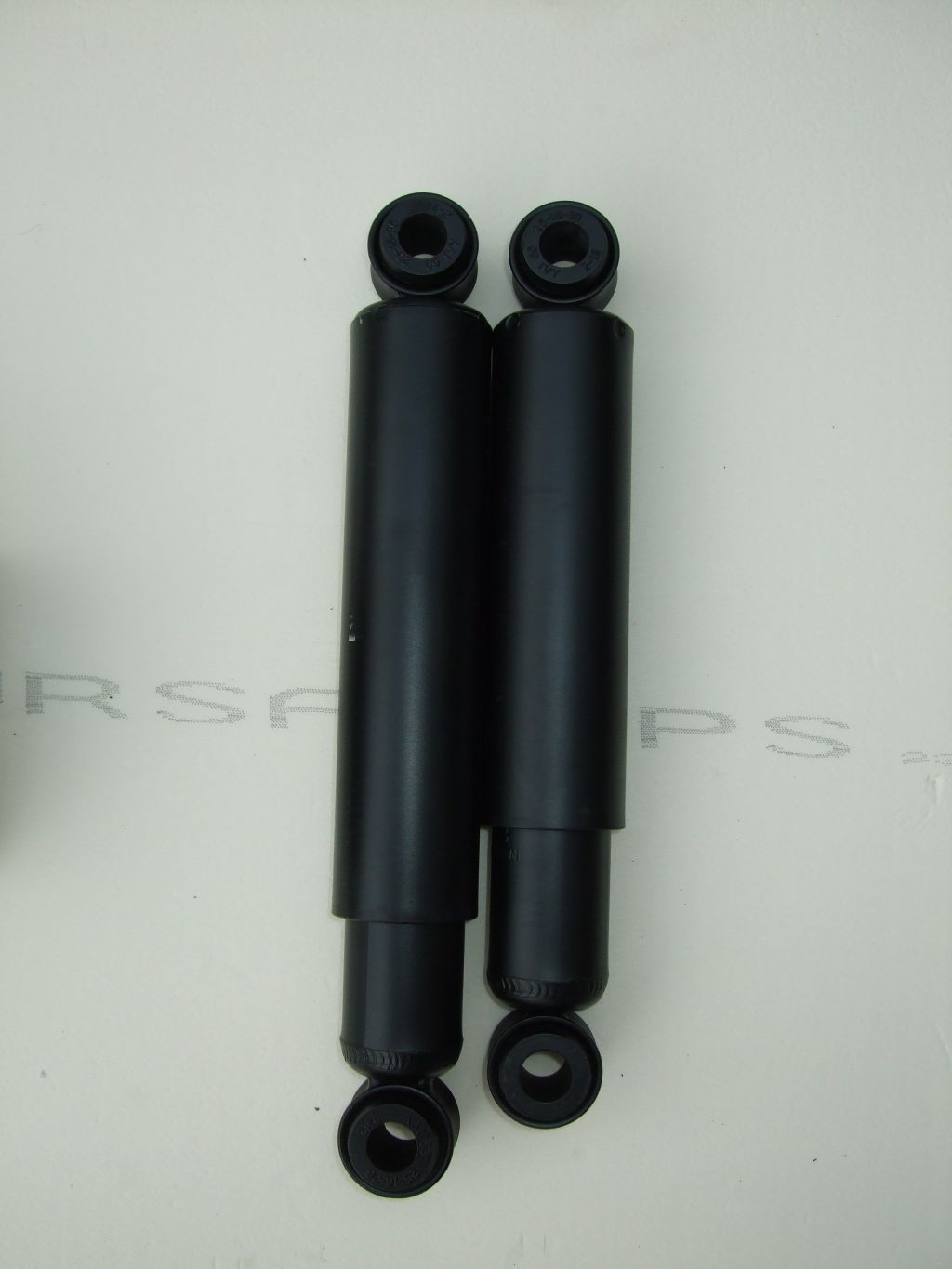

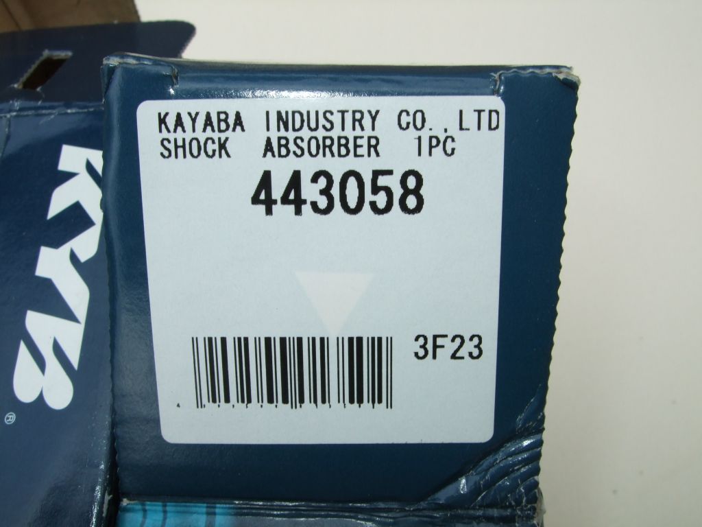

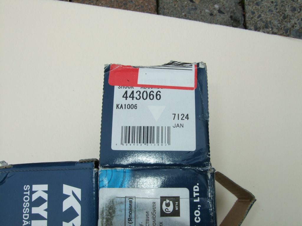

Hallo zusammen es passen auch Dämpfer von Kayaba (Jap. Hersteller) Teilenummern: 443066 vorn und 443058 hinten
- tractionist
Re: 11 CV BL Stossdämpfer
Dämpfer
- tractionist
Dämpfer
Die Vergleichsnummern, die für die Kayabana angegeben werden unterscheiden sich aber von denen anderer Hersteller, die oben genannt werden.vlt. gleiche Maße aber andere Härte..? Will aber nicht ausschließen, dass man hier für 35 EUR im Preis-Leistungs-Verhältniss gut bedient wird..?
