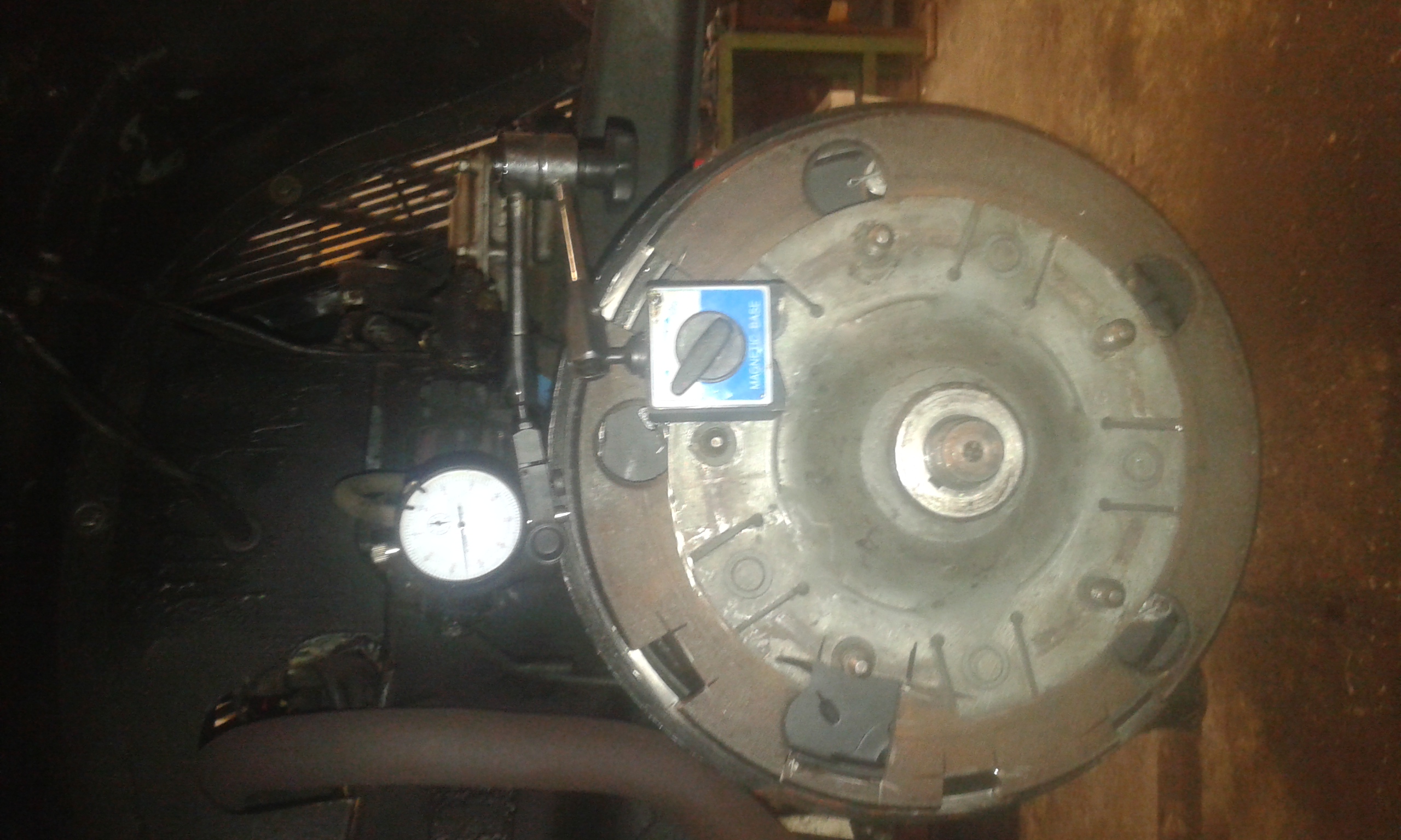

Lagebericht:
Einen richtigen Dorn drehen lassen und damit 0,4 mm Schlag gemessen. Trommeln ausgedreht und mit einer böse über Maximalmaß gekommen (308,0 mm). Bin noch unschlüssig ob ich diese Trommel verwende. Die Belagdicke wäre nicht das Problem - die werden eh auf Maß geschliffen. Auch befürchte ich nicht, dass die Trommel auseinanderfliegt. Jedoch könnte sie schneller unrund werden und einen Austausch mit neuen Belägen erfordern..ist auch eine Zeit-Kosten Rechnung..

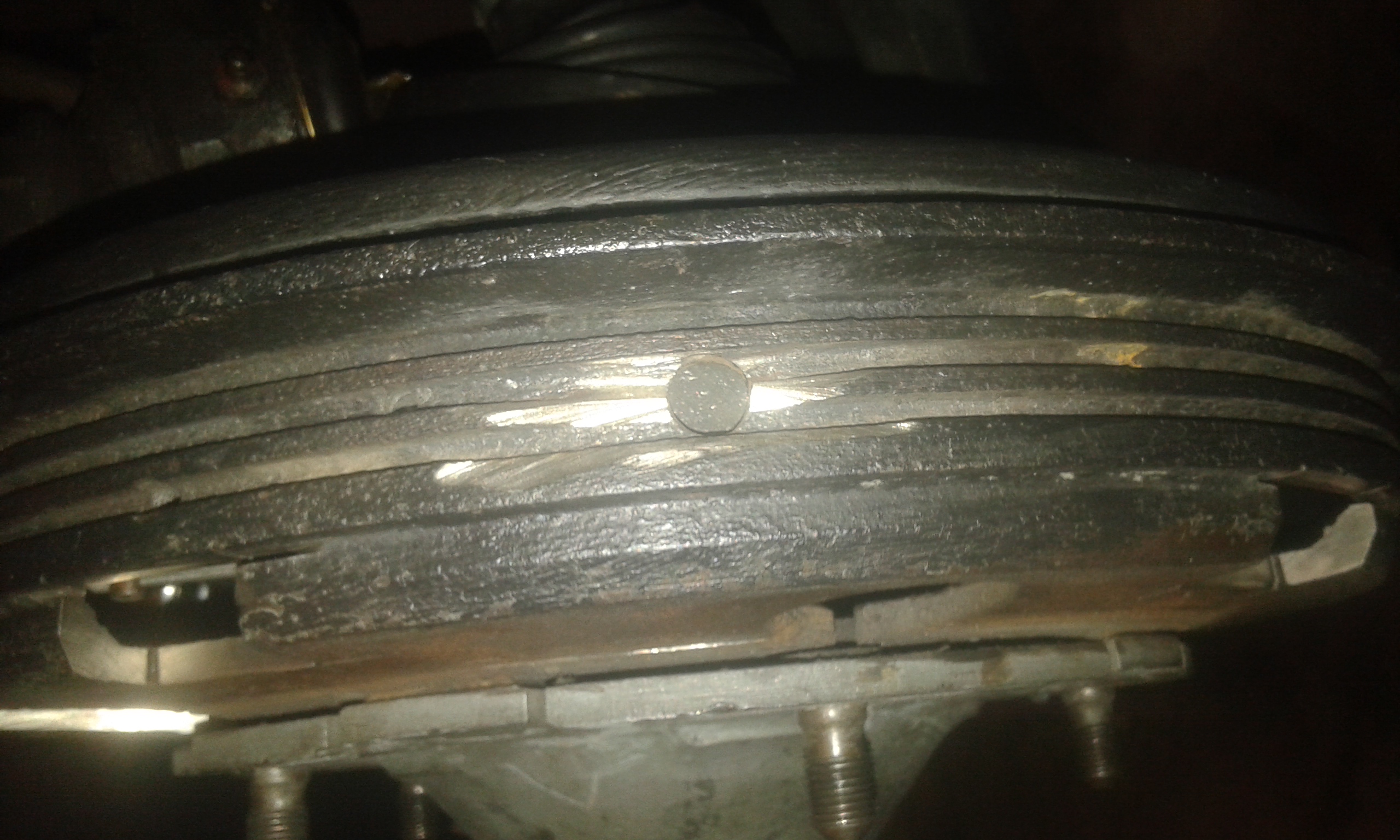

Guten Morgen aus Oberbayern. Nun meine Erfahrung mit den Bremstrommeln, kann aber nur vom CV 15  schreiben. Muss daher Daniel recht geben das mit dem Ausdrehen die Stabilität der Trommel geringer wird. Nachdem sich die Kotflügeln und die Scheinwerfer sich einen Wettstreit lieferten wer sich am meisten und heftigsten schütteln kann, habe ich die Bremstrommeln ausgebaut und auf meiner Drehbank ausgedreht. Die Exzenter wurden dabei zugleich so umgebaut das ich nun die Bremse auf der Rückseite einstellen konnte, so nebenbei. Am Anfang lief alles ruhig, kein schütteln mehr, aber je öfters ich unsere Berge befuhr, Rossfeld mit 20%, je mehr ich fester bremsen musste, fing es wieder an mit leichten schütteln und wurde immer ärger. Also neue Bremstrommeln gekauft und gewundert das auch die Neuen sehr dünnwandig sind. Eingebaut und das Schüttel war weg, muss aber dazusagen das ich meine Fahrweise geändert habe und die Bremsen daher nicht mehr so belaste, was jetzt seit 7 Jahren zur Zufriedenheit führte. Meiner Meinung sind die Bremstrommenl zu dünnwandig und können sich beim längeren scharfen Bremsen oder beim Bergabfahren mit längeren Bremsen stark erwärmen und verziehen. Diese Erfahrung machte i h mit meinen 15ner.

Ausdrehen mit dem richtigen Dorn:
http://up.picr.de/32013673du.jpg
http://up.picr.de/32013691lm.jpg
19

Die neue Trommel macht einen sehr guten eindruck. Ich werde Sie noch lackieren, damit sie so schön bleibt, wie sie ist.
Im Moment suche ich noch neue Buchsen für die Beläge. Derzeitig scheinen nur Buchsen mit einem Innenmaß von 20,15 mm verfügbar zu sein, gefordert sind aber 20,00 mm. Schon vom dritten Händler zu große Buchsen erhalten.
Die Beläge habe ich zur Firma Grosse nach HH zum Bekleben und Radiusschleifen geschickt.
23
Re: Erfahrung mit Repro Bremstrommeln - Zentrierprobs beim Ausschleifen
Die Buchsenfrage habe ich mit teflonbeschichteten Stahlbuchsen (Permaglide o.ä. https://www.fag-ina.at/explorer/downloa … tlager.pdf ) gelöst. Das Innenmaß beträgt nach Einbau 20,05 mm, somit 5/100 mm Luft. Drei Händler haben mir Buchsen mit 20,15 geliefert, die mir zuviel Spiel aufweisen. Vor 10 Jahren gab es noch Buchsen mit 20,00 mm, die man ausreiben musste.
Die auf Maß geschliffenen Beläge erleichtern das Einstellen enorm. Letztendlich muss man die Belagträger möglichst eng stellen, um die Trommel überhaupt rauf zu bekommen. Die alte Trommel habe ich zum Einstellwerkzeug umgebaut, siehe Bilder. Durch ein Loch in der Reibfläche konnte ich eine Messuhr ansetzenund den Rundlauf prüfen. Genauer als auf 0,3 mm ging nicht - die Beläge sind trotz Radiusschleifen etwas uneben. Aber verglichen mit den Blindflügen vorher ist das natürlich sehr gut.
Nach dem Einbau der richtigen Trommel hat man auch sofort Touche ohne weiteres Einstellen. :-)
Bremswirkung ist bei der ersten kurzen Probefahrt  leicht ungleichmäßig. Ich gehe  aber davon aus, dass sich das sehr bald einbremst.
