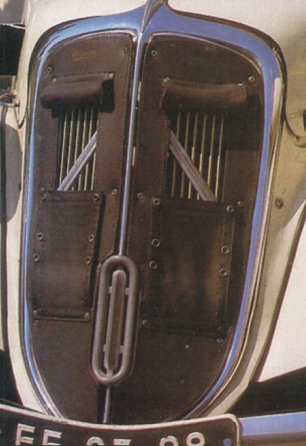

Re: Kühlwassertemperatur Regeln, hier meine Lösung!
Bild der Abdeckung

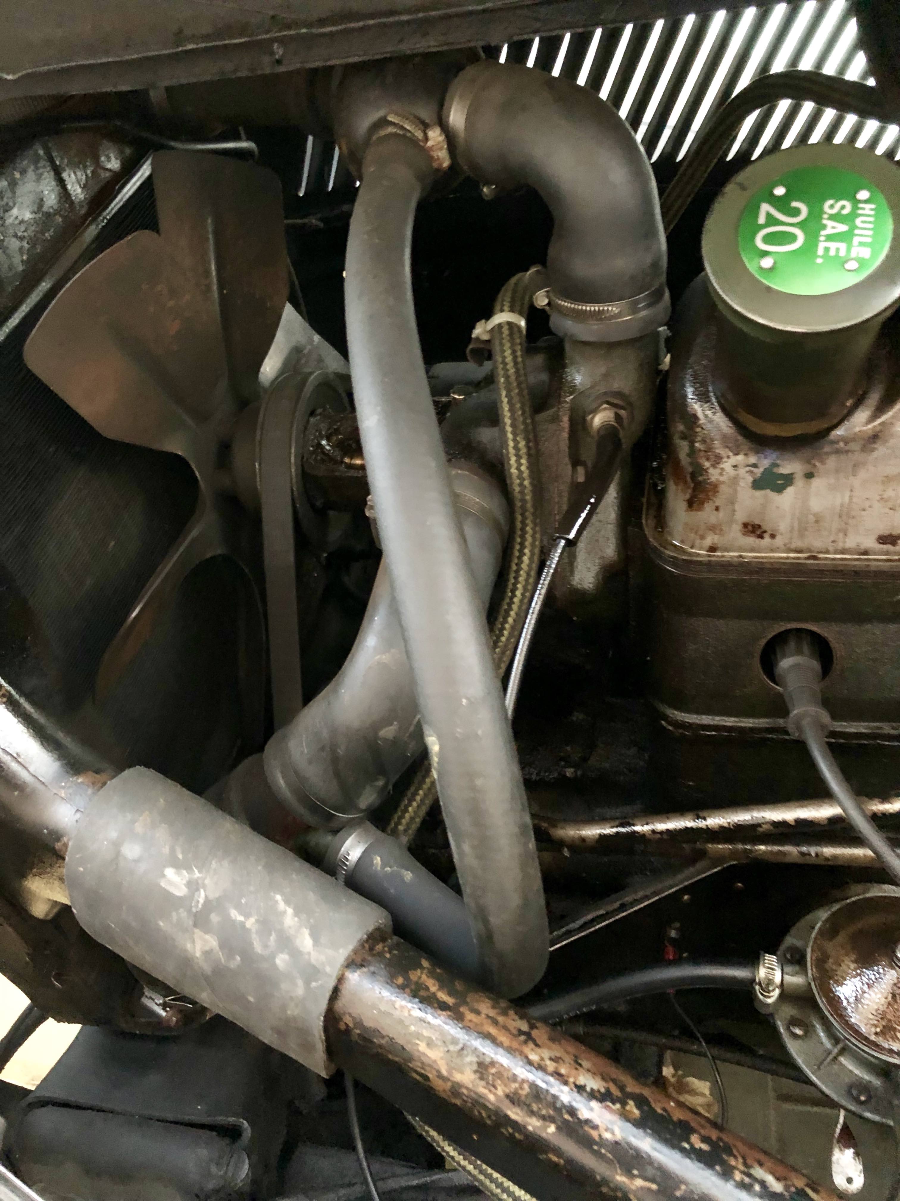

- kurt otto leide
- Registrierungsdatum: 27.11.2014
Mein Auto, mein Kühlwasser, mein Bypass, seit 28 Jahren....

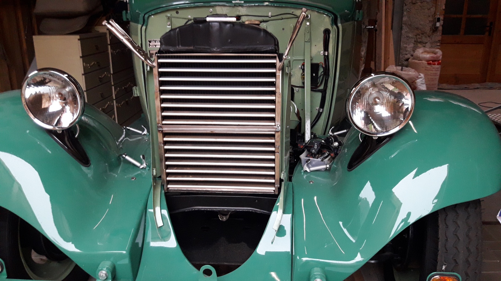

- alcapone48
Hallo Kurt, genau so muß es aussehen, dazu noch eine Kühlerzarge nach Bauart eines Clubmitglieds, vorgestellt vor einigen Jahren in der CVC Zeitschrift. Da wird die Jalousie überflüssig, hab sie mal vergessen. Hätte mich fast die Kopfdichtung gekostet. Winkelige Grüsse, Guenther.

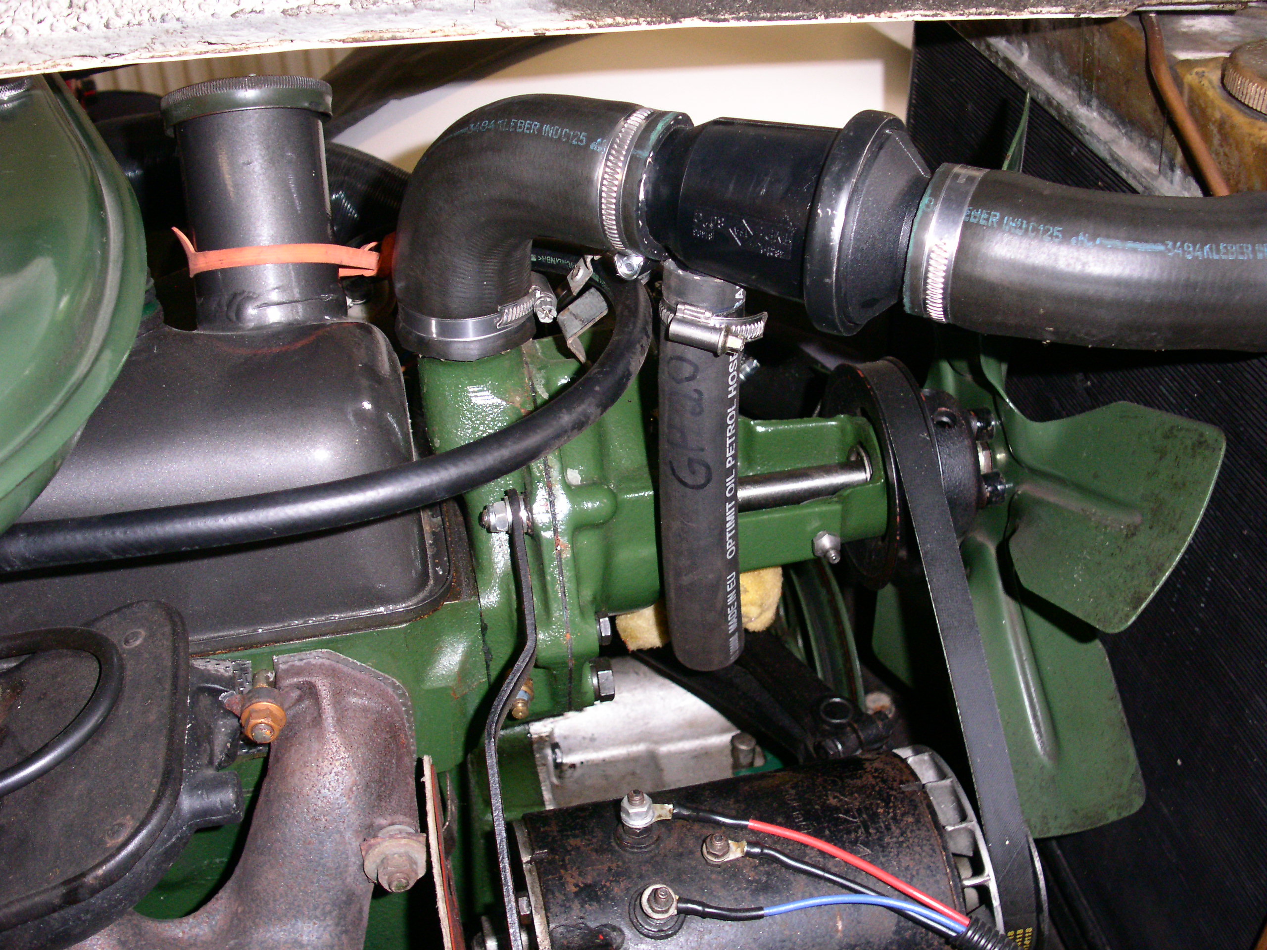

- Herkunft: Deutschland
- Registrierungsdatum: 03.11.2015
Hallo, bei meinem U23 bei 15 Grad Aussentemperatur max. 50 oben am Kühler. Nach ca. 20 km !!! Meine Lösung : hat sehr viel Arbeit gamacht aber funktioniert. Gruß Uwe

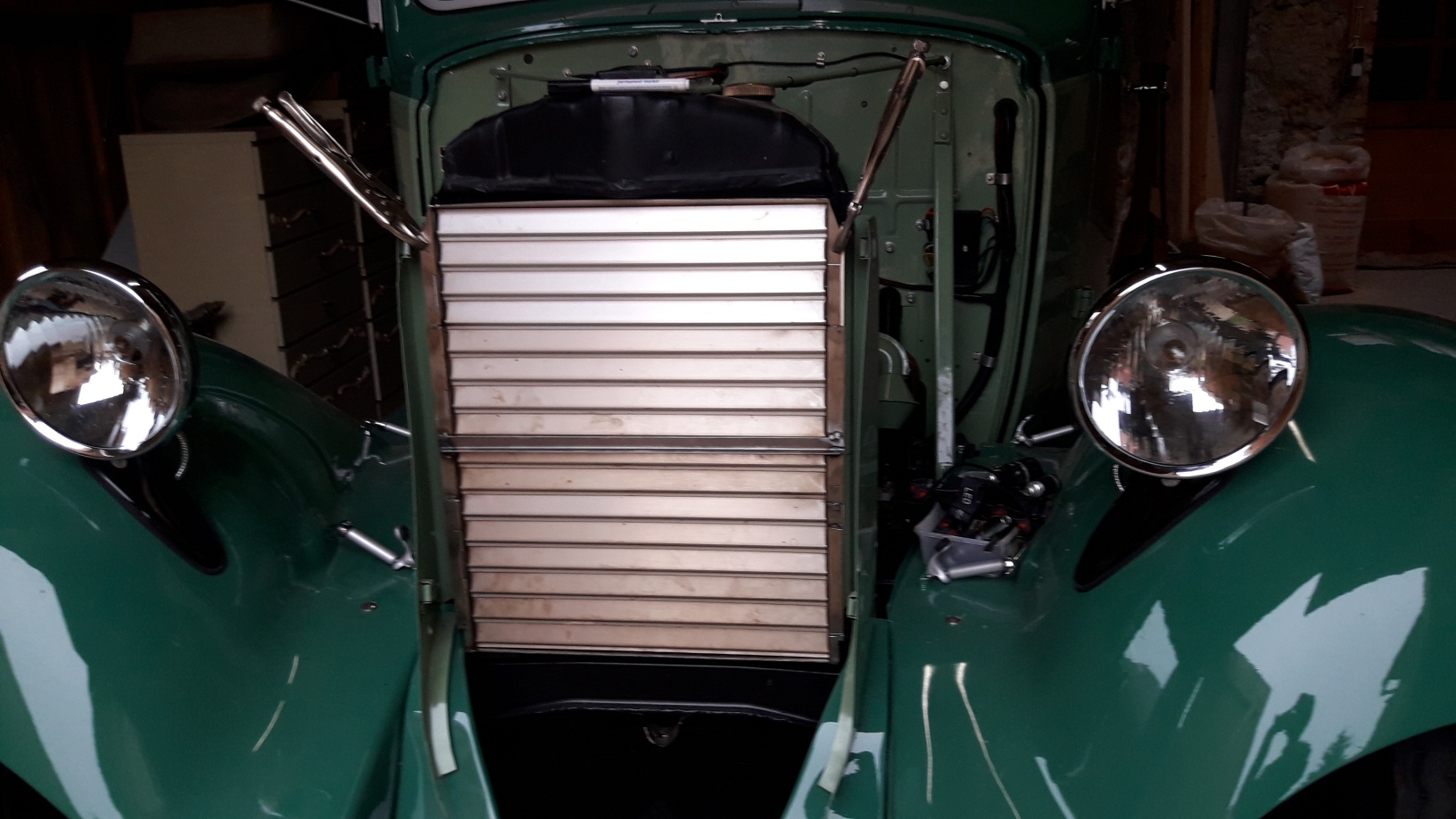

noch ein Bild
