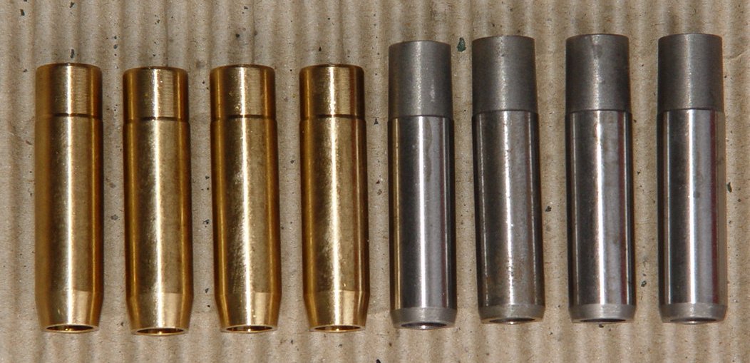

N'Abend Thomas, da meine Nachfertigungs-Ventilführungen nach 35.000 km derart verschlissen waren, daß teilweise das Spiel unkontrollierbar wurde, habe ich Bronzeführungen vom Prosche 911 (1965 - ) montiert. P-No. 930 104 321 50. Damit bin ich nun 22.000 km unterwegs. Ausführliches zu der Revision findest Du im Veteran, Ende 2013.

Moin Werner, danke für die Antwort. Na immerhin, 35 000 km.... Reichlich im Vergleich zu meinen 400 km.... Auf Deinem Foto erkenne ich 4 "goldene" und 4 stahlfarbene Führungen. Ich geh mal davon aus, die stahlfarbenen sind die Porscheteile (?). Leider hab' ich den betreffenden Veteran nicht (ich geh mal davon aus das war die Quelle meiner difusen Ahnung). Kannst Du mir irgendwie den Bericht zukommen lassen? e- Mail: UltramasterT Ätth AOL.com Vielen Dank und viele Grüsse Thom

Das Gold ist Bronze und mit der Nummer kommst Du bzw. Dein Zylinderkopf-Instandsetzer weiter. Die Führungen sind etwss kürzer als die Originalen. Wichtig ist es daher, dass Du den Überstand von 19mm oben einhälst und nicht etwa die Führungen nach unten durchschiebst. Ich habe die Führungen mit 1mm Untermaß bekommen zum selber aufreiben, mein Instandsetzer meint aber es gäbe diese auch auf Maß, dass ist für alle billiger. Werne hatte recht enges Spiel empfohlen (0,02 -0,03), alle Instandsetzer kräuseln dabei Stirn, vielleicht, weil sie nicht so genau arbeiten können oder wollen. Kolbenschmidt empfiehlt auch eher ein größeres Spiel, eher 0,04 EV und 0,06 für AV www.innomotion-fahrzeugtechnik.de/html/seiten/output_adb_file.php?id=1519

Guten Morgen, so ganz komme ich nicht weiter (wie weiter Oben gesagt liegt mir der betreffende Veteran nicht vor). Sind die bronzenen nun die Porsche oder die Stahlfarbenen? Welche sind für Einlass, werche für Auslass? Pepe, danke für den Link. Nun kann ich zumindest die Teile korrekt bemessen. Grüße Thom
Re: Ventilführungen
Bronze ist Porsche und 930 104 321 50 ist die Bestellnummer. Mit der Bestellnummer 930 104 321 00 erhälst Du die Führungen mit 1 mm Untermaß innen. Preis 3,27 EUR + MwSt. (2014).

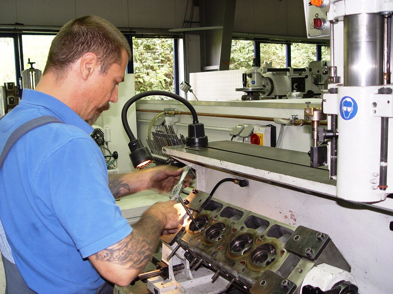

N'Abend Thomas, dieser betriebswirtschaftlich auf Gewinnmaximierung von einem Investor übernommene Laden wurde nach Ausweisung 'guter Zahlen' wieder veräußert. - Wie Pepe schreibt, die Zylinderkopfrevision ist in diesem Fall nicht Traction-typisch, sondern - im Gegensatz zum Block - allgemeintypisch. Das kann jeder gelernte Motorinstandsetzer. (In meinem Fall Erasmus & Willms in Aachen.) Das geringe Spiel habe ich aufgrund der besonders günstigen Materialpaarung im Verbund mit exaktem Ausreiben gewählt.

Verstellbare Zylinderreibahlen für haargenaues Ausreiben der Ventilführungen sind die selbstverständlichste Grundausstattung jeden Motoreninstandsetzers. Hochwertige Ventilführungen werden immer mit Untermaß ausgeliefert, um sie Stück für Stück an den jeweiligen Ventilschaftdurchmesser anpassen zu können. Was willst Du somit in so einem Einbaubetrieb für 08/15 Wegwerf- Austauschteile anpassen lassen?
