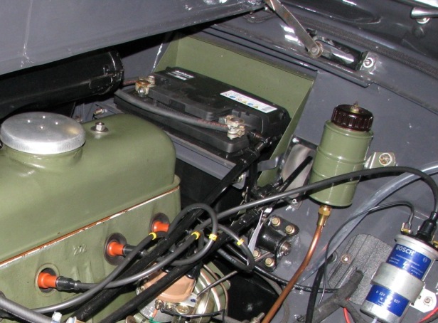

der Originalstatus war m.E. der, dass zwischen Batteriekasten und der Öffnung in der Spritzwand eine Gummimatte von der Größe des Batteriekastens nur eingelegt und nicht verklebt wird, welche dann mit der Batterieverschraubung über die Batterie und den Batteriekasten gegen die Öffnung gedrückt wird und so gasdicht abdichtet. Die Gummimatte ist aus geschlossenzelligem Schaumgummi und ca. 8-10 mm dick.
(So sah es jedenfalls aus, als ich meinen BN vor über vierzig Jahren unverbastelt vom Erstbesitzer für 300,- FF erwarb und so siehts noch heute aus.)
Schönen Gruß, Ferdi

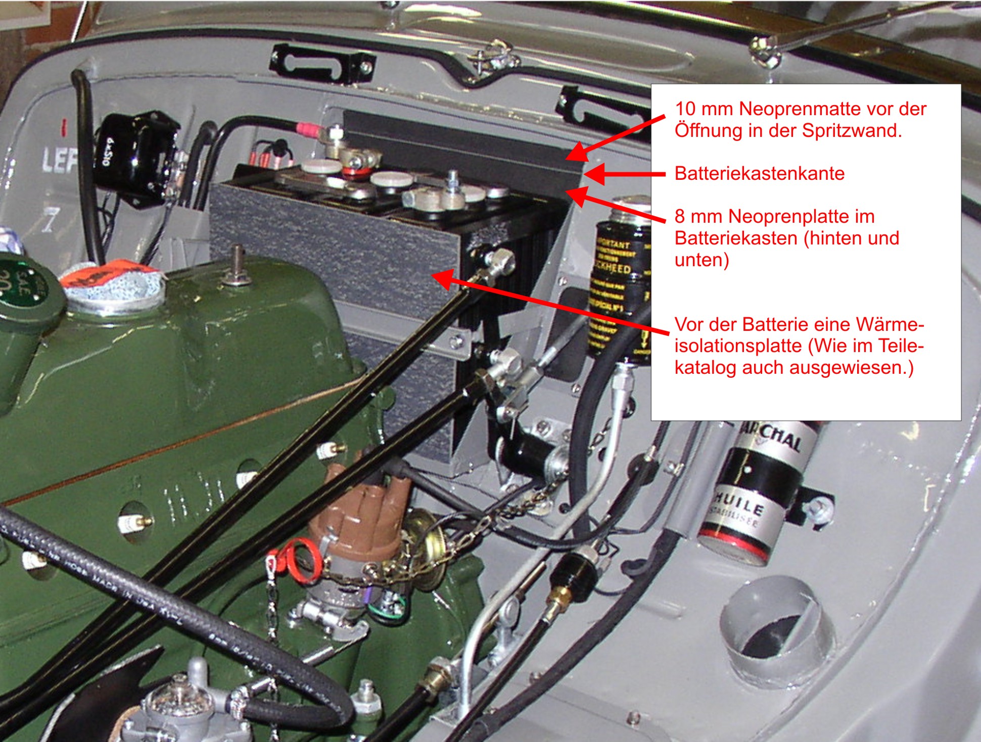

so wie Ferdi es beschreibt, habe ich die Angelegenheit auch bei meinem Auto vorgefunden und bei der Restauration wieder hergestellt.
Siehe Foto anbei.

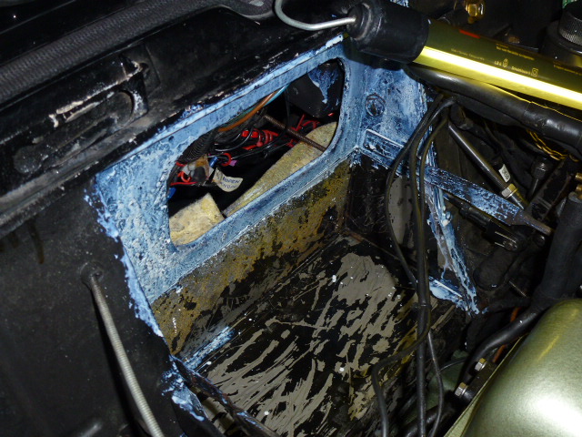

Die Gummimatte zwischen Batteriekasten und Brandschottöffnung ließ sich nicht plazieren, da der eingesetzte Batteriekasten punktgeschweißt wurde. (Immerhin Edelstahl.)
Somit habe ich von innen eine aluminiumkaschierte Bitumenplatte davor gesetzt.

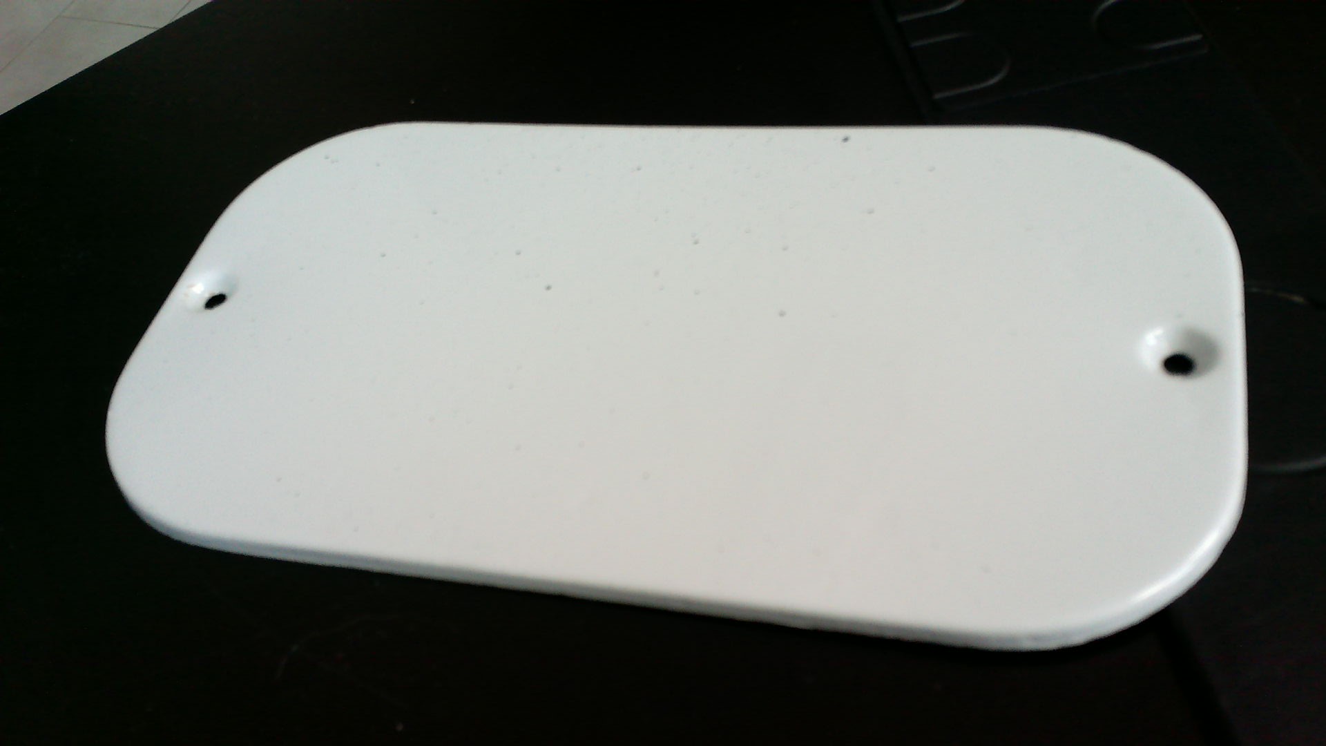

Im Anhang ein Foto des Deckels, von dem ich vermute, dass er auf die Öffnung hinter der Batterie gehört, da er von innen genau passt. Komischerweise passen aber keine Bohrungen in der Karosserie zu den beiden Bohrungen im Deckel.
Gruß Volker E

moin Volker, dieser Deckel gehört auf die Abdeckung für den Tank im Kofferaumboden. Darunter befinden sich die Anschlüsse Kraftstoffleitung und Tankgeber.
Grüße aus dem frühlingshaften Norden
Re: Brandschottöffnung zum Batteriekasten
Danke Jörg,
ich hatte da auch mal flüchtig dran gedacht, aber weil der Deckel so genau auf die Öffnung im Brandschott passte, habe ich gar nicht nachgeschaut.
Grüße Volker E
