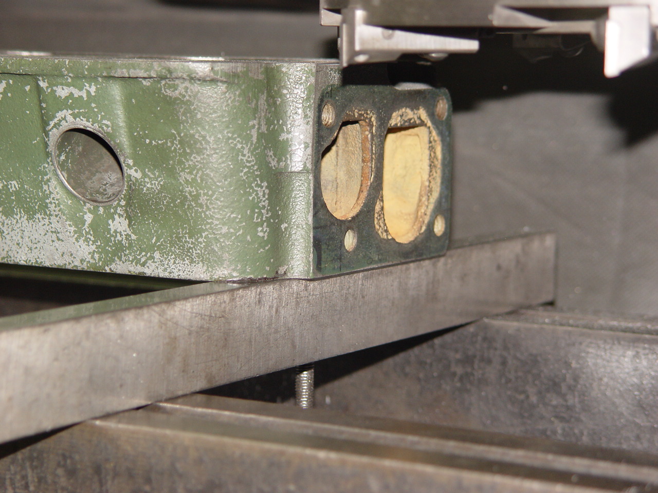

moin, 11 CVer! nach 25 Jahren hat meine Zylinderkopfdichtung den Geist aufgegeben. Denke mal, keine schlechte Leistung. Nun aber meine Frage: Den Flansch für die Wasserpumpe am Zylinderkopf, sollte man den trennen und neu mit einer Dichtung versehen, oder aber (keine Undichtigkeit) am Kopf belassen? Habt ihr Erfahrung? Freue mich auf Antworten.
Re: Kopfsache
N'Abend lieber Jörg, der Wasserpumpensockel muß ab, damit der Zylinderkopf geplant werden kann.

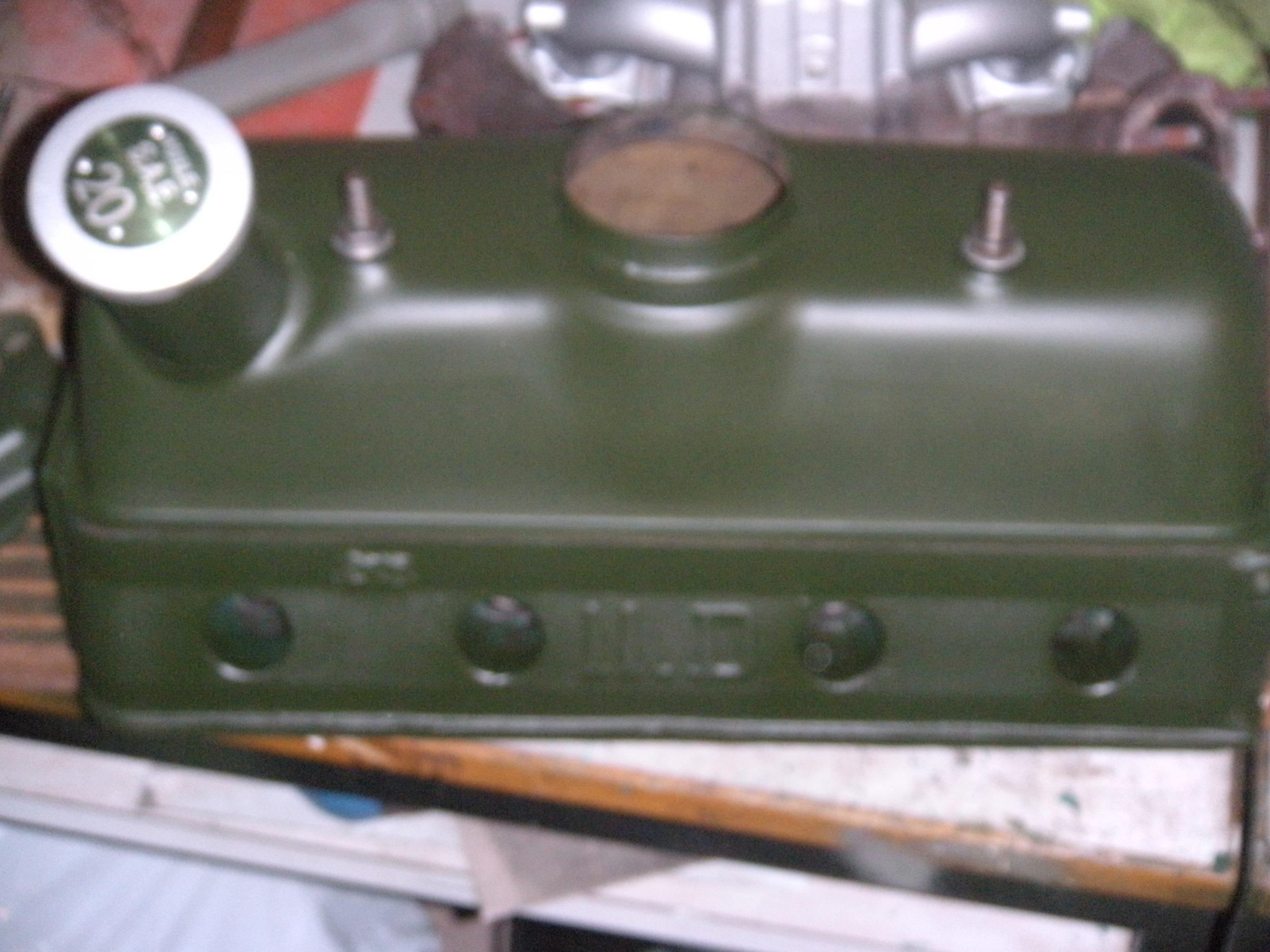

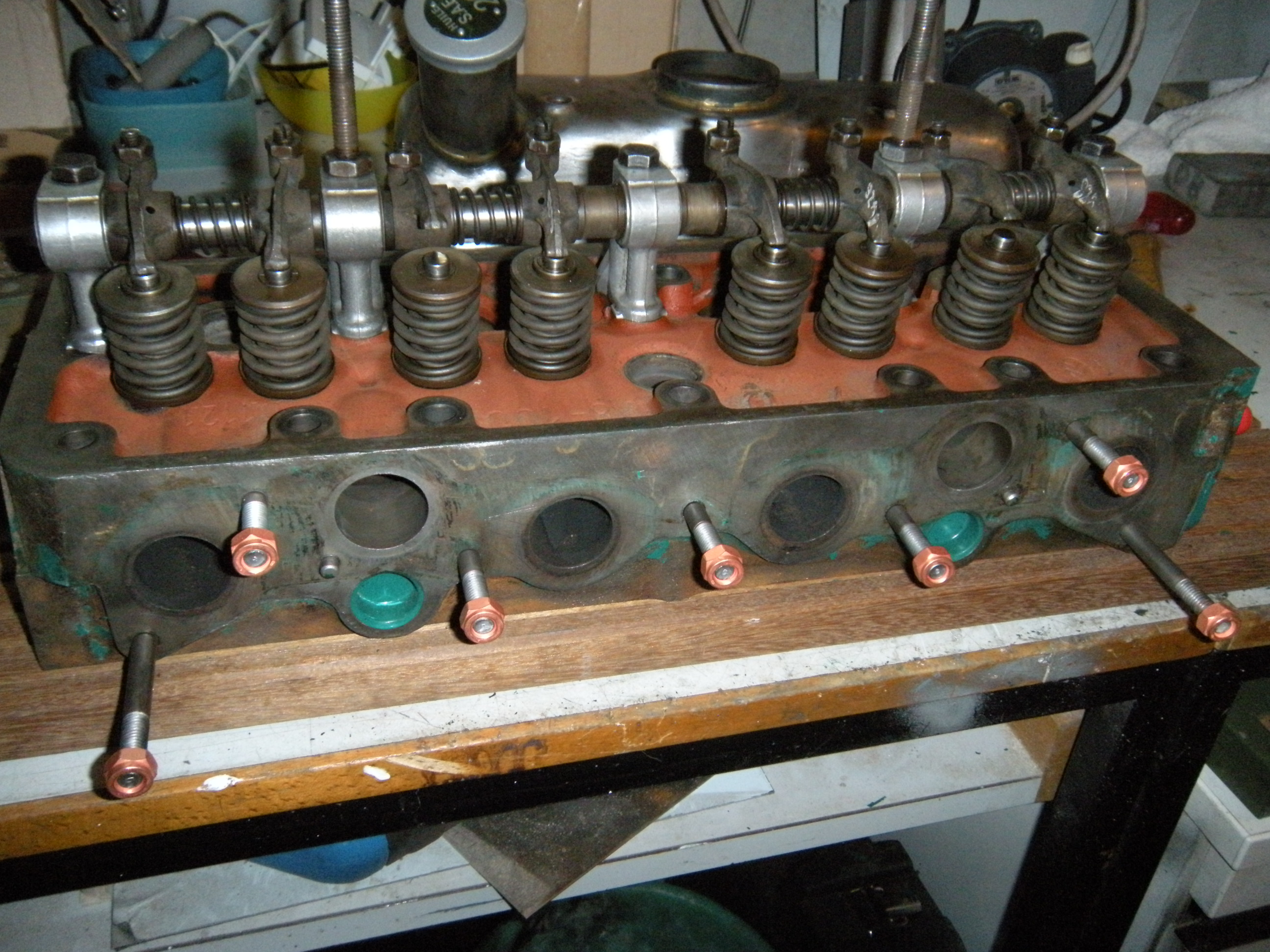

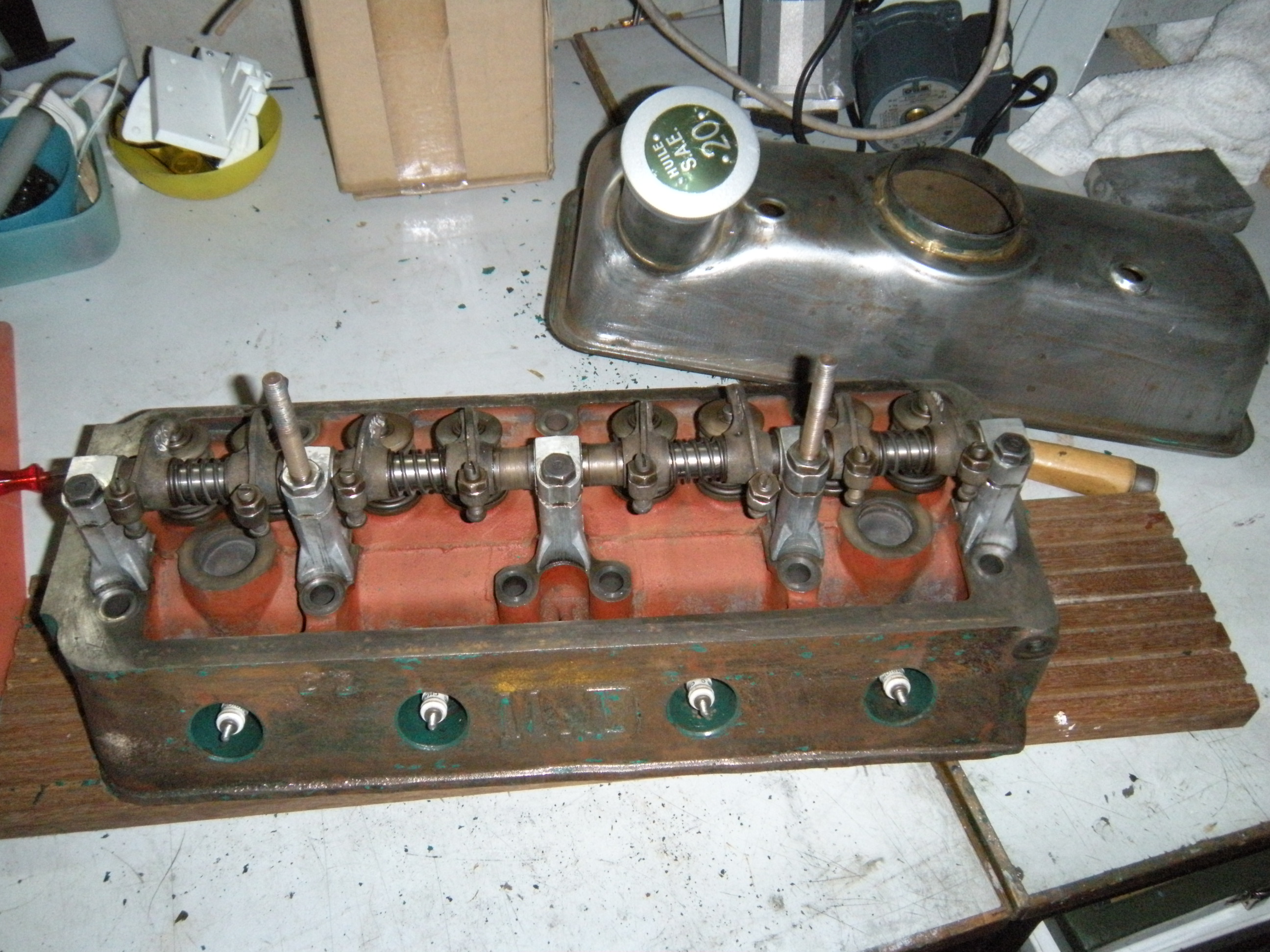

Land in Sicht, nachdem ich mich entschlossen hatte, nicht nur die Dichtung zu erneuern, sondern auch die Stehbolzen und den Lack, kann ich nun schon mal den vorgefertigten Kopf präsentieren.

.. und noch eins

Mist, das war doppelt. Jetzt aber...

Jetzt mit neuem Lack

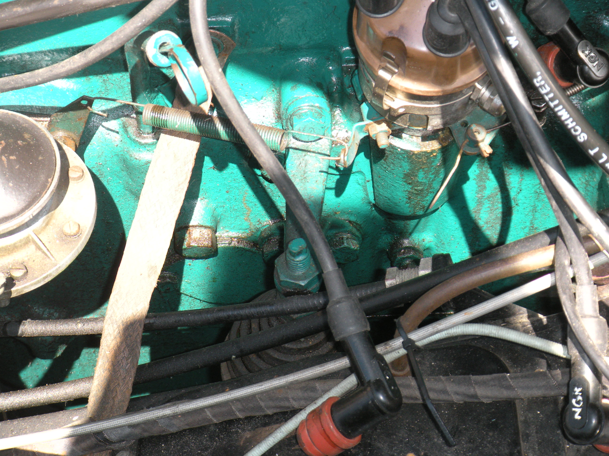

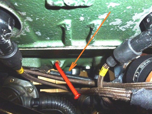

Welche nehme ich? habe jetzt eine Frage. Der Motorblock besitzt m. E. eine Schraube zum Ablassen des Wassers. Doch welche nehme ich. Auf dem Beiliegenden Foto ist eine Schraube unter dem Masseband. Ist meine Vermutung richtig, oder hält diese etwas anderes?
Re: Kopfsache
Moin Jörg. Diese ist für den Wasserablaß!

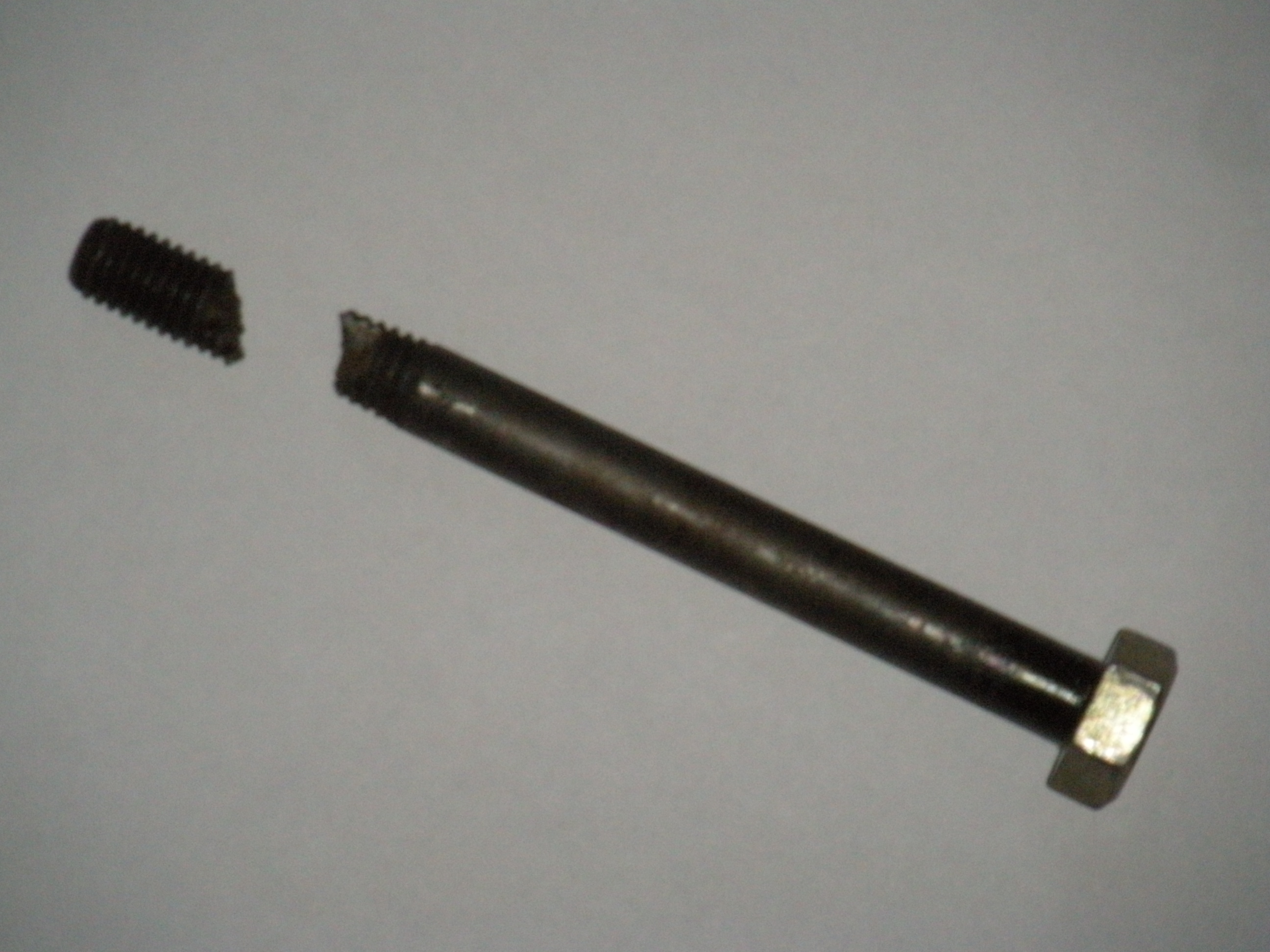

Schlußlied wenn der Geiz die Realität einholt. Beim Nachziehen des Kopfes riss dann die im Bild zu sehende Schraube. Also, als Tipp: Wenn Zylinderkopfdichtung neu, dann auch die Schrauben. Geistige Grüße aus Hamburg
Re: Kopfsache
Ärgerlich..Empfehle auch eher Stehbolzen aus diesen und anderen Gründen (verjackelst Dir früher die Gewinde im Block...) - gibt einen Thread zum Thema. Viel Erfolg!
Re: Kopfsache
Zylinderkopfschrauben sind sehr häufig Dehnschrauben. Diese können immer nur ein einziges Mal spannungsrichtig montiert werden. Daher heißt es bei solchen Schrauben, daß sie nach einer Demontage erneuert werden müssen.
