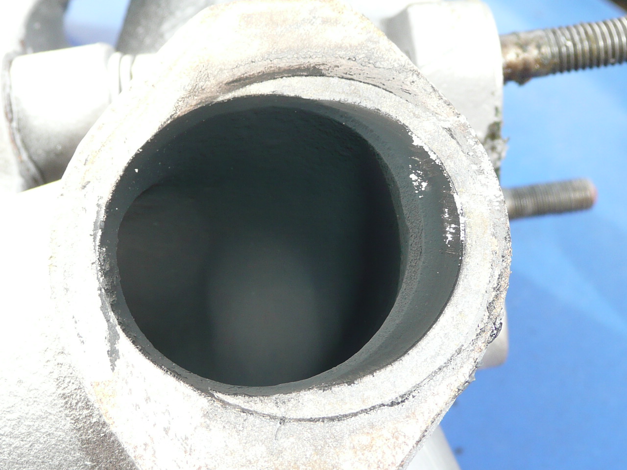

Anbei mal ein Foto, worauf gut zu erkennen ist, wie krumm der Krümmer nachgefertigt ist. Der Blick durch die Zentrierstiftbohrung des Krümmers (die beiden Passstifte konnte ich natürlich nicht einsetzen) zeigt dessen 3 mm Versatz zur Kopfbohrung.
Mich würde mal interessieren, ob diese Zentrierstifte bei Originalkrümmern grundsätzlich passen oder ob es auch da Ausreißer gibt?
Ich denke, dass von diesen Schiefprodukten einschließlich der übergroßen Krümmerdichtungen mittlerweile (mit welcher Erfahrung?) viele 11 CV-ler tangiert sind?

Ich musste letztens erwähnte Dichtung etwas anpassen, damit ich sie überhaupt auf die Zentrierbolzen kriege und sie halbwegs mit den Öffnungen fluchtet. Mich würde interessieren, wie Du die Dichtungen nachgefertigt hast.

Die Zentrierbolzen passsen bei mir, wenn auch machmal knapp. Da muss man aufpassen, dass die Bolzen sitzen bevor man die Muttern anzieht.

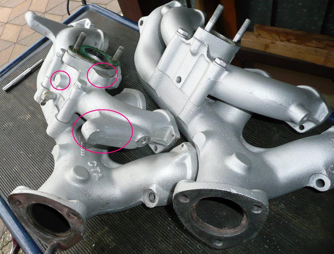

Im direkten Vergleich habe ich nun festgestellt, dass, wie bereits erwähnt,  nicht nur der ursprüngliche Auspuffkrümmer sehr schief ist, sondern dass auch der Einlasskrümmer falsch ist, denn er sitzt bezüglich der Einlassbohrungen etwa 2 - 3 mm zu niedrig.
Anbei dessen Bild, auf dem im direkten Verleich deutlich zu sehen ist, dass mehrere seitliche Angüsse vorhanden sind und auch frontseitig Unterschiede augenscheinlich sind.
Weiß jemand, was das tatsächlich für eine Krümmerversion ist?
Danke für jeden Hinweis!

Die Krümmerversion ist vom <52, wie ich just aus dem Ersatzteilkatalog ersehe. Somit richtig. Dass er zu tief sitzt, liegt am zu niedrig sitzenden Auspuffkrümmer. Da ist wohl alles falsch und krumm, was schief werden konnte.

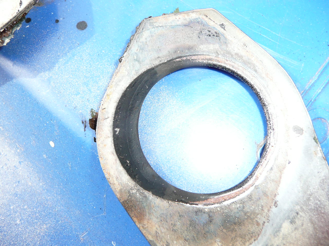

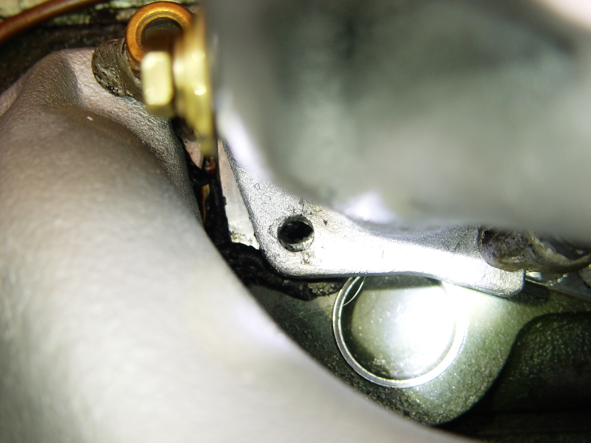

Anbei nochmal zwei Bilder von der Passungenauigkeit des  Bananenkrümmers. Aktuell gemacht, als ich gestern den originalen montierte.
Krümmer ...

... Dichtung.
