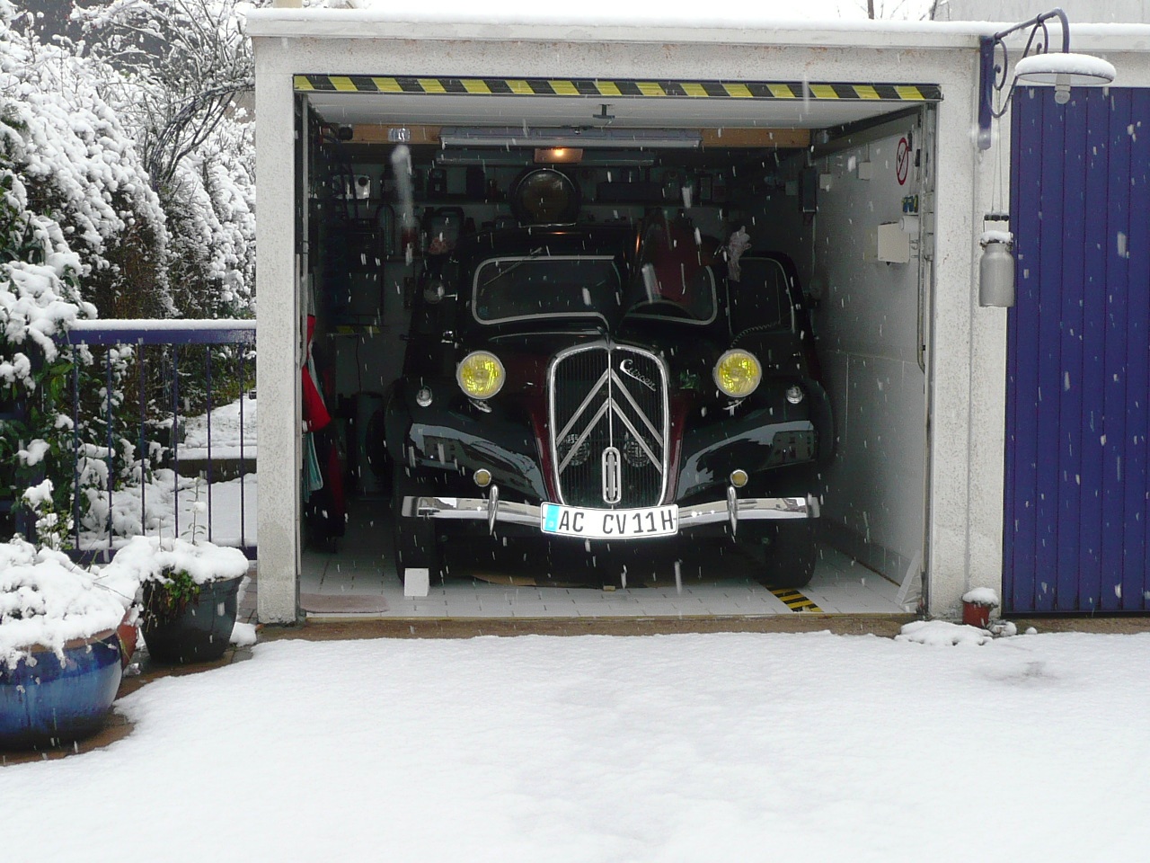

Moin Zusammen, jedes Jahr wieder stehe ich vor dem gleichen Problem: Wo gibt es Winterreifen für den 11 CV? Ich nutze den Wagen rund ums Jahr, im Winter kommt nur dünneres Öl rein, Abdeckung an den Kühler und eine Wolldecke für mich. Bei unter -10 werfe ich dann den ID 19 an, der hat immerhin eine Heizung, allerdings das gleiche Problem, keine Winterreifen. Also, wenn Ihr einen Tipp habt....bitte meldet Euch. Gruss Detlev

Schönes Foto, aber bei einem Unfall dürfte es ein Versicherungsproblem geben (Sommerreifen bei Schnee !!) Nach meinen Informationen gibt es in der Reifengröße 165 x 400 keine Winterreifen. Ich fahre auch im Winter, allerdings nicht bei Schnee oder Glatteis, also nur auf trockner Straße. Abgesehen von der Versicherung (s.o.) wird es mir der Oldtimer wohl danken : wer mag schon Salz, Schnee, Eis und Dreck ? Beste Grüße Dieter
