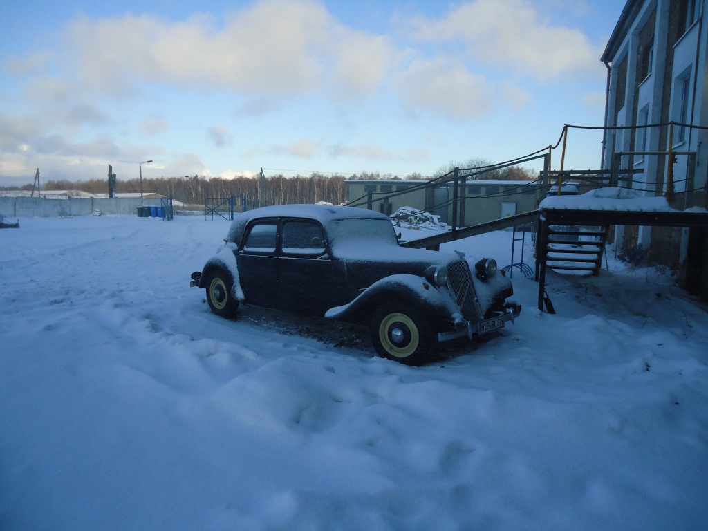

jedes Jahr wieder stehe ich vor dem gleichen Problem: Wo gibt es Winterreifen für den 11 CV?
Ich nutze den Wagen rund ums Jahr, im Winter kommt nur dünneres Öl rein, Abdeckung an den Kühler und eine Wolldecke für mich.
Bei unter -10 werfe ich dann den ID 19 an, der hat immerhin eine Heizung, allerdings das gleiche Problem, keine Winterreifen.
Also, wenn Ihr einen Tipp habt....bitte meldet Euch.
Detlev

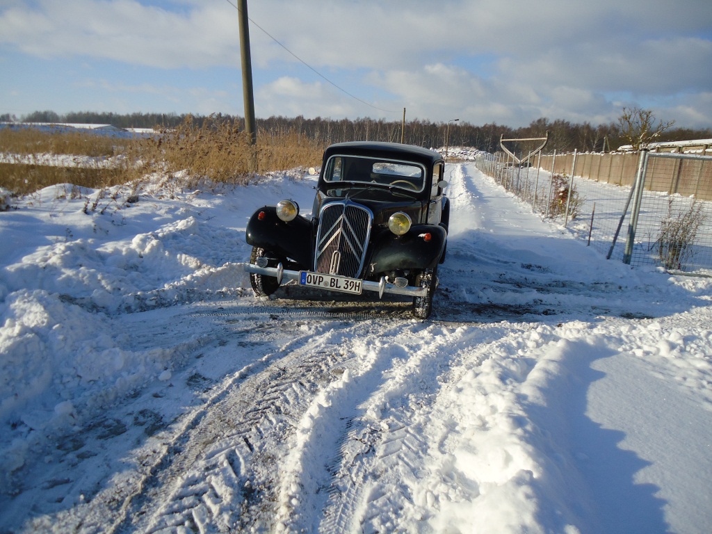

das Auto hat natürlich M.Sanders in den Hohlräumen, wird regelmäßig gewaschen und nachkonserviert, will ihn schließlich noch länger behalten....
Ich mag eben keine "modernen" Autos voller Elektronik. Das Fahrverhalten auf Schnee ist gutmütig :-)
Meine Versicherung hat damit kein Problem, zumindest solange nicht, wie es keine Winterreifen gibt. Aus Sicherheitsgründen möchte ich aber gern welche haben.
Zu Deiner Beruhigung, die anderen bleiben in der Garage.
Detlev
