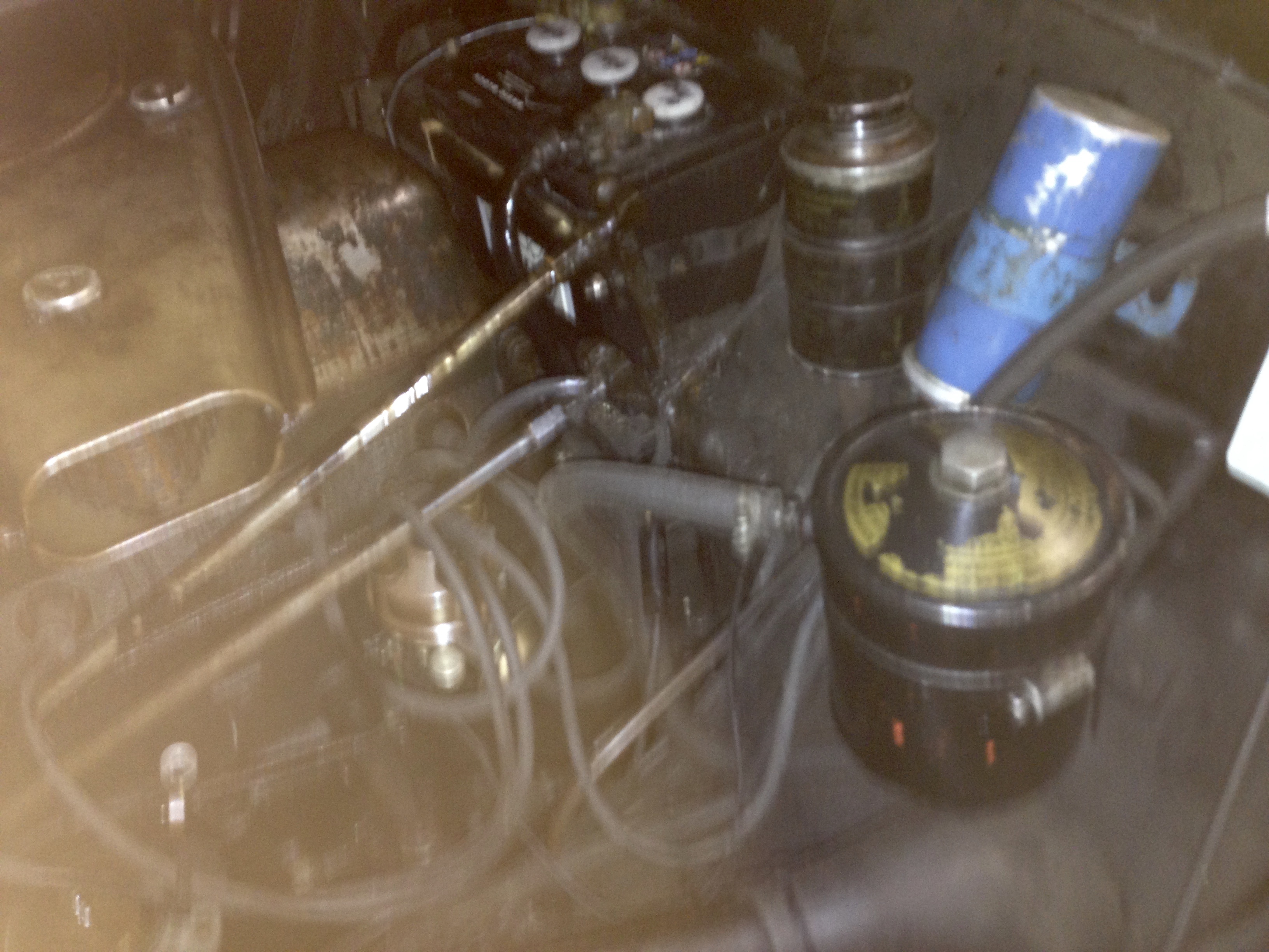

Thema: Nebenstromölfilter
Seit ca 40000km ohne Störung im Einsatz.
Re: Nebenstromölfilter
der Nebenstromfilter sie nach Willys Jeep aus?!
Dank Hotchkiss Lizenzbauten des Jeeps und einer sehr guten Ersatzteilversorgung kann man diesen Filter sogar französisch beschriften... Der Filtereinsatz vom MB Strich 8 passt auch rein....Und somit ist ein Filterwechsel jederzeit machbar....
Nur frage ich mich wozu der Traction einen solchen Filter braucht???? Unserer läuft seit seiner Motorüberholung im Jahre 1983 schon über 250.000 Km auch ohne Filter...
Dein Umbau sieht aber auf jeden Fall sehr stimmig und und fällt nicht sofort als moderne Nachrüstung auf!
Ölfingergruß
Stephan
Guten Morgen,
Der verbaute Filter stammt vom Porsche 356 und der Filtereinsatz vom Mercedes
/8 passt. Über die Notwendigkeit eines Ölfilters darf jeder selbst entscheiden.
Mit frdl. Gr.
Leide
Wo und wie hast Du denn den Anschluß an den Schmierkreislauf ausgeführt? Vielleicht noch ein oder zwei Fotos dazu? Interessantes Thema- Neugier... :-)
Salut Rolf
Anschluß Nebenstromölfilter
Die im hinteren Bereich des Motorblocks hochkommende Schmierleitung(Nebenstrom) des Zylinderkopfes wird getrennt und mit wärmebeständigem Ölschlauch (Motorschwingungen) zunächst zum Filter und dann von diesem(Ausgang Filter) zurück zur Leitung, die zum Zylinderkopf führt,geleitet.
Die vom HD-Öl in der Schwebe gehaltenen Schmutzteilchen werden von der Filterpatrone absorbiert.
Mit frdl. Gr.
Leide

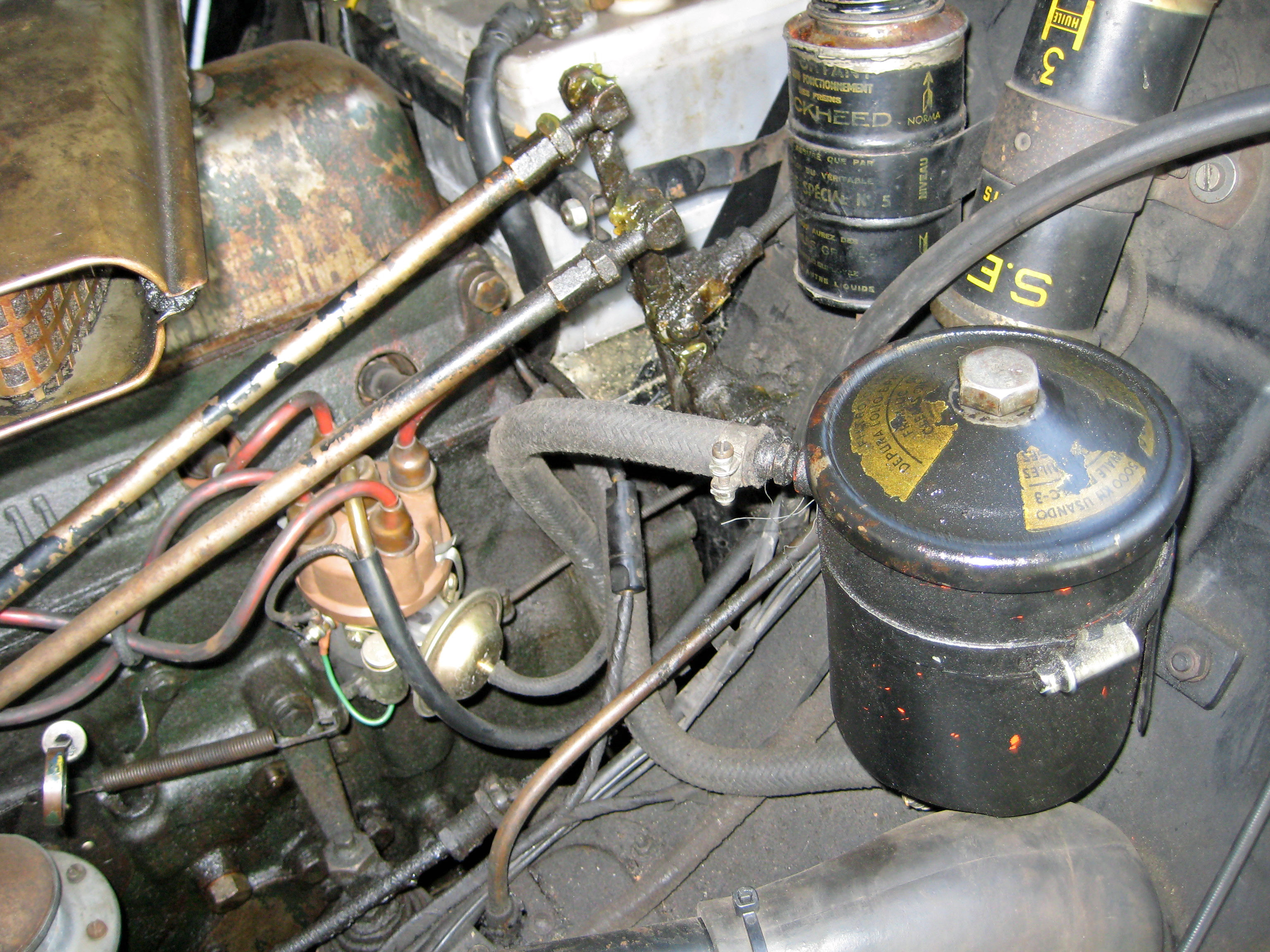

Nochmal ein Foto vom Nebenstromfilter, seit 70000km imDienste der Reinigung
unterwegs.
Kurt Leide

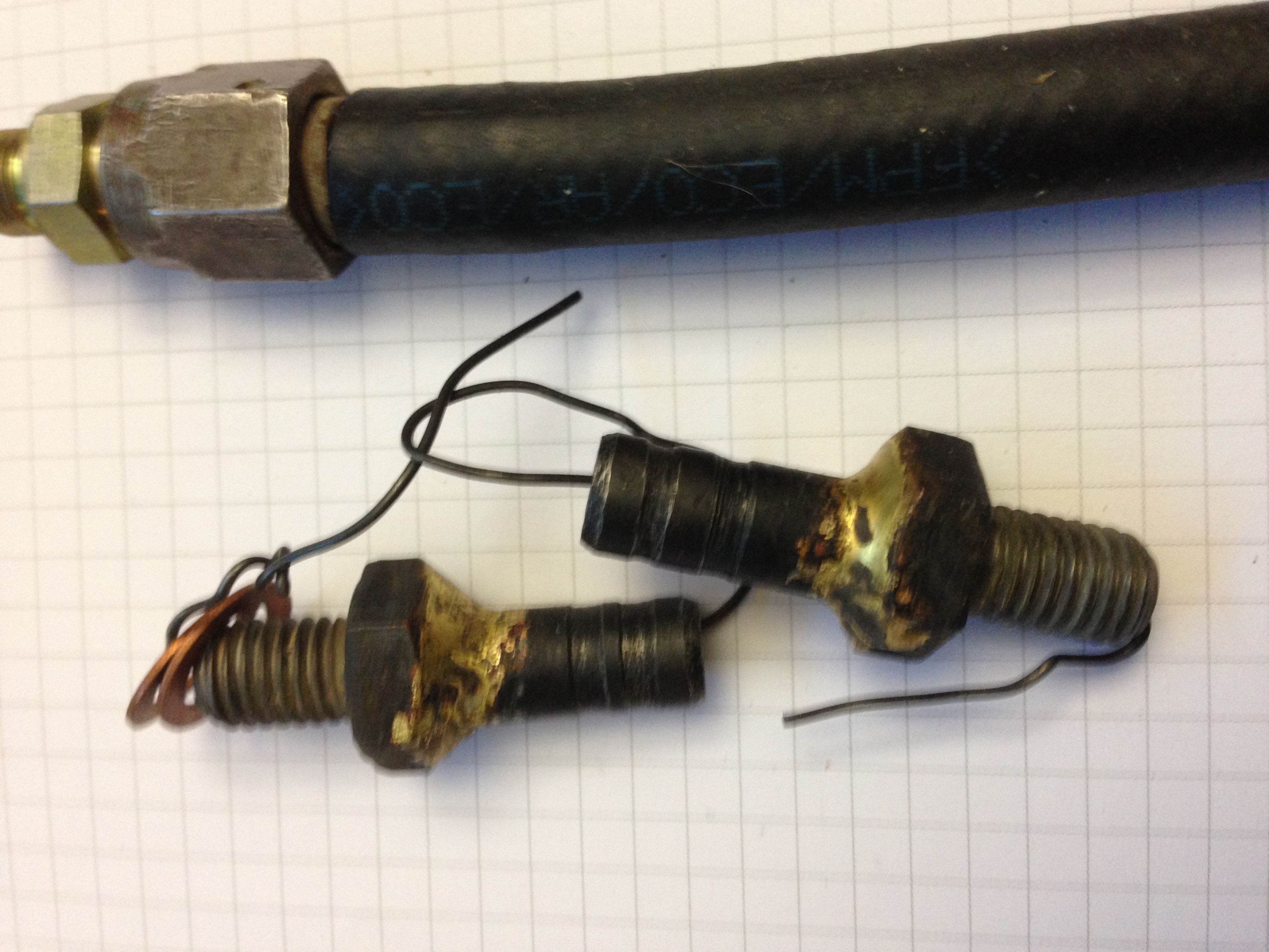

Hallo Berthold E.
habe die Übergangsstücke Gewinde/Schlauch für Den Nebenstromfilter gefunden!
Habe Dich heute telefonisch nicht erreicht.
Gruss Kurt Leide
Hallo Kurt,
erst einmal recht herzlichen Dank für die Übergangsstücke und die wertvollen Tipps. Das Getriebe habe ich noch nicht geöffnet - bin mal gespannt was mich erwartet.
Gruss Berthold
es gibt für Hydraulikschläuche doch auch Endstücke für Hohlschrauben, dann brauchst Du dort gar nicht die alte Stahlleitung zersägen bzw. einen Übergang von Hydraulikschlauch auf 4,5mm Stahlrohr schaffen. Auf der Zylinderkopfseite eventuell ein Adapterklotz mit Innengewinde anfertigen damit auch da eine Hohlschraube eingeschraubt werden kann.
Ist beim 11D einfacher, da dort auch am Zylinderkopf nur eine Hohlschraube verwendet wird.
Spannendes Thema.
         Erik

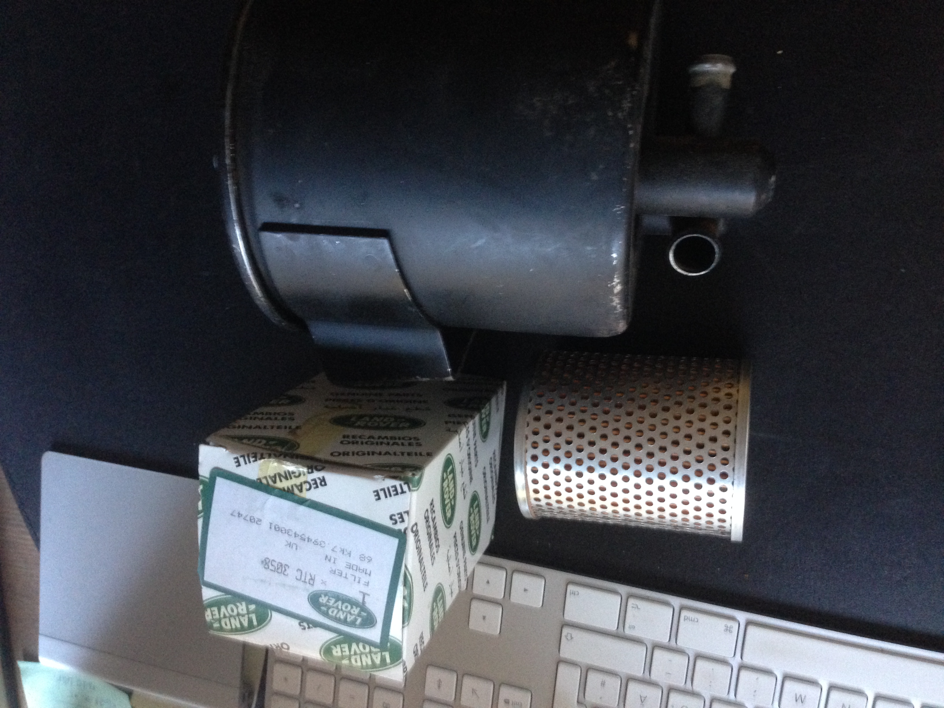

eine weitere Möglichkeit das Öl zu reinigen gibt es bei der Fa. Landrover
Gruß Kurt
