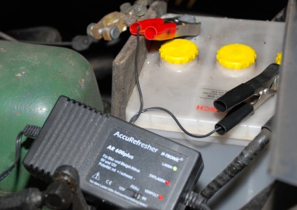

Hallo zusammen!
Nachdem nun der gesamte deutschsprachige Raum mit einer weißen Schneeschicht zugedeckt ist, werden wohl alle ihre Fahrzeuge in "Sicherheit" gebracht haben.
Ich baue die Batterie nicht aus, sondern versorge sie mit einem "accu-refresher" (es lebe der Anglizismus). Er simuliert Fahrbetrieb. Neben längerer Lebensdauer, hat es den Vorteil, das die Traction bei Tauwetter ruckzuck wieder einsatzbereit ist.
Anbringen 3 Minuten, wegmachen 2 Minuten. Dagegen Batterie ausbauen .... und wieder einbauen ......? Minuten.

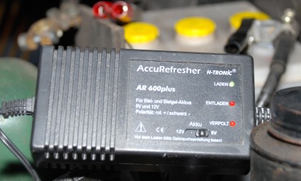

Anbei Bild 2, der Autofocus macht halt was er will!

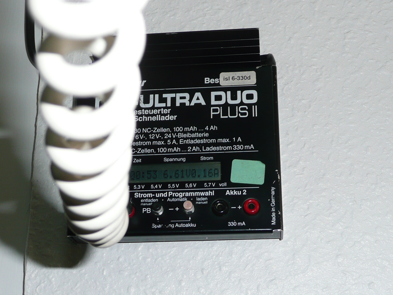

ich möchte Dir nicht die Freude an Deinem Dauerladegerät geben, aber so wie es ausschaut, bringt es nur einen Ladestrom von 600 mA. Das ist zu wenig, zumindest dann, wenn die Batterie zuvor nicht anderweitig randvoll geladen wurde.
Hintergrund ist, dass die durchschnittliche Selbstentladung von PB-Akkumulatoren bei rund 1 % liegt. Je nach eingebauter Batterie (meine hat z. B. 110 oder 120 Ah) liegt somit der Ladestrom unter der Selbstentladung.
Das Gasen der Batteriezellen benötigt Energie. Und wenn beispielsweise bereits 1 oder 2 Zellen Gasen, benötigt dies u. U. soviel Energie, dass die 3. Zelle nicht bis in die Gasungsspannung gerät, also weniger voll wird.
Übrigens trifft die Werbung der Impulsladung und -Entladung nicht auf Bleizellen zu, sondern funktioniert nur bei NC-Akkus; PB-Akkus leiden durch die Entladeimpulse.
