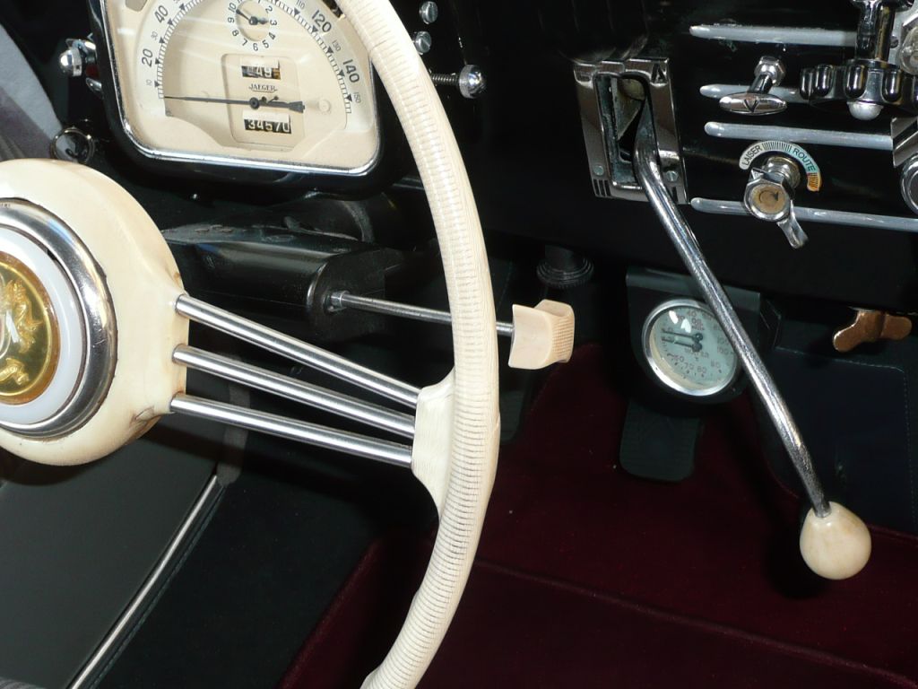

wer weiß, wie sich der quadratische Knopf vom Licht-/Hupenschalthebel lösen lässt?
Habe es vorsichtig mit Ziehen und Drehen versucht, sitzt fest.
Danke vorab, Werner

Werner Re: Knopf vom Lichtschalter lösenHallo Werner, der Knopf ist draufgedrückt. Drehen läßt er sich auf der Welle nicht, da die Welle angeflacht ist. Du mußt also irgendwie den Knopf ziehen. Vielleicht ein kleines Klopfeisen anfertigen. Gruß
Re: Knopf vom Lichtschalter lösenGuten Tag Peter, vielen Dank für Deine Hilfe. SW 6 Schlüssel auf die Welle gesetzt und mit kleinem Hammer mutig nach außen geklopft. Wenn man die Fixierungsart vorher weiß, ist es kein Problem. Danke nochmals, das Ding saß nämlich sehr stramm. Mein BN-Rad hat ein elfenbeinfarbenes Quillery-Lenkrad. Ich fertige aus Zahnersatz Schaltknauf und Licht-/Hupenknopf in der gleichen Farbe und mit Patina (sozusagen Zahnstein :-) Mal schauen, wie das ausschaut. Wenn alles fertig ist, hänge ich hier Fotos an. Grüße,
Werner Re: Knopf vom Lichtschalter lösenSo, aus leicht transparentem Zahnschmelzersatz sind nun die Abdrücke in der Farbe des Lenkrads fertiggestellt. Etwas Patinaspuren eingearbeitet, damit es zum 60 Jahre alten Rest passt ... Technische Grüße vom Aachener Rand,
Werner Re: Knopf vom Lichtschalter lösen... und so schaut's nun eingebaut aus. Grüße von der Nordeifelkante,
