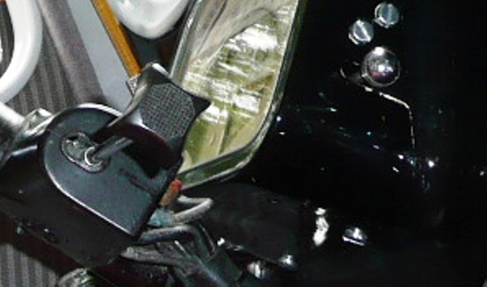

wer weiß, wie sich der quadratische Knopf vom Licht-/Hupenschalthebel lösen lässt?
Habe es vorsichtig mit Ziehen und Drehen versucht, sitzt fest.
Danke vorab, Werner
Re: Knopf vom Lichtschalter lösen
der Knopf ist draufgedrückt. Drehen läßt er sich auf der Welle nicht, da die Welle angeflacht ist. Du mußt also irgendwie den Knopf ziehen. Vielleicht ein kleines Klopfeisen anfertigen.
Guten Tag Peter,
vielen Dank für Deine Hilfe. SW 6 Schlüssel auf die Welle gesetzt und mit kleinem Hammer mutig nach außen geklopft.
Wenn man die Fixierungsart vorher weiß, ist es kein Problem. Danke nochmals, das Ding saß nämlich sehr stramm.

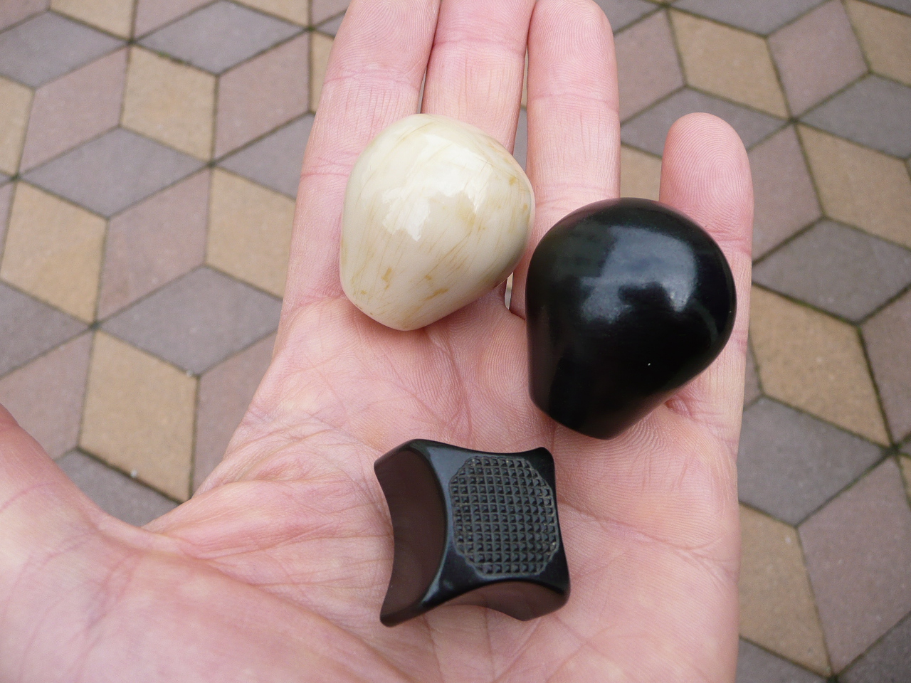

Mein BN-Rad hat ein elfenbeinfarbenes Quillery-Lenkrad. Ich fertige aus Zahnersatz Schaltknauf und Licht-/Hupenknopf in der gleichen Farbe und mit Patina (sozusagen Zahnstein :-) Mal schauen, wie das ausschaut. Wenn alles fertig ist, hänge ich hier Fotos an.

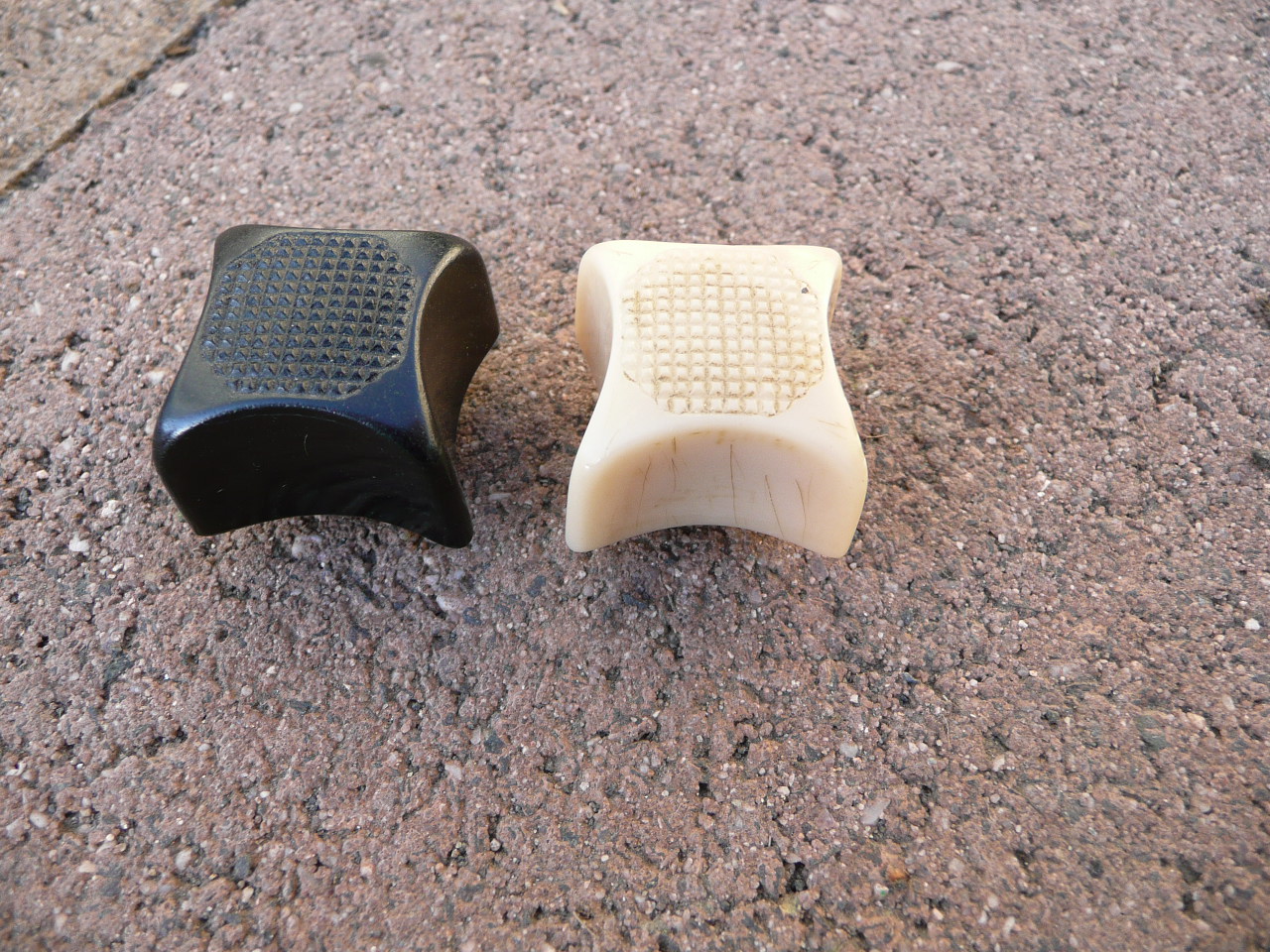

So, aus leicht transparentem Zahnschmelzersatz sind nun die Abdrücke in der Farbe des Lenkrads fertiggestellt. Etwas Patinaspuren eingearbeitet, damit es zum 60 Jahre alten Rest passt ...

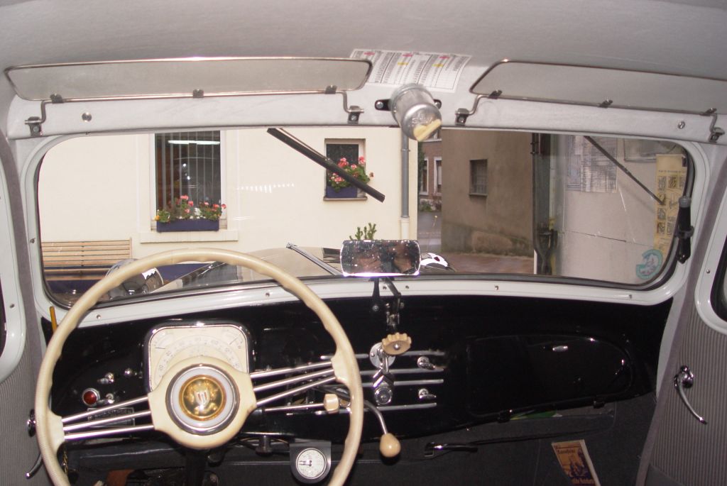

... und so schaut's nun eingebaut aus.
Grüße von der Nordeifelkante,
www.modellmotoren-praxisnah.de

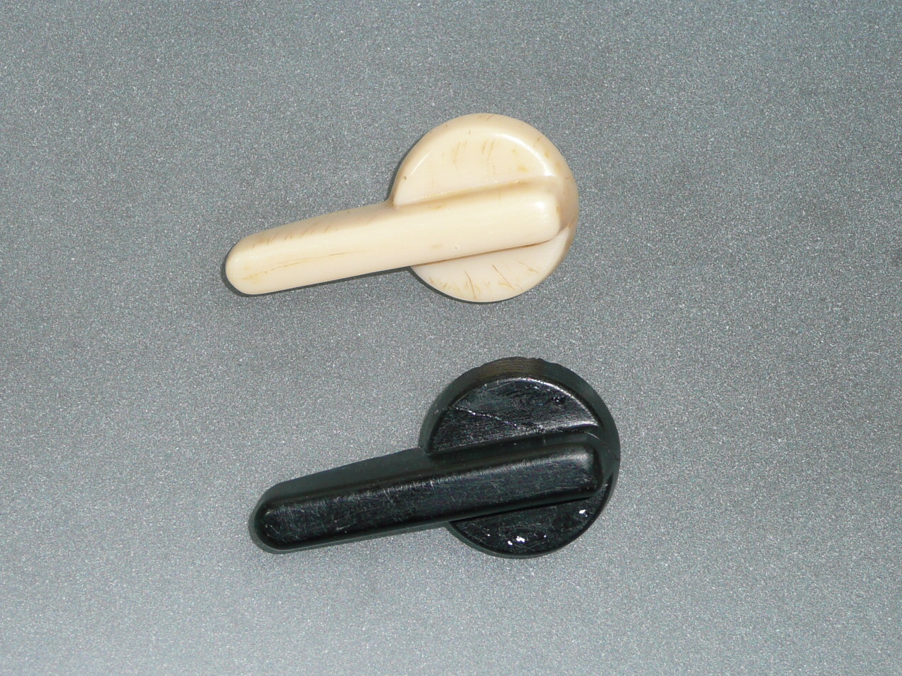

Versuchsweise wurde nun auch eine Form vom Scheibenwischerknebel gemacht. Derzeit patiniere ich noch das ebenfalls aus Zahnersatz gegossene Verstellrad der Windschutzscheibe. Mal schauen, wie's eingebaut ausschaut.
Quillery-Grüße,

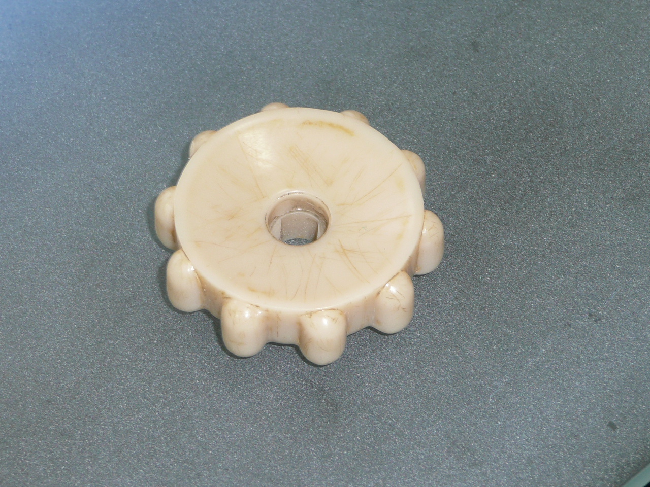

"Quillery"-Handrad zur Scheibenverstellung. Wenn wieder g'scheites Photolicht ist, dann stelle ich ein Bild mit all den Teilen vom Innenraum ein.
Grüße, Werner

Fertig die komplette "Quillery"-Austattung.

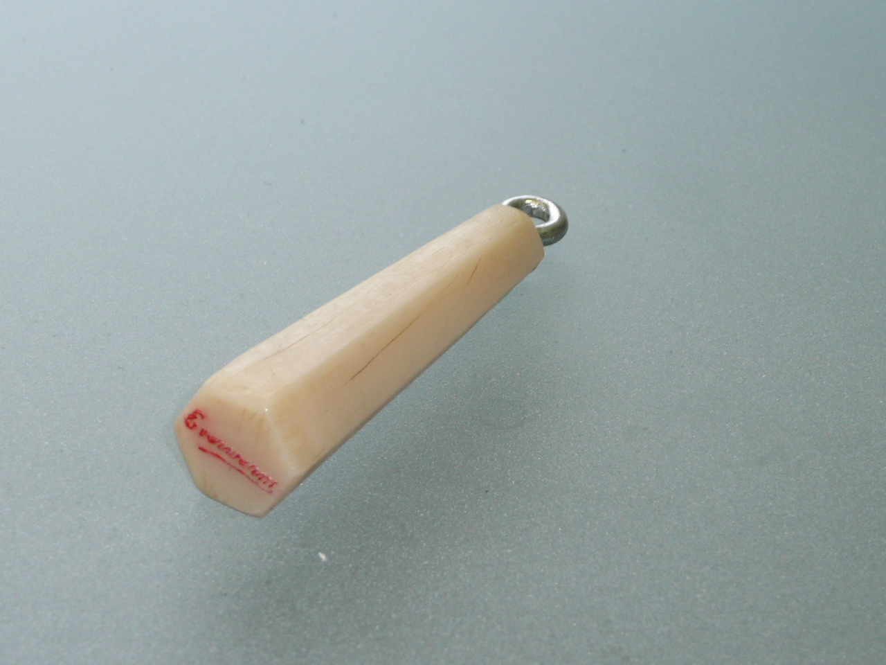

So, und als i-Tüpfelchen meiner "Quillery"-Ausstattung auch noch die Originalform des Zuggriffs der >Everwarm<-Jalousie.
