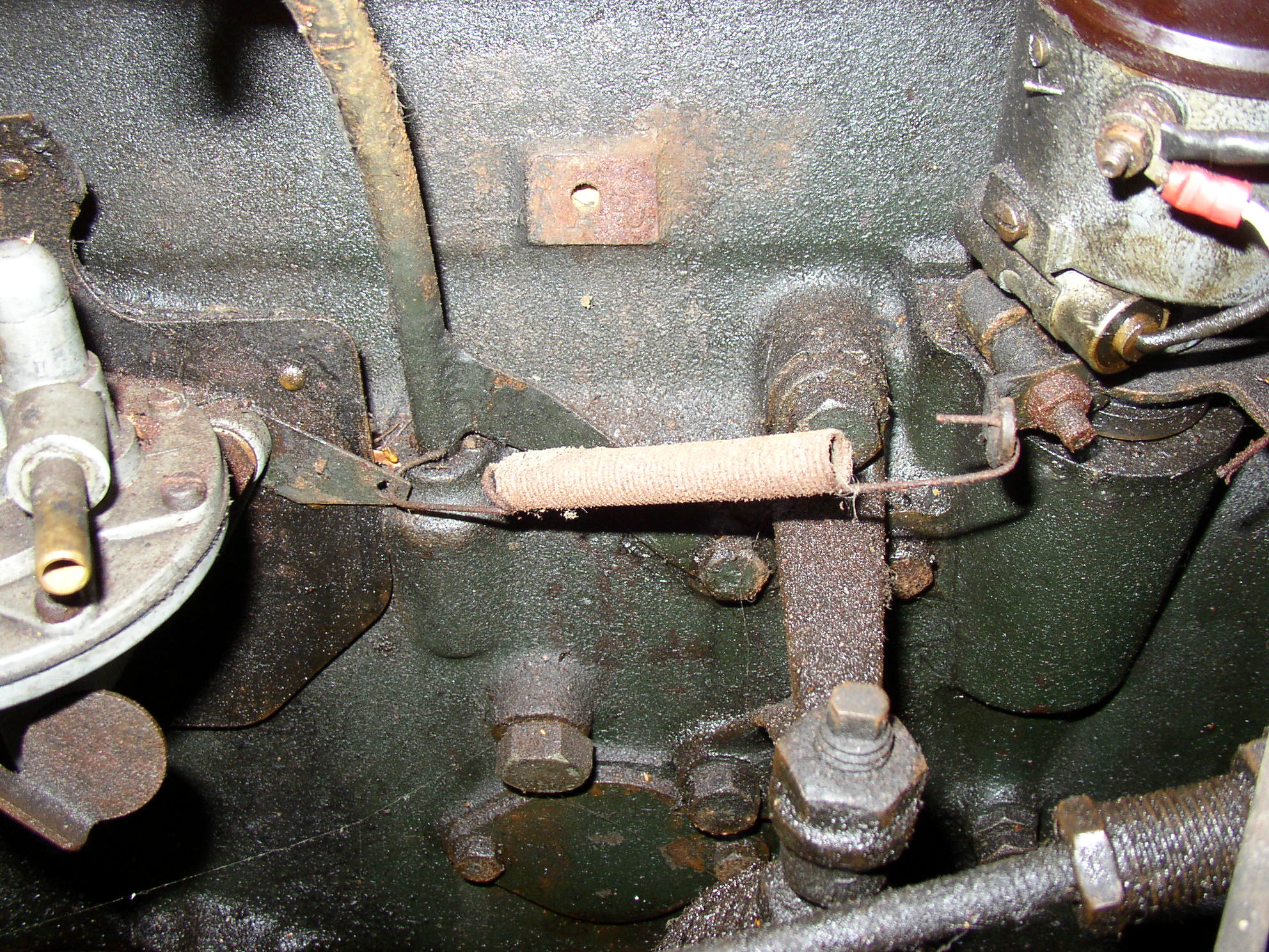

Noch eine Frage.Die Handzündverstellung ist am Verteiler total festgerostet und die Rückzugsfeder fehlt.Wo wird die Feder außer an der Verstellung eingehängt(kann kein Loch finden,vielleicht hilft ein Foto) und da der Wagen sehr schön läuft und startet,brauche ich die Verstellung überhaupt?

Hallo T.
anbei ein Foto, wie die Sache bei dem 11D-Motor aussieht.
Die Früh/Spätverstellung macht schon ihren Sinn. Liest man in der Orginalbedienungsanleitung nach, so gibt es dort für den Anlaßvorgang die Anweisungen den Drehgriff immer in Richtung Spät zu drehen. (Hilft übrigens ganz enorm und schont die Batterie). Ansonsten ist eine Spätverstellung auch immer nötig, wenn man mit der Handkurbel starten will.

Ganz,ganz herzlichen Dank für die prompte Hilfe.

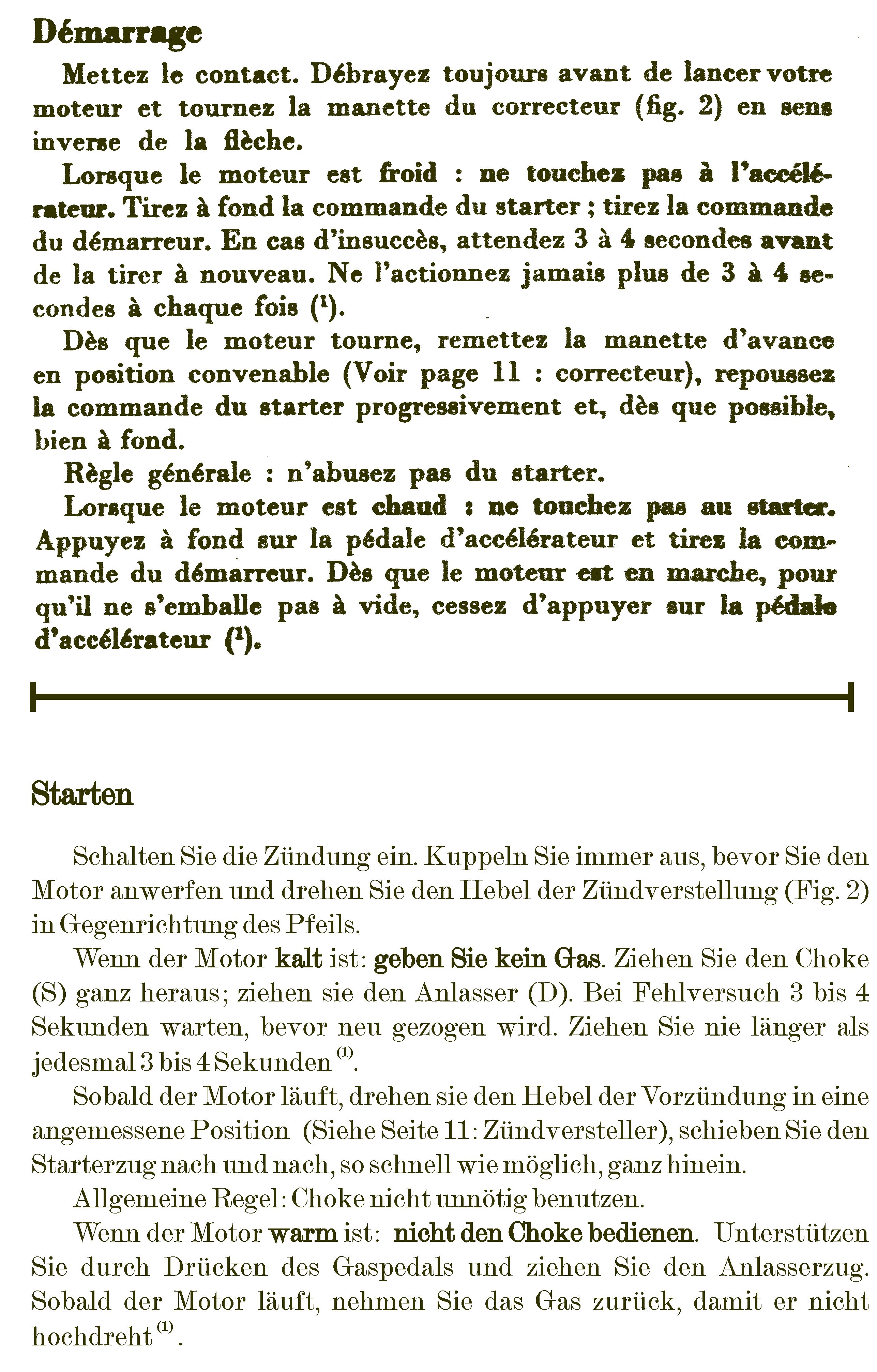

@Peter Mävers: Ist das richtig, daß lt Bedienungsanleitung in Richtung Spät verstellt werden soll?
Normalerweise sollte in Richtung Früh beim Anlassvorgang verstellt werden, da das fettere Gemisch (Choke) länger zum Zünden braucht. So habe wirs zumindest in der Lehre gelernt....

Hallo Cruiserbuddy,
das mit der Zündverstellung in Richtung Spätzündung ist eigentlich überall so. Nicht nur bei Citroen. Jedoch weist Citroen nocheinmal darauf hin. Die Handbücher und sonst. Literatur gibt es überwiegend bei www.robri.de und die ins Deutsche übersetzte Bedienungsanleitung (Motor 11D) kann man sicher über www.schaefer-oldtimer.de bekommen.
Ein Auszug aus der Anleitung als Foto anbei.

Ist schon richtig mit später Zündung. Beim Kaltstart ist das Gemisch nicht sonderlich homogen und das stöchiometrische Verhältnis an der Grenze der Zündunwilligkeit. Das führt dazu, dass der Zündfunken erstmal nur einen Flammkern entzündet, der dann das Restgas unerwünscht schlagartig entzündet. Das geht schwer auf die Lager und die Kolbenhemdflanken. Daher das späte Zünden, damit die Flammfront dem Kolben etwas hinterhereilen kann.

Is komisch, weil die gängige Lehrnbuchmeinung halt sagte, daß die Zünding in Richtung früh muß. Laß mich aber gerne eines Besseren belehren...

Du hast ja recht, im Fahrbetrieb soll die Zündung auch so früh wie möglich stehen. Gerade so, daß die Kurbelwellenlager nicht leiden und der Motor nicht "klopft". Dann ist die max. Leistung am Motor da. Daß mit zunehmendem Gasgeben die Zündung immer früher wird, dafür sorgen ja auch die Fliehkraftverstellung und die Unterdruckdose am Zündverteiler.
Bloß zum Starten - da hat es Anlasser halt leichter, wenn die Zündung auf spät steht. Der Motor ist dann startfreudiger. Gleich beim Losfahren muß dann der kleine Drehgriff wieder in Normalstellung gebracht werden.(In Pfeilrichtung) Am besten die Zündung so einstellen, daß bei Anschlag in Pfeilrichtung die Zündung so steht, wie sie sein soll. Also 12° vor OT.
Vergißt man mal nach dem Losfahren den Drehgriff in Pfeilrichtung zurückzudrehen, merkt man es ziehmlich schnell, weil der Motor keine Leistung zeigt. Außerdem überhitzt er schnell. Und - wie gesagt zum Starten per Drehkurbel geht's gar nicht anders als mit spätgestellter Zündung. Wahrscheinlich hat deswegen die Zündverstelleinrichtung überhaupt bis in die 50er überlebt.

ich kann nicht verstehen, weshalb Deine Unterlagen zum Starten Frühzündung empfehlen. Was Peter Mävers schreibt, ist richtig.
Der Sinn der Zündverstellung ist ganz einfach der, dass die Brenngeschwindigkeit mehr oder weniger konstant in Bezug auf Zeit ist, während der Zündzeitpunkt mechanisch eingestellt wird und von der Drehzahl abhängt. Das bedeutet, dass der "Hauptknall" (und damit natürlich die Zündung) bei tiefer Drehzahl später kommen muss, weil sonst im Extremfall der Kolben den oberen Totpunkt noch gar nicht überwunden hat, so dass der Kolben zurückschlägt.
Ich möchte hier nicht die ganze Chose neu ausbreiten, da es auch noch andere Einflüsse gibt. Tatsache ist: Der Zündzeitpunkt ist drehzahlabhängig und muss bei tiefer Drehzahl (also beim Starten) generell später, bei hoher Drehzahl generell früher sein.
Ein falscher Zündzeitpunkt kann zu Leistungsverlust und sogar zu Motorenschäden führen.
