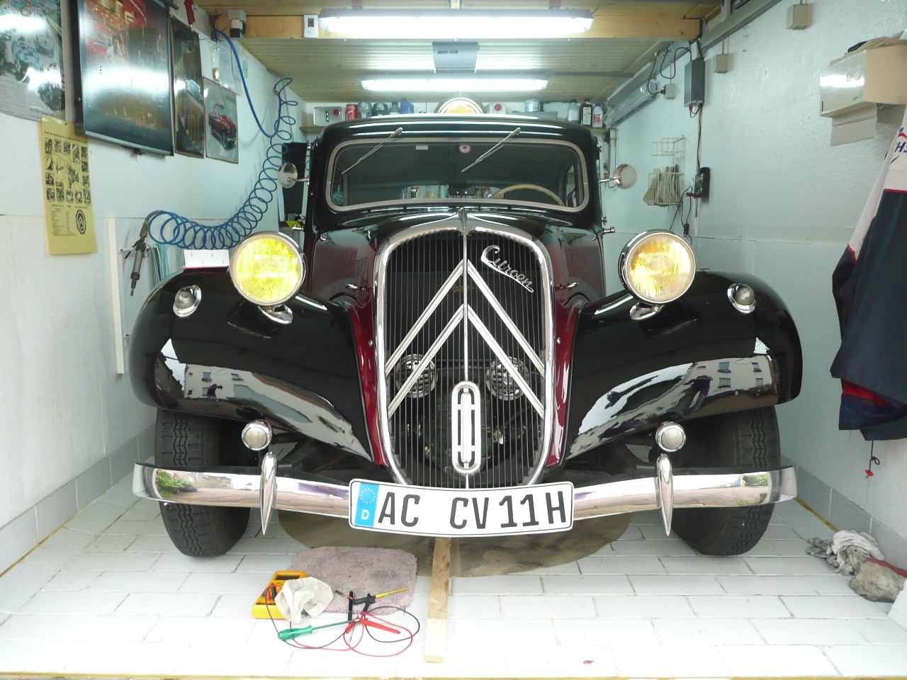

Hallo miteinander, insbesondere Fer Cools!
Ich habe die Idee von Fer in die Tat umgesetzt. Von Conrad Electronic gibt es Hochleistungs-LED mit einer Farbtemperatur von 6500 °K und einer Stärke von 14000 mCd bei großem Abstrahlwinkel.
Die LED zieht 100 mA. Mit einem Vorwiderstand von etwa 40 Ohm (ausgelegt auf 7 Volt) ergibt sich eine sehr erstaunliche Leuchtkraft!

Re: Einsatz von LED als Leuchtmittel?
Inzwischen gibt es folgende Erfahrungen:
Da die vorgenannten Hochleistungs-LED mit >70° einen breiten Abstrahlwinkel haben, sind sie tatsächlich gut zu gebrauchen.
Für das Standlicht habe ich jweils 2 dieser LED direkt nach vorne gerichtet in den Langlochschlitz der Fassung geklebt.
Der Scheinwerfer leuchtet damit erheblich stärker als mit den 5-Watt-Sofitten. Fast als Tagfahrlicht zu sehen. Bei Ausfall der Bilux-Birne ist die gesamte Scheinwerferfront voll ausgeleuchtet weithin noch sichtbar.
Auch das Rücklicht ist mit je 2 dieser LED auch bei Tag deutlich besser wahrnehmbar.
Als Parklicht betrachtet, fast zu stark. Aber da anstatt der bisherigen 20 Watt der Sofitten nur noch 2 Watt für die 8 LED aus der Batterie genuckelt werden, ist nun auch längeres Parken mit Licht sorglos(er) möglich.
Vielleicht ist der Unterschied erkennbar: Links mit LED, rechts noch mit 5 Watt Sofitte.
Der links zu sehende Scheinwerfer ist (bei einem 1/10 des ursprünglichen Verbrauchs!) insgesamt vollständiger und heller ausgeleuchtet. Die Aufnahmen wurden bei einstrahlendem Tageslicht gemacht.
