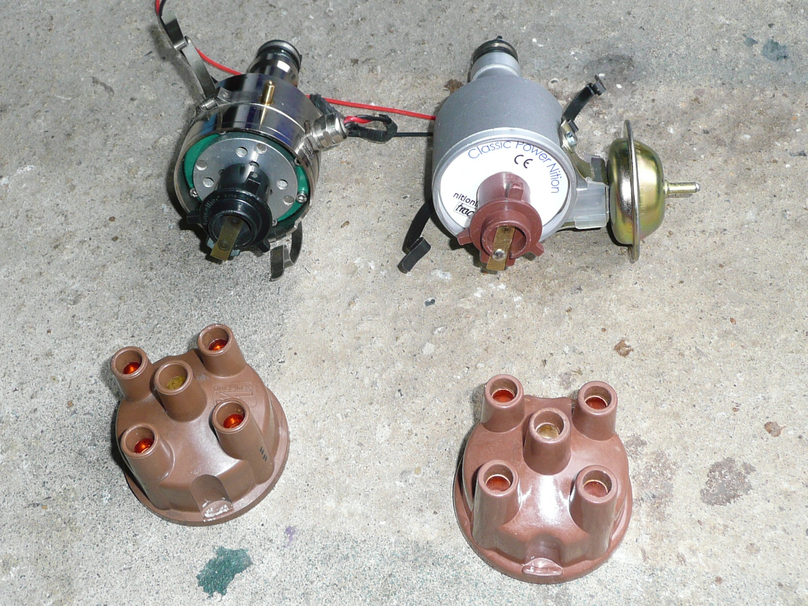

Wer hat Erfahrung mit der elektronischen Zündung Classic Power Nition von CTA in einem 11CV Perfo?

Habe im Mai 2008 wegen defektem Verteiler bei meinem 11 CV
auf 123 ignition.nl von Albertronic BV umgerüstet.
(Ähnlicher Typ wie Deiner)Läuft seither problemlos ohne
Nachstellung, Zündversteller entfällt,wichtig :Winkel-
stecker wegen dem Schaltgestänge verwenden, könnte sonst
etwas eng werden.
Beste Grüße
Dieter
Re: CTA CLASSIC POWER NITION
Tach Thomas,
ich hatte die 1-2-3 drin und diese nach 1 1/2 Jahren wegen Defekt gegen die CPN ausgetauscht. Gibt mehrere Varianten: Zündkurve 'Perfo', '11D' oder 'einstellbar'.

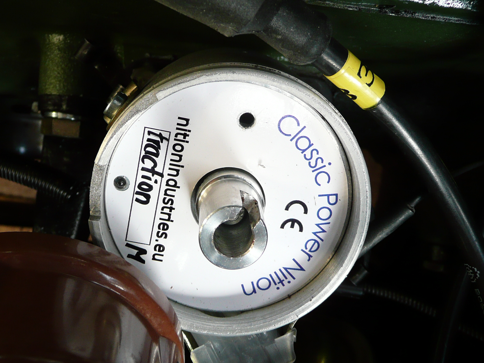

Thomas,
eingebaut im letzten November, gefahren bin ich damit erst 1700 km. Weitere Informationen findest Du in diesem Forum u. a. auch hier:

Habe jetzt eine Nition von CTA bekommen.Einbauanleitung leider nur in NL! Was ist bei Einbau zu beachten?
Gruß Thomas

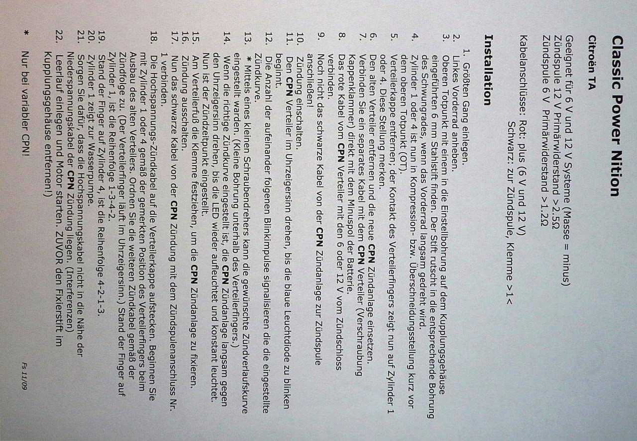

ich hatte im November für CTA die Übersetzung gemacht, sie sollte "eigentlich" jeder Bestellung aus Deutschland beigefügt werden.
Ich sende Dir die Übersetzung als Anhang per E-Mail. Sie bezieht sich (auch) auf die variabel für mehrere Typen einzustellende Zündanlage. Du hast vermutlich eine mit fixem Programm für den Perfo Motor.
Falls Du noch Fragen hast, kein Problem.
Grüße vom arg kalten Nordeifelrand,
Klapte nicht per Mail, daher hier die Montageanleitung.
Tip: Hast Du ein Stroboskop? Damit geht es deutlich präziser als mit der Blinkerei zwischen all dem Zahnflankenspiel.
