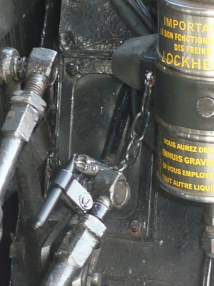

Re: Schalter Rückwärtsgang
Dreissig Sonnenstrahlen kamen heute durch, und schon ließe sich in der Kühle weiterschrauben.
Der Schalter sitzt nun senkrecht am Halter des Bremsflüssigkeitsbehälters. Die originale Zugfeder war zu lang und vor allem - wie Daniel bereits bemerkte - zu stramm. Sinngemäß habe ich die Verbindung mit einem Messingdraht gemacht, als Puffer dient eine nur 20 mm lange Zugfeder.
Deren Ende hängt an einem torpedoförmig gefeilt/gedengelten Kupferröhrchen. Dieses wird mit 2 gegeneinander gelaschten Q-Schellen als senkrechte 8 direkt oben auf die Schaltstange montiert. Das Kupferröhrchen lässt sich zum Einstellen des richtigen Schaltpunktes verschieben.
Leicht durchfrorene Grüße (weil's immer länger dauert, als gedacht),
Nicht schlecht. Aber schön sieht es nicht aus. Erinnert mich an basteleien aus den
70er jahren.
Meinrad,
<<<Aber schön sieht es nicht aus>>>
ja, das stimmt. Ist aber auch nur die erste Versuchsanordnung. Inzwischen ist das anders; Schalteranschlüsse mit Gummikappe abgedeckt und die Verbindung zur Feder mit einem stilgerechten Kettchen, ähnlich dem Rollo-Zug.
Mein Auto steht derzeit in der Werkstatt und wartet auf ein Nockenwellenstirnrad mit korrekt gefräster Nut. Stelle, wenn alles wieder fertig ist, ein aktuelles Bild ein.
So nun besser?
Grüße aus Frühlingseifellüften,
Okay, jetzt kann mann es lassen. Macht doch schon einen wesentlich
besseren eindruck!
