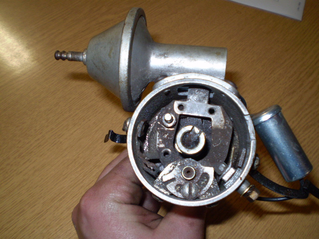

Ich suche einen Kontaktsatz für meinen Zündverteiler, leider habe ich keine Info welchen Verteiler ich genau verbaut habe.
Hier mal ein Bild

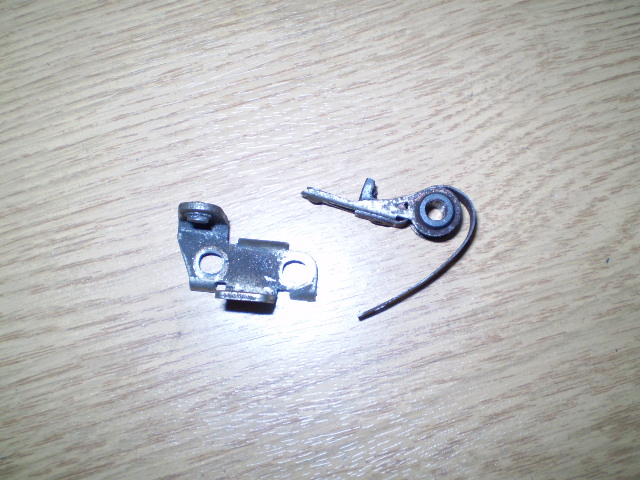

Kontakte

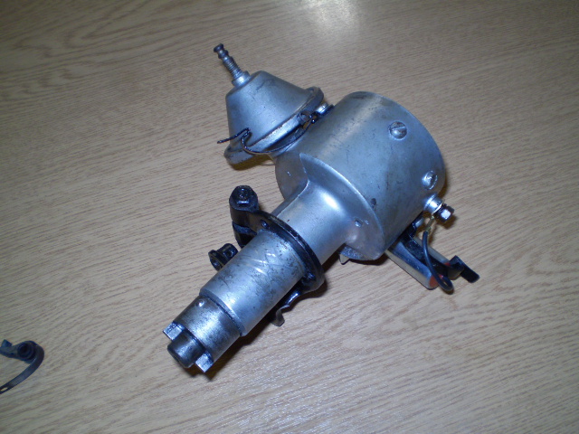

Verteiler Bild 2
Re: Zündkontakt
ich tippe mal auf Ducellier, Art.Nr.: 709647
Siehe auch Seite 15
http://www.citroen-l-attraction.de/pdf/Katalog_Lattraction_2010.pdf
MfG Roger Hamer
Re: Zündkontakt
Der sieht sehr gut aus. Danke.
Re: Zündkontakt
Dies ist ein "RB" verteiler.
