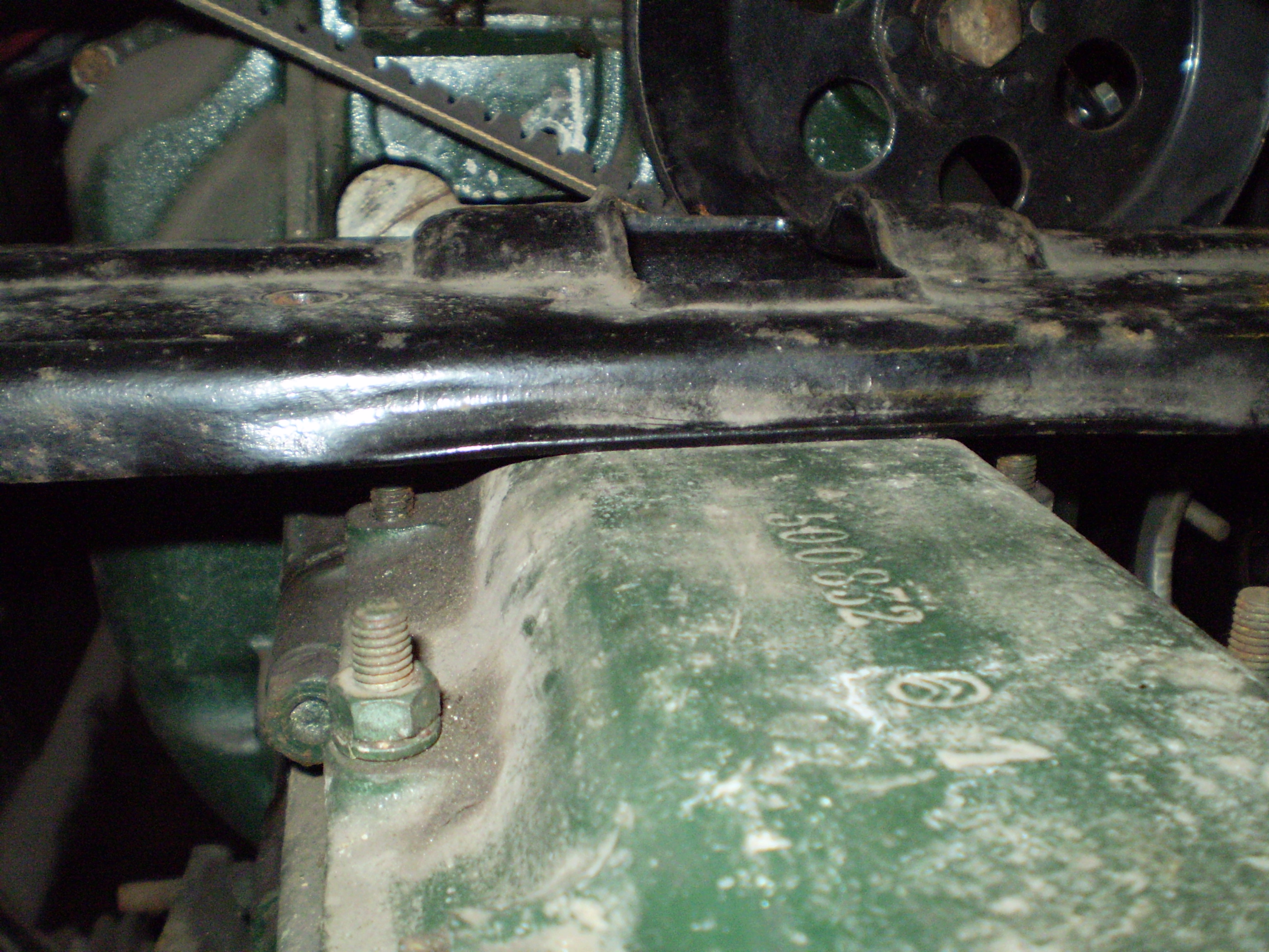

gib mal Baujahr und Foto mit Sicht auf die Zündkerzenseite.
mfg
Re: welcher motortyp?
erstzulassung 01.06.1949
und hier bild nr.1

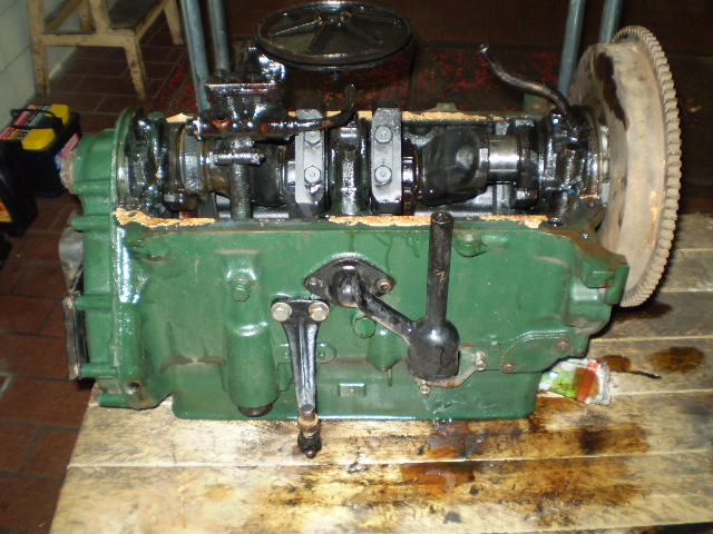

und nr.2
Die große "11" auf dem Motorblock sagt: Der Motor ist ein Perfo, und kein 11D.

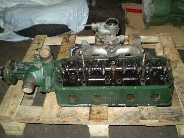

so wie ich es auf dem Foto sehe, ist dies ein ID 19 Motor mit schräg geteilten Pleuelstangen und verschlossenem Hydraulikpumpenanschluss. Der Kopf ist vom Perfo.
Da hat der tractionist aber aufgepasst. Kann ich bestätigen. Der Ölrücklauf aus dem Hauptlager ist nicht gerade sondern gebogen, womöglich der 11D Alu-Ölwanne geschuldet. Die 11D Pumpe soll etwas besser sein, als die Perfo-Pumpe. Ansonsten dürfte es egal sein welchen Block man hat, oder?
Na, ist nicht so ganz egal, welchen Block man hat.
Die Kurbelwelle vom ID/DS Langhuber ist an den Hauptlagerstellen 4 mm dicker, kann also die Schwingungsbelastungen besser verkraften. Zudem sind die Hauptlager in der Art so dünn gestaltet wie die Pleuellager, und daher entsprechend billiger.
Etwas aufwändiger ist die Längslagerung der Kurbelwelle, die dafür notwendigen Anlaufringe gibt es in mehreren Versionen und sind nicht immer zu bekommen.
Winklige Grüße, Ulli

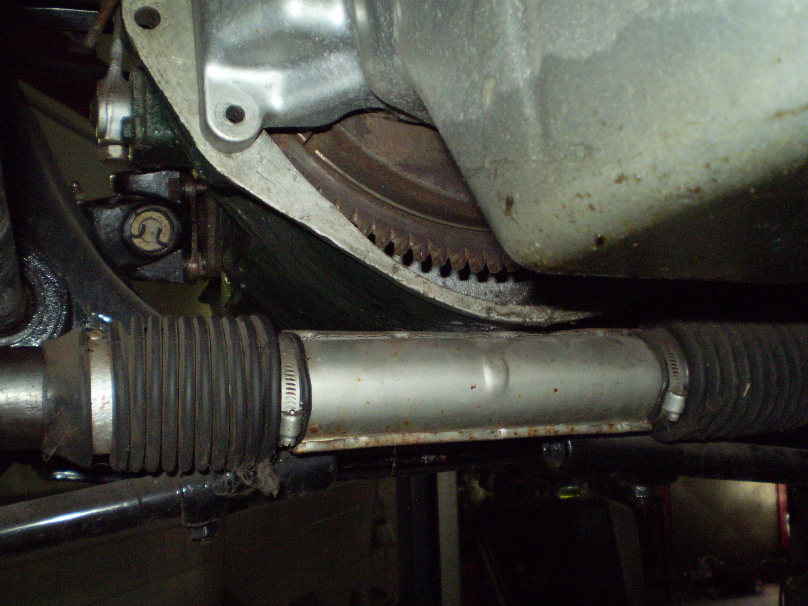

der motor schein ganz schön verbastet zu sein.
- aluölwanne d13298
- vergaser 33pbic (den hab ich im planfilm auch nicht gefunden, bzw kann ich den dichtsatz vom 32/34 pbic verwenden?)
- getriebedeckel 500832 ohne halterung für den getriebe bock
- getriebeglocke die auf dem lenkgetriebe auflag

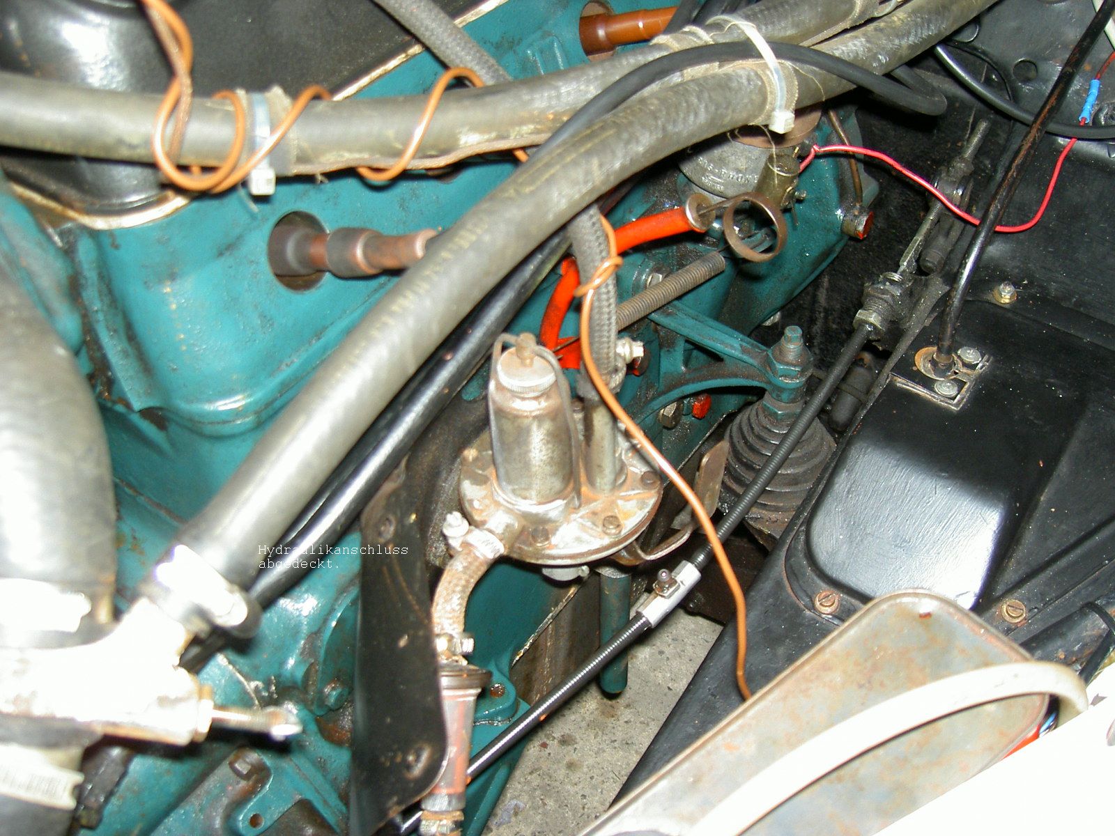

Kurz und spitz = verbastelte kiste. Scheint sich alles zu finden was ab 34 - 60 in Tractions und Nachfolger verbaut wurde.
Alles in den richtigen zustand zu bringen wird nicht gerade aldi/lidl sein.
So wie ich das sehe dreht sich die LAgerpfanne der Kreuzgelenke der Antriebswelle in ihrem Sitz. Sichtbar an den Keisspuren, die der Sicherungsricg hinterlässt. Ich habe zwei gebrauchsfähige Kreuzgelenkwellen  abzgebe ;-)
