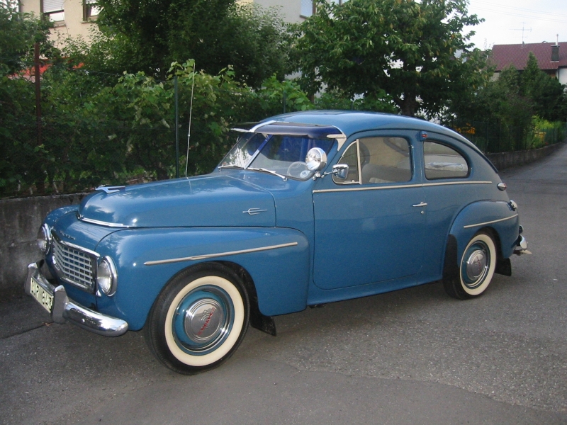

Ich glaube, ich habe eine Idee, wie das mit einer Sonnenschute für den 11er gehen könnte.
Es gibt eine Sonnenschute für den Buckelvolvo (s. Bild), die dem Vorbild für den 11er im Beitrag von Ernest recht nahe kommt. Die Schute ist m.E. wesentlich schöner als die von Cornett, allerdings auch aus Kunststoff und nicht aus Metall.
Ich habe mal mit dem Teilehändler für alte Volvos in Hamburg gesprochen und ihn gefragt, ob er sich vorstellen könne, dass der Hersteller in Schweden evtl. Anpassungen für den 11er vornehmen würde. Könnte sein. Die Maße für die Volvo-Schute sind - ohne Halter - Breite: 1.200 mm, Tiefe 200 mm.
Die Schute gibt es in den üblichen Farben. Man könnte sie aber evtl. auch in schwarzem Kunststoff bekommen.
Der Preis für den Volvo liegt bei 399,00 EUR.
Soll ich die Sache mal weiter verfolgen? Wieviele Interessenten gäbe es bei einem Preis von ca. 399,00 EUR?

prima Idee, die Du aufgreifst! Bitte auch die unterschiedlichen Breiten (B, BL) und die beschriebene Sache mit den Halterungen (Spaltmaß Regenrinne - Türholm/Dichtung bedenken.
Wenn's passt, bin ich verbindlich mit dabei (B). Auch in grün.

ich sehe gerade, dass auf dem Volvo-Bild die Schute zusätzlich in der Mitte auf der Frontscheibenteilung abgestützt wird.
Die Maße für Modell B sind bei meinem gemessen 1240 mm A/A-Säule, 1265 mm Kanten Regenrinne.

die vom volvo ist nur weit ähnlich der 11 cv. Ist leider in der länge flach wie ein brett, die im orginal gewölbt und dadurch viel schöner.

Werner, das mit der Absrützung auf dem Mittelsteg habe ich gar nicht gemerkt. Es gibt die Schute aber auch für den PV 544 und den Amazon, beide haben keinen Mittelsteg. Ich werde mich darum kümmern.
Ich finde nicht, dass die Schute flach wie ein Brett ist. Sie ist an den Kanten leicht gewölbt. Mir ist klar, dass sie nicht wie das Original aussieht. Aber eben deutlich ähnlicher als die Schute von Cornett.

Ich habe noch einmal mit dem Volvo-Teilehändler in Hamburg gesprochen. Es stimmt, dass die Schute am Mittelsteg der Windschutzscheibe des PV 444 befestigt wird (Danke, Werner für die aufmerksame Betrachtung des Fotos). Er meint aber, dass die Schute auch ohne Mittelsteg-Befestigung hält. Die Schuten für PV 544 und Amazon, die er vertreibt, sind übrigens von Cornett.
Schade, dass die schnelle Lösung keine war.
Ich will jetzt mal über den Volvo-Club bzw. das Forum einen PV 444-Besitzer mit Sonnenschute in München suchen, um mir das Ding mal aus der Nähe genau anzusehen. Ich habe die Schute zwar schon öfter gesehen, mich aber nie besonders dafür interessiert.
