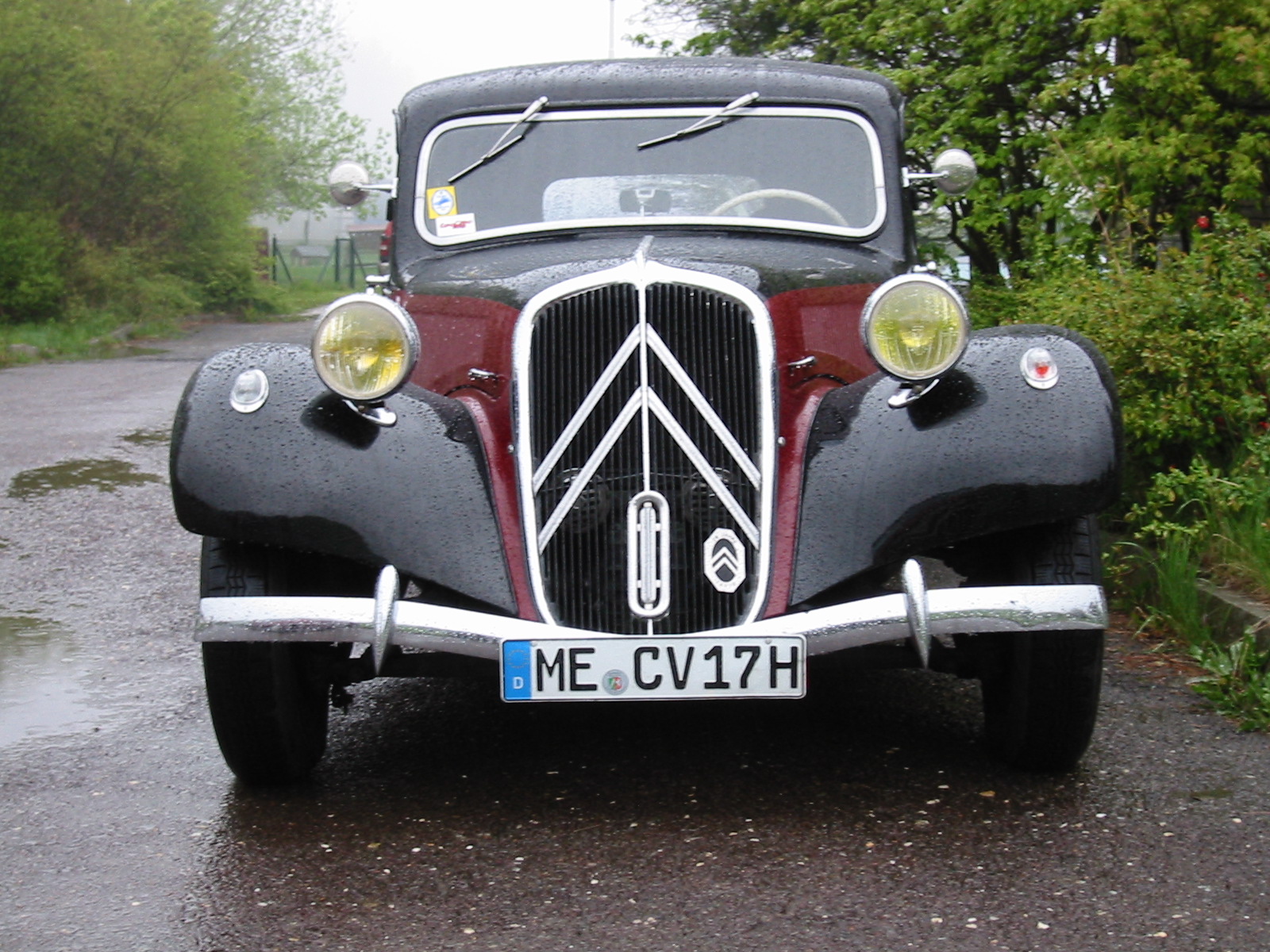

Re: 11 CV hängt hinten links zu tief
Tach Alfred,
was abschließend auf die blank gemachten Kotflügeln soll, da gehen die Philosophien auch bei den Fachbetrieben weit auseinander.
Ich denke, dass eine helle Wachsschicht auf Rostumwandler ausreichend ist. (Ich selbst habe noch eine hauchdünne Lage Zinkgrundierung darunter gesprayt, sozusagen als Opferanode). Das Wachs bleibt auch über Jahre weich, (das ist bei dem großen Frotkotflügeln mit ständigen Verwindungen und Vibrationen wichtig) und jederzeit ist ersichtlich, was sich dort bezüglich neuer Korrosion verändert.
Da ich mir diese Riesensträflingsarbeit des 2-tägigen Abstuckerns des alten Knasters nicht mehr antuen werde, bin ich derzeit auf der Suche nach einem Betrieb, der das bei den rechten Kotflügeln per Trockeneis abstrahlt.
Ja, gleiche Farbkombination. Das Bild ist vom Vorbesitzer, vor der Riesenrestauration mit leider auch "Untenrum"-Pfusch.

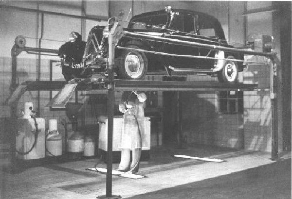

Und noch ein Hinweis (der Dir aber vielleicht auch bekannt ist): Die Traction soll nur an ganz bestimmten festgelegten Hebepunkten angehoben werden. Niemals mit dem Wagenheber unter der Mitte der Hinterachstraverse anheben!!
Normalerweise kann man diese Hebepunkte mit den mir bekannten Freiarm-Hebebühnen, die heute in den Werkstätten stehen nicht erreichen. Damals hat man die als Foto beigefügte Bühne benutzt, die auch heute noch gelgentlich in Werkstätten vorhanden ist.
Peter

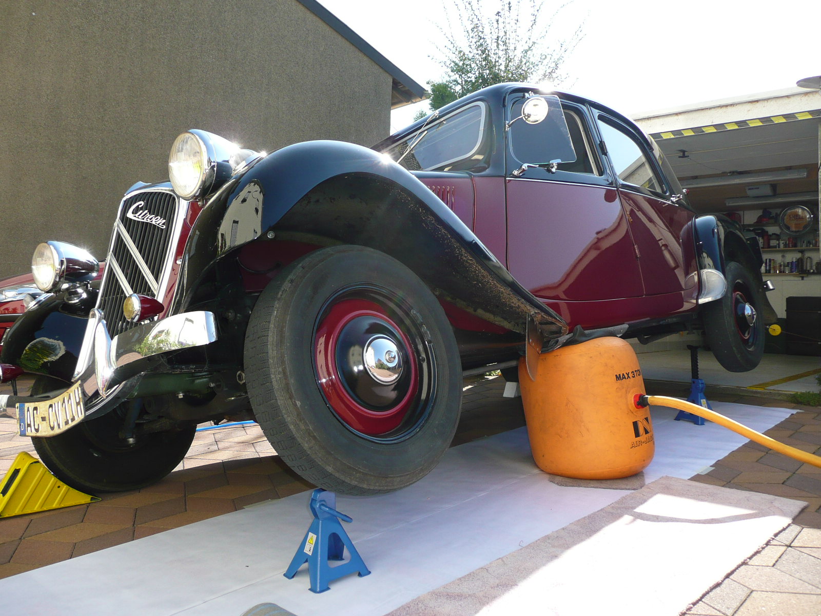

Sehr gut funktioniert das einseitige Anheben beider Achsen mit einem sogenannten Hebesack.
Setze ich seit Jahren auch z. B. beim Reifenwechsel der deutlich schwereren Plastikautos problemlos ein.

Gajol, so ein Hebesack
Wo gobt's denn die Dinger zu kaufen?

Den Luftsack gibt es u.a. bei ebay unter der Bezeichnung "Air Jack" für ca. 40 EUR. Nach dem Bild von Werner werde ich mir auch einen zulegen.
Harald
