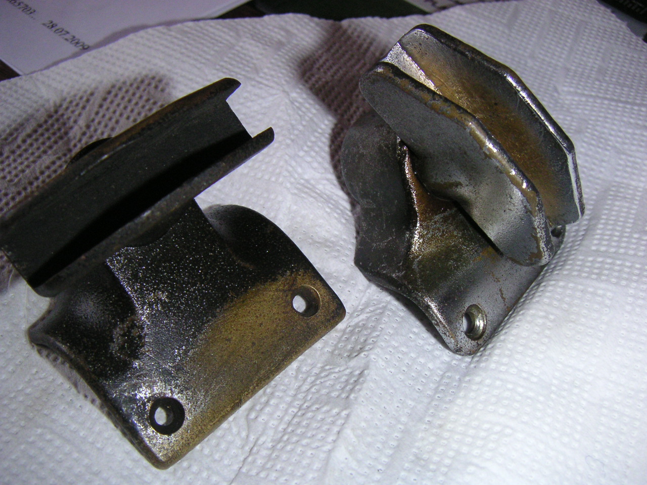

Re: Montage Windabweiserscheibe
Hallo ,
hier ein Foto,
Alf

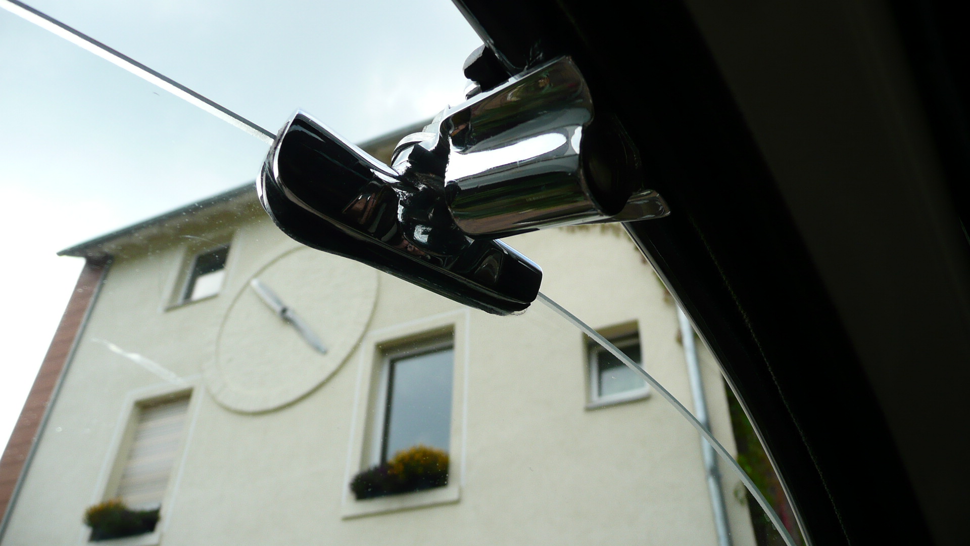

Guten Abend Alfred,
es sieht so aus, als ob Deine Halter direkt in das Türblech verschraubt werden?
Ich hänge ein paar detaillierte Bilder der Nachfertigungshalter an. Sie werden geklemmt und sind auch separat ohne Glas erhältlich.
Grüße vom Nordeifelrand,

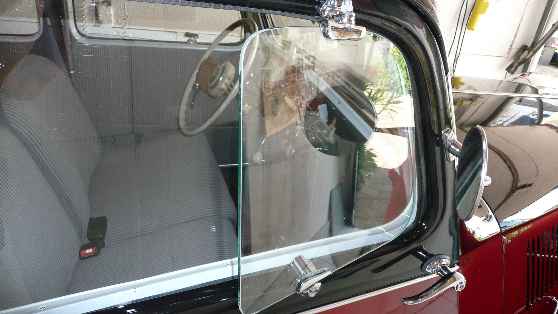

... rechts, oben ...

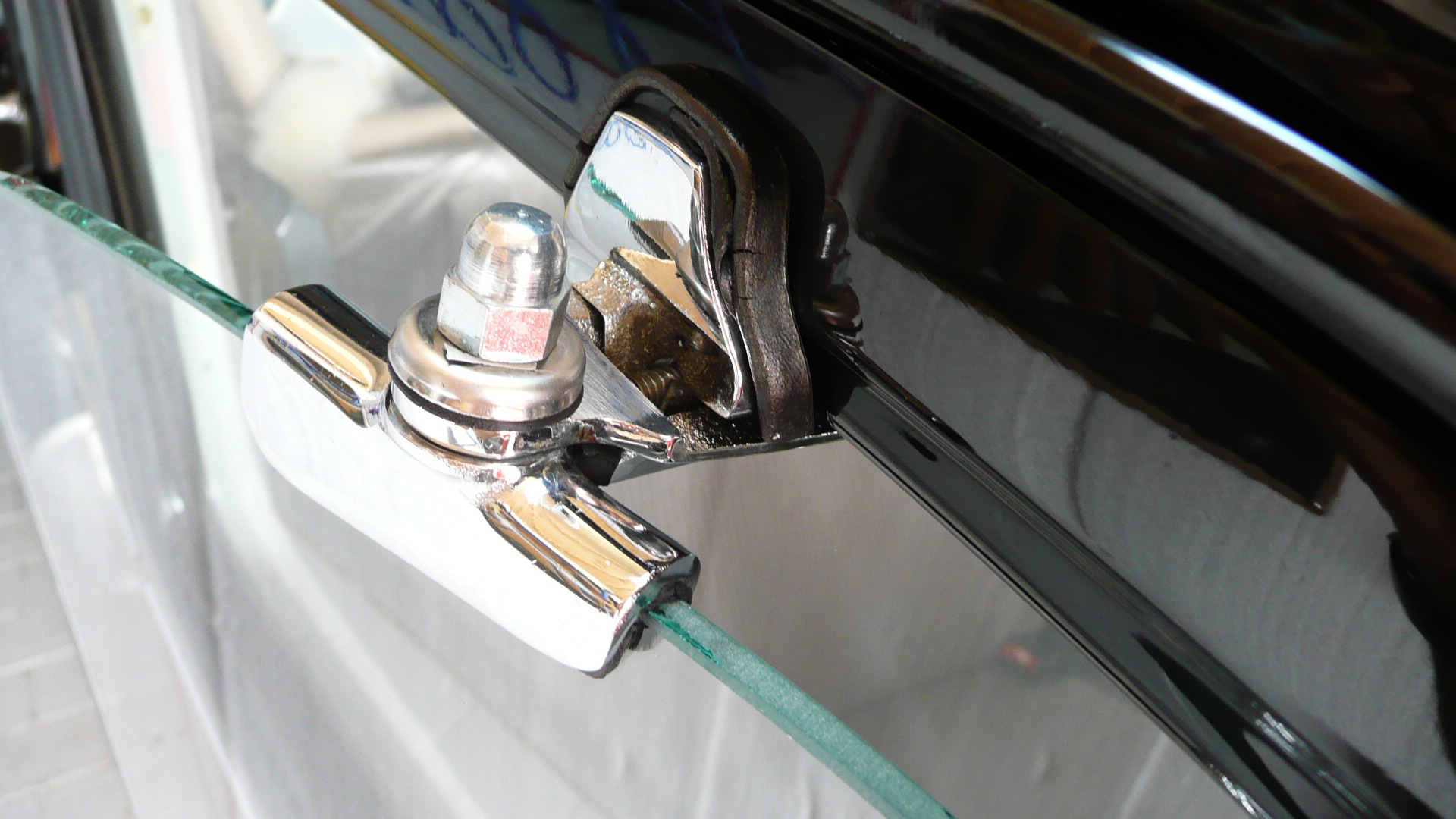

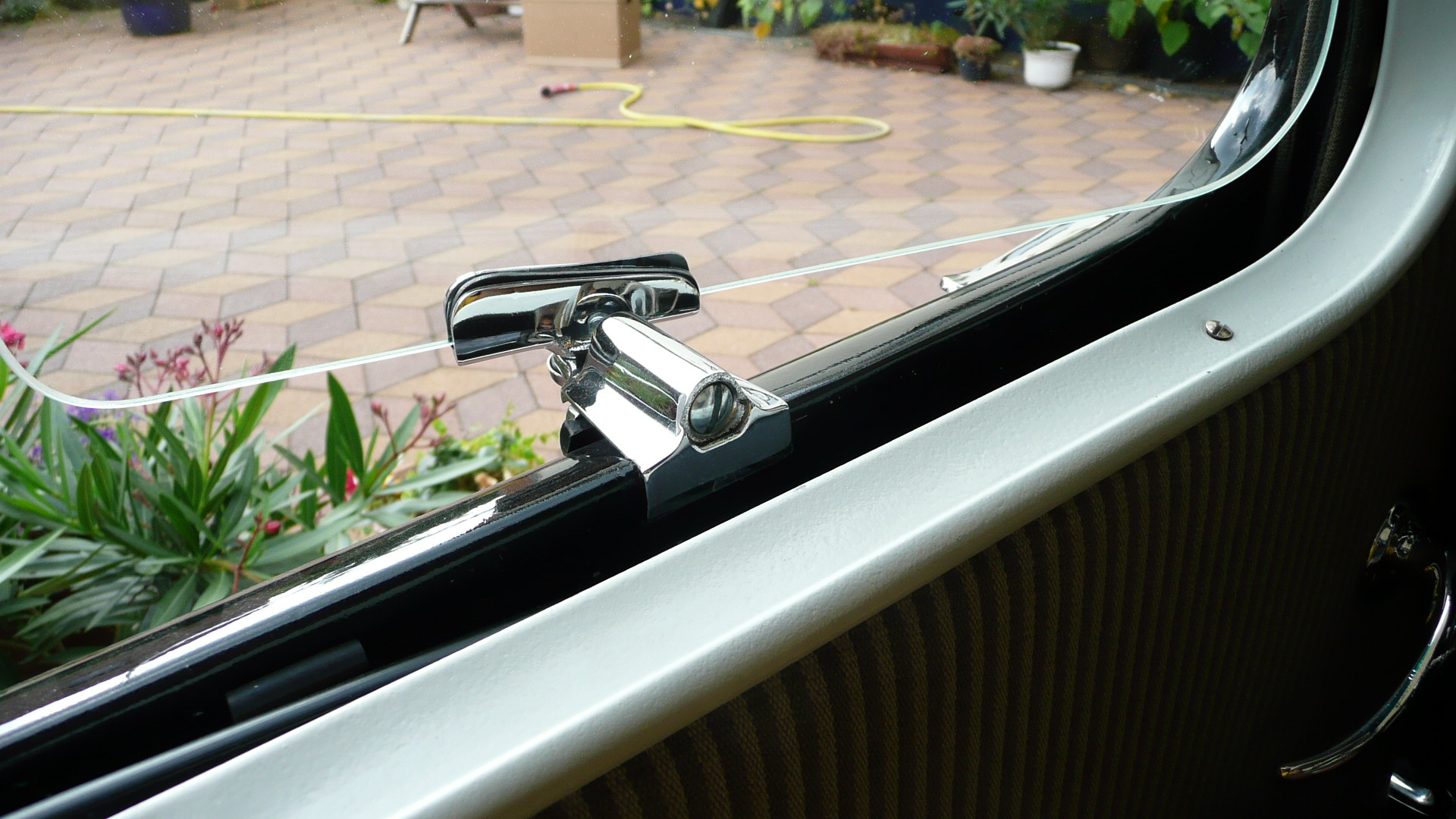

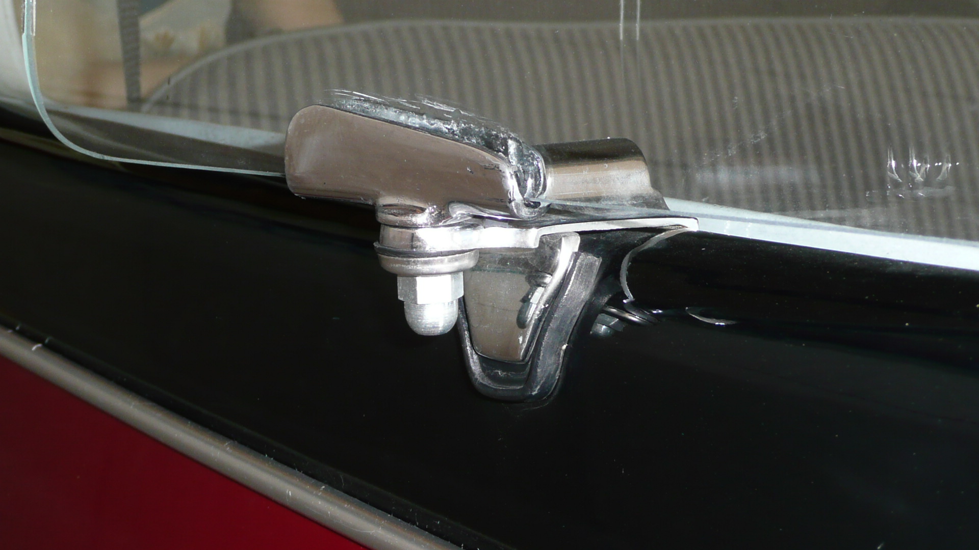

Hier noch 2 Bilder von der Klemmung. Die gesamte Fixierung wirkt(e) auf mich  anfangs etwas fraglich. Nach nun 1 Jahr kann ich aber bestätigen, dass es keinerlei Probleme gab.
Im Übrigen sind die Windabweiser sehr empfehlenswert. Auch bei vollständig heruntergekurbelter Scheibe ist in allen Geschwindigkeitsbereichen kaum Zugluft zu spüren. Selbst bei leichtem Regen kann das Türfenster geöffnet bleiben.
Unten ...

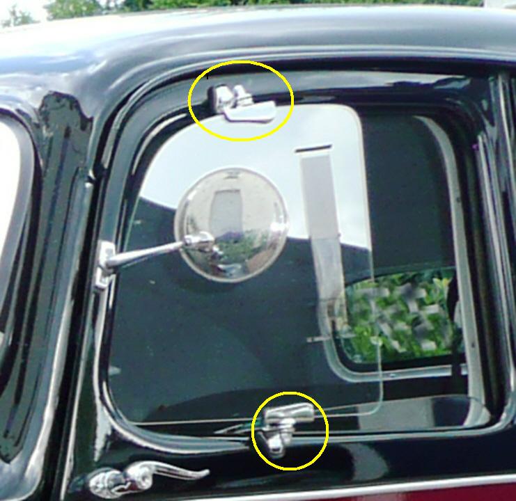

... oben.
