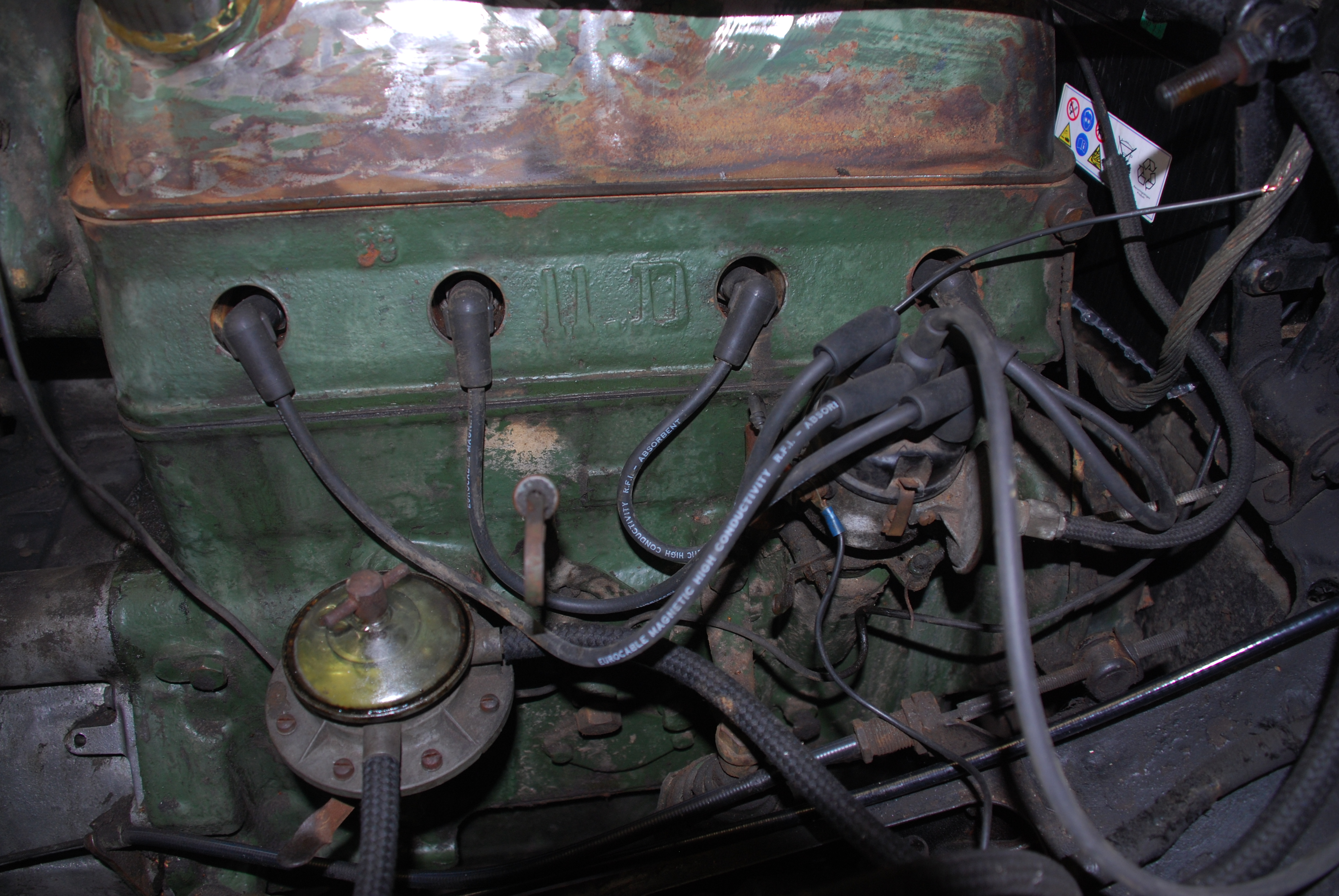

Sind zu wenig Informationen. Meine Glaskugel tippt auf einmal reihum vertauschte Zündkabel (bzw. Verteiler fast 90 Grad zu spät). Es wird dann kurz vor dem unteren Totpunkt gezündet, der Motor versucht kurz zu laufen, dreht ganz leicht durch. Stell mal ein Foto hier rein mit Sicht auf alle vier Zündkerzen und alle Zündkabel incl. Verteiler.

wird gemacht, hier ein foto. Irgendwie müssen die ja richtig sein da die kiste heute entlich ansprang. Und das mehrfach hintereinander. Etwas muhsam aber immerhin. Wenn ich die drehzal minimiere schüttelt der motor sich tierisch.
Bekomme morgen eine neuen verteiler geschickt. Kann ich den zug für die spät/früh-zündung weglassen? Wie stelle ich dann richtig den zündzeitpunkt ein?

Dein Zündverteiler steht etwas in Richtung "spät", die Zündkabel sind richtig angeschlossen, damit sollte er zumindest gut anspringen.

Zitat von Ulli Franken :
"die Zündkabel sind richtig angeschlossen, damit sollte er zumindest gut anspringen."
Nach dem Foto ist es auch möglich das 2 und 3 vertauscht sind.............
Re: motorlauf
ich hab mir gerade noch mal das Bild vergrößert, ich glaube Du hast recht, das Kabel von 2 ist mit 3 vertauscht. Schwer zu sehen, die Kabel liegen über Kreuz.
Die richtige Zündreihenfolge ist 1-3-4-2.
Winklige Grüße, Ulli

>>...da die kiste heute entlich ansprang. Und das mehrfach hintereinander. Etwas muhsam aber immerhin. Wenn ich die drehzal minimiere schüttelt der motor sich tierisch.<<
Es kann schon sein, dass der Motor auch mit vertauschten Kabeln kurz anspringt. Er läuft dann halt auf zwei Töpfen...
