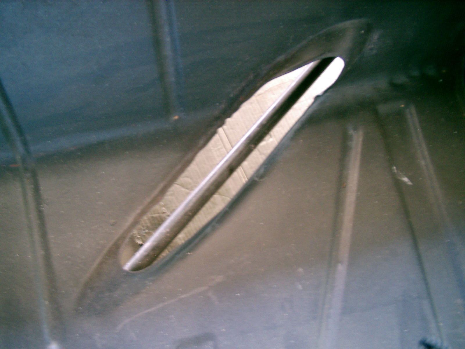

Habe einen 11CV BL Rad Bj.40
Frage: Unter dem Rücksitz, in der Bodenplatte, ist eine Öffnung, in die der Stabilisator, beim Einfedern, eintauchen kann. Wie und mit was wird diese Öffnung verschlossen, damit Mitfahrer, bei Regen, keinen nassen Hintern bekommen?
Bild im Anhang

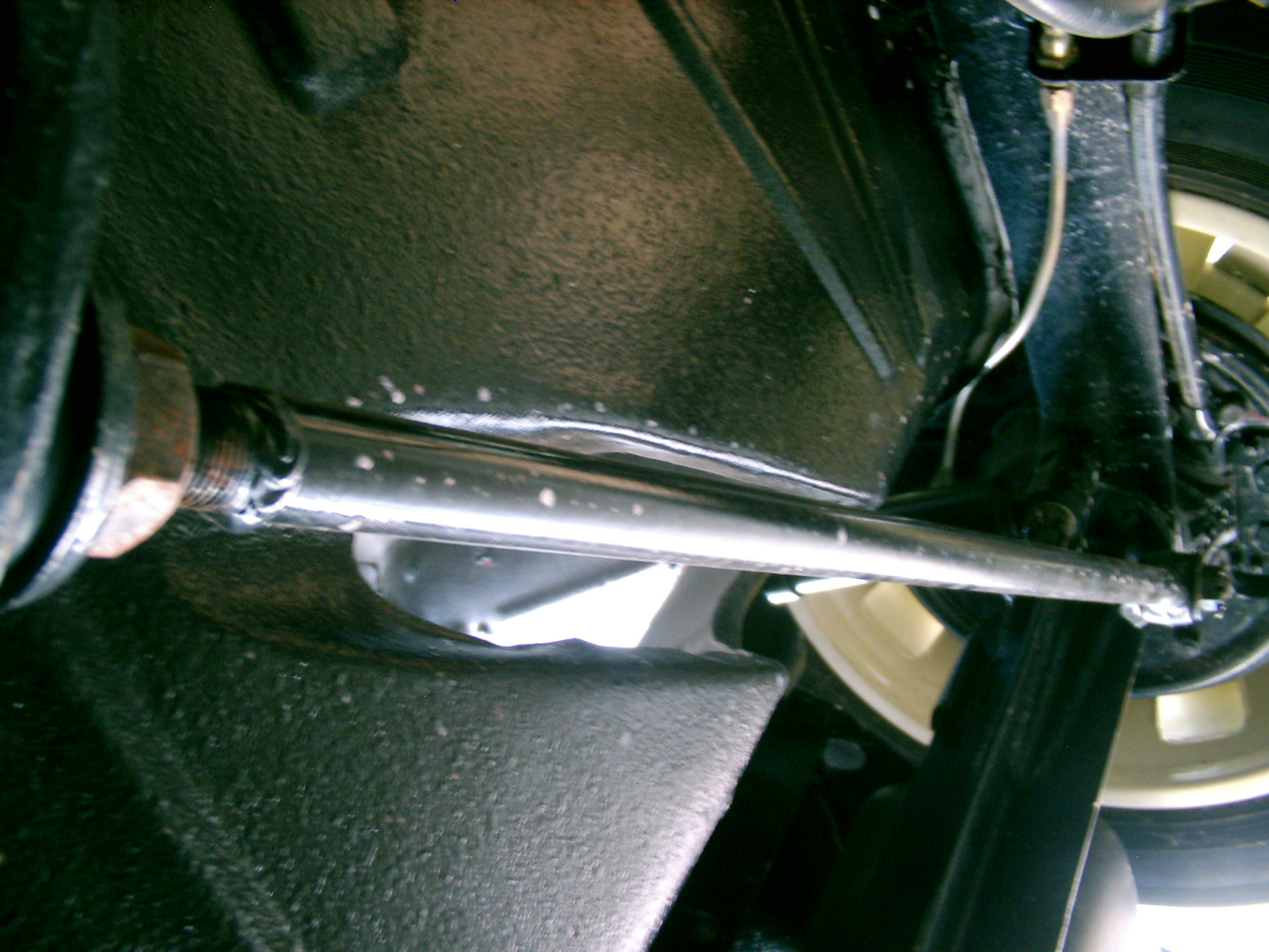

Bild von der Unterseite

Ich finde ja die Tatsache, daß es da so ein Loch gibt, höchst bemerkenswert...
Ich habe ja noch nicht unter jedem Trac druntergelegen, aber wenn ich mir die Konstruktion da so vor Augen führe, frage ich mich, warum da so eine Aussparung ist???
Das geht doch gar nicht, daß der Panhardstab da an die Sitzbankstufe stößt...?
Dazu müßte die Achse ja sonstwie weit einfedern!
Da hat doch einer was umgemodelt- Tieferlegung oder was?
Habe ich noch auf keinem Foto je gesehen- gabs das öfter?
Fragen über Fragen...

hab mich gerade noch mal unter den 11er gelegt aber da sieht alles original aus, nichts nachträglich rausgeschnitten. Der Panhardstab (wieder was gelernt) hätte ohne Aussparung nur ca. 1cm Spiel zum Sitzbankblech.

jawoll, mein 39er 7Eco hat das "Loch" auch. Oder vielmehr: hatte.
Vor Urzeiten hat mal Einer das Loch mit nem Blechstreifen zugepunktet.
Der Panhardstab hat keinen Blechkontakt.

mein 39er BL mit "cruziforme"-Hinterachse hat diese Öffnung auch.
Die Funktion des Ausschnittes und die Originalabdeckung sind mir auch unbekannt. Ich finde aber, dass das Auto keine Gummi-/Silikonbehandlung verdient hat, sondern wenigstens eine sauber angefertigte Blechabdeckung, natürlich nur so lange, bis jemand hier die Originallösung präsentiert.
