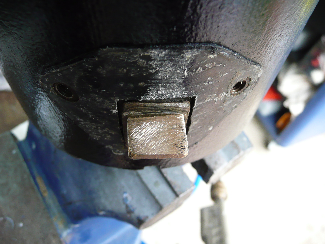

Wenn ich meine Traction starte, hört der Anlasser nicht mehr auf mitzulaufen. Nur wenn ich das Kabel von der Batterie abnehme, hört er auf.
Habe ihn ausgebaut - siehe Bild - kann aber keine Beschädigung feststellen.
Was kann die Ursache sein?

Tach Jakob,
wir verstehen das richtig: Du ziehst den Anlasserzug, der Anlasser läuft an und das Ritzel spurt ein.
Du schiebst den Zug zurück, und de rAnlasser orgelt weiter.
Erst nach dem Abklemmen des Batteriekabels bleibt er stehen. Richtig?
Was passiert denn, wenn Du die Batterie wieder anklemmst? Bei fest(gebrannt)em Kontaktschalter müßte der Anlasser sofort wieder anlaufen.

Re: Anlasser "lässt nicht mehr los"
Na, Jakob, das ist doch prima! Dann liegt der Fehler an der mechanischen Betätigung. Wie Ulrich schrieb, nochmals Zug auf Leichtgängigkeit und Spiel überprüfen.
Dann mußt Du schauen, ob die beiden Kontakte im Schalter parallel anliegen. Ansonsten mußt Du die Oberflächen entsprechend plan feilen.
Das zuvorige Bild zeigt den Federkontakt, diese Feder ist etwas unterdimensioniert und oft durch Korrosion geschwächt.
Ich hänge noch ein Bild des Gegenpols an.
Anmerkung: Wenn die ca. 1 cm² großen Flächen nicht plan zueinander liegen, können die Kontakte festschmoren. Das Ganze abschließend mit Kontaktspray reinigen, keine Feststofffette mit Kupfer, Molybdändisulfid oder Graphit benutzen!
Hallo Werner!
"Heureka - ich habs"! Dein Tipp war richtig. Ich habe das Kabel, das zum Anlasser führt nochmal mit Kriechöl behandelt und den Schalter auf dem Anlasser mit Kontaktspray eingesprüht. Mit der Hand ein paar Mal durchgedrückt
Und? Das Ganze funktioniert wieder prima. Ich meine, sogar besser wie vorher. Kommt sicher daher, das ich den Anlasser ausgebaut, komplett zerlegt und gereinigt habe.
Na, kleine Ursache - große Wirkung. Aber man soll ja immer das Positive sehen -so weiß ich jetzt wie einfach es ist einen Anlasser auszubauen, zu zerlegen und wieder zusammenzubauen.
