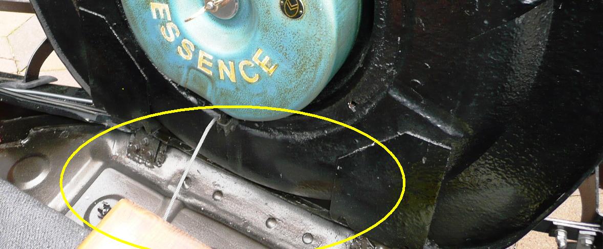

wer kann mir sagen, wie beim Radmodell die Abdichtung der Heckklappe unten zwischen den Scharnieren gemacht wird?
Außenrum sitzt bei meinem BN (Radmodell) im daumenbreiten Falz ein 15 mm hohes U-Moosgummiprofil. Unten zwischen den Scharnieren hingegen ist nichts, ich kann auch keinen Falz oder sonstwie eine Nut erkennen, wo eine Dichtung hingehört.

Ab werk war da nichts vorgesehen. Darum die grosszügigen ablaufschlitze unter den scharnieren (wenn diese nicht verstopft sind). Mit einem rechteckigen moosgummiprofil kann man(n) sich hier behelfen.

ich kann mich meinem "Vorschreiber" nur anschließen. Rund ums Scharnier waren keine Dichtungen vorgesehen. Ich hatte auch noch nie Wassereinbrüche in den Kofferraum - hier hat auch noch niemand geschweißt - ... Offensichtlich braucht man diese Dichtungen auch nicht!

vielen Dank für die Antworten. Bei meinem BN passt aber ein ganzer Finger dazwischen. Bin momentan noch auf der Suche nach dickem Moosgummi, das scheint die einfachste Lösung zu sein.
