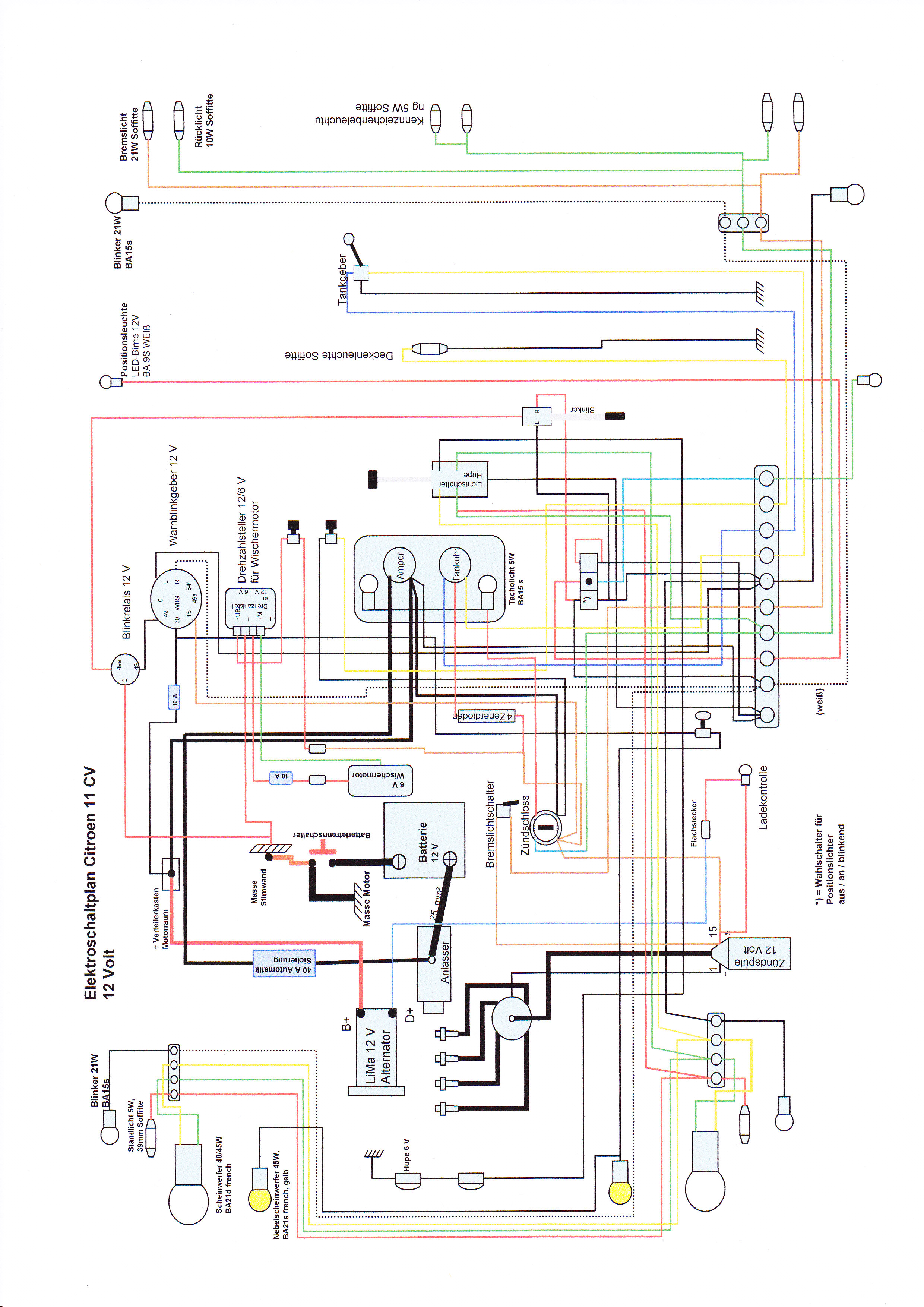

Re: Schaltplan 11CV
Hallo Florian,
meinen anliegenden 12 Volt Schaltplan habe ich dir als Powerpoint-Datei gemailt. So kannst du dir ihn für dein Fahrzeug umstricken.
Abweichend vom Original sind:
Umrüstung auf 12 Volt,
neue Lima mit integriertem Regler (Alternator),
alter 6 Volt Wischermotor mit Drehzahlsteller abgesichert,
alter 6 Volt Tankgeber mit Zenerdioden abgesichert,
alte 6 Volt Hupen hintereinander geschaltet,
zusätzliche Sicherungen,
Wahlschalter für Positionslichter an B-Säule für aus / an / blinkend.
Viel Erfolg, Ferdi

Re: Schaltplan 11CV
erstmal danke Leute für die zahlreichen Tipps und Hilfestellungen. Habe den Schaltplan bekommen, Ferdi. Vielen Dank dafür nochmal, der Hilft mir um einiges Weiter.
Der Tipp mit den zusätzlichen Masseleitungen und der 3.Bremsleuchte ist auch super. Da hätte ich nie dran gedacht und mich später nur drüber geärgert ;).
Werde auf jedenfall den Umbau auf 12 V machen, bzw.vervollständigen. Denn so wie es aussieht hat der Vorbesitzer des Autos schonmal was mit 12V gemacht, allerdings nicht ganz Sachgemäß.
