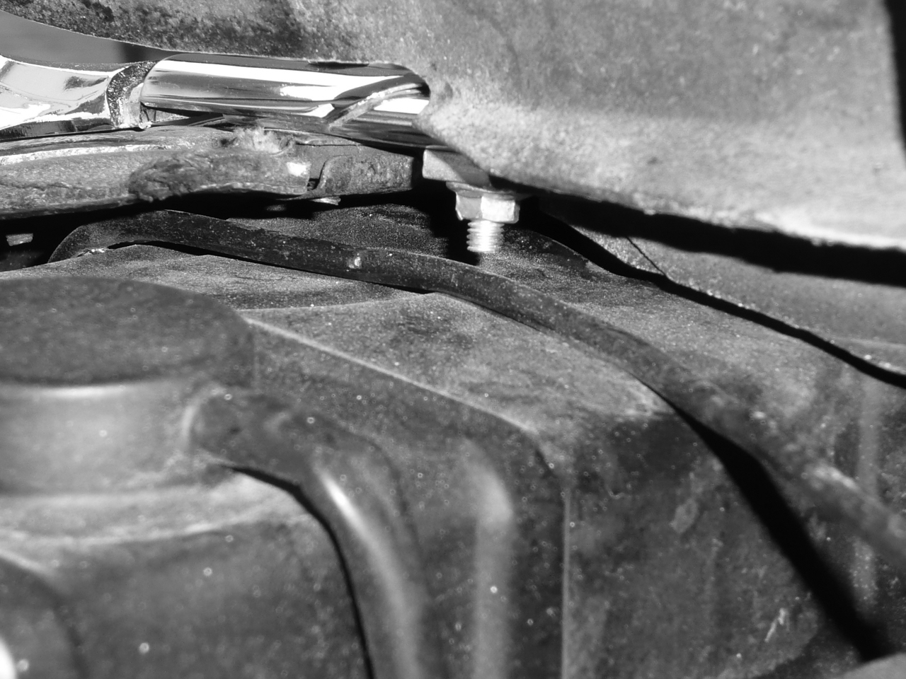

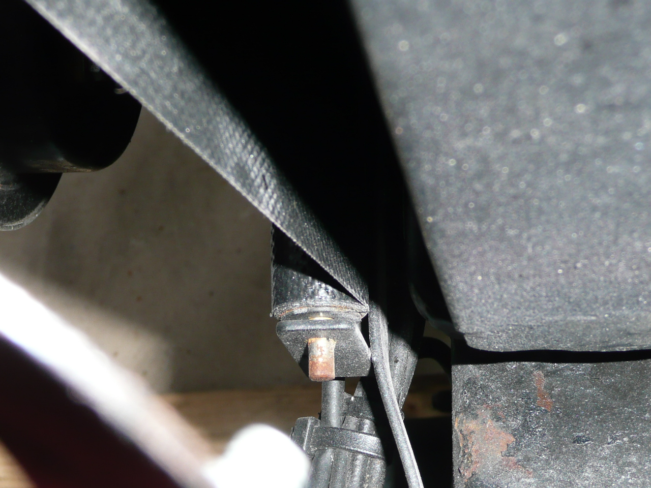

Hallo Harald,

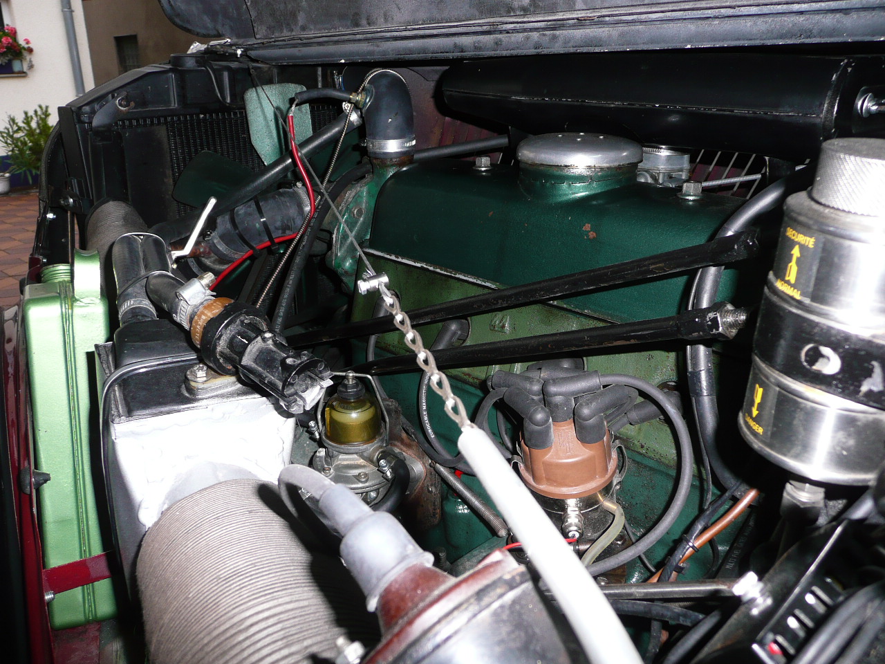

habe gerade ein paar Bilder für Dich gemacht, vielleicht helfen sie weiter.
Eifelrandgrüße,

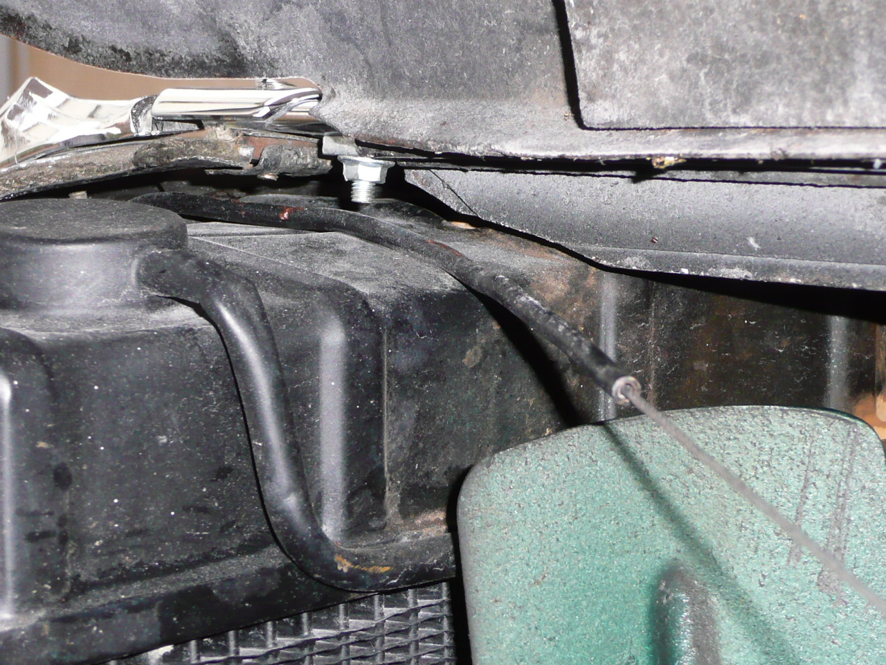

Re: Montage Kühler-Rollo 11CV BL
Zug-/Kettenführung vom Kühler

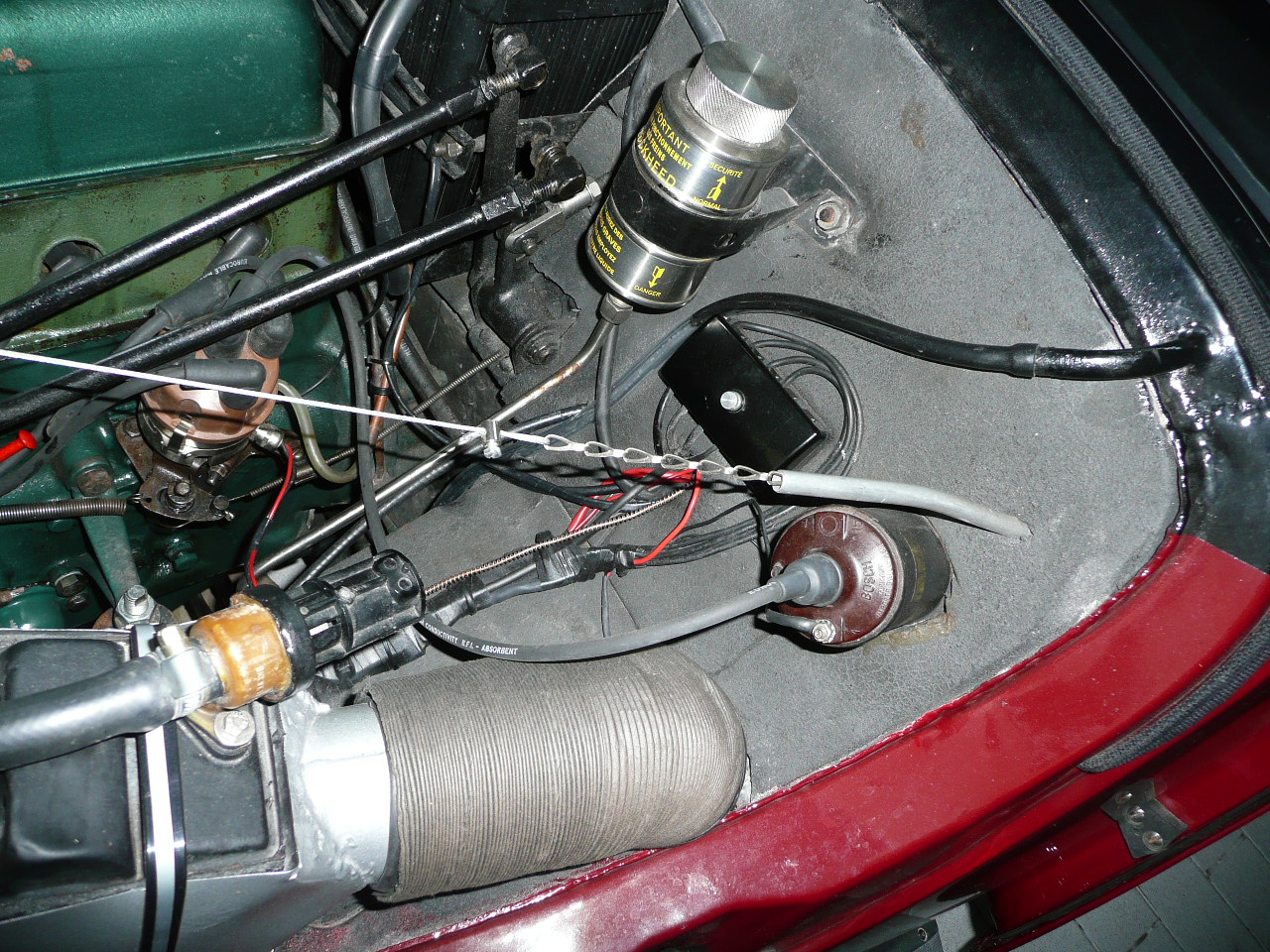

Kettenzug durch Alurohr in Innenraum

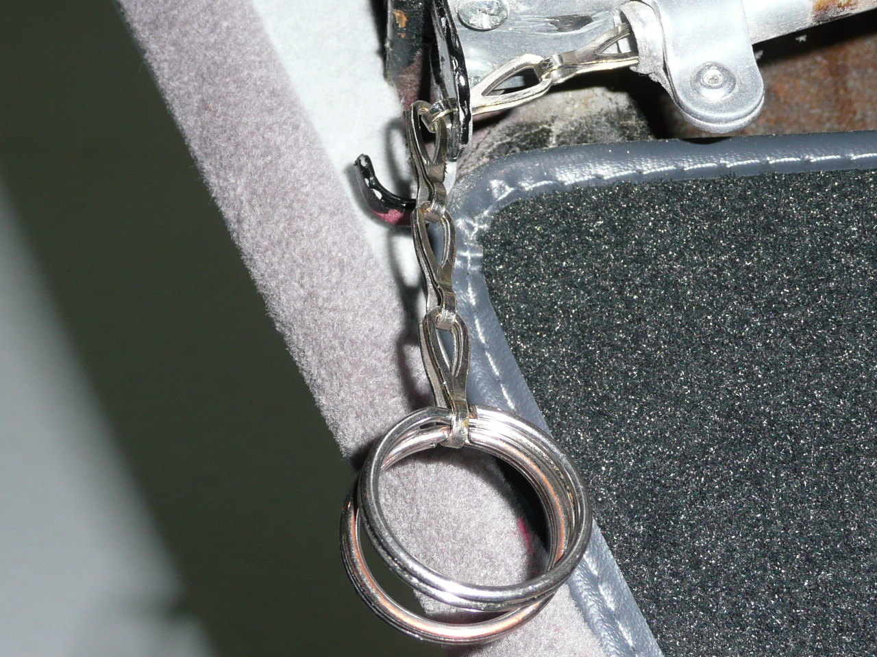

Kettenführung + Halter innen

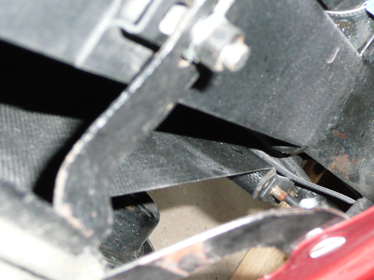

ausgezogene Rollomechanik unten vor dem Kühler

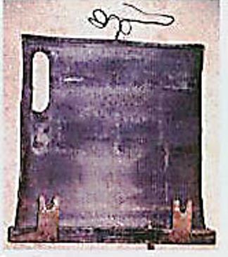

Punkt b) Kannst Du ein Photo einstellen, auf dem die originale Öffnung für das Heizungsrohr ersichtlich ist?

vielen Dank für die schnellen Antworten und die Bilder von Werner. Ich werde ein Photo einstellen, das den Ausschnitt für das Heizungsrohr zeigt.
Frage an Werner: Hast Du die Seilführung über dem Kühler nur durch ein Rohr oder auch mit einer Rolle gemacht? Gelötet oder geschraubt mit Dichtung?
Gruß, Harald
Tach Harald,
die Durchführung des Drahtzuges läuft durch ein Stück passend gebogene Bremsleitung, das aufgelötet ist ...
... da der Innenzug ab 50 km/h dort recht stark (schneidend?) scheuert, habe ich ihn mit Gleitlack beschichtet.
Versuche mit kunststoffummanteltem Zug brachten nichts, da bei hoher Kühlertemperatur der Kunststoff zu weich wird und bremst.

Anbei ein Bildanhang im Auftrag von Uwe Rompalsky (Ursprung: D. Eberli); aus technischen Gründen ließ sich das Bild über sein System ihm nicht anhängen.

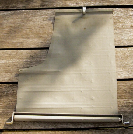

so sieht das Rollo aus. Mit Ausschnitt für die Heizung. Angeblich ein Originalteil aus den 50er Jahren.
Gruß, Harald
Das Bild war nicht mitgekommen. Hier ist es.
Gruß, Harald
Tach Harald,
Du solltest den Rand des Ausschnittes auf jeden Fall verstärken. Ich habe den Nachbau ohne Ausschnitt. Das Einfachste für mich ist, lediglich wie auf Deinem Foto ersichtlich, einen seitlichen Streifen abzutrennen und den Rand umzukleben.
Denn die Zugkräfte sind hoch. Ich habe heute bei mir im Schnitt 6 kg gemessen, für die letzten 3 Kettenglieder geht es dann über 8 hinaus. Während der Fahrt ist dieser Wert noch höher.
