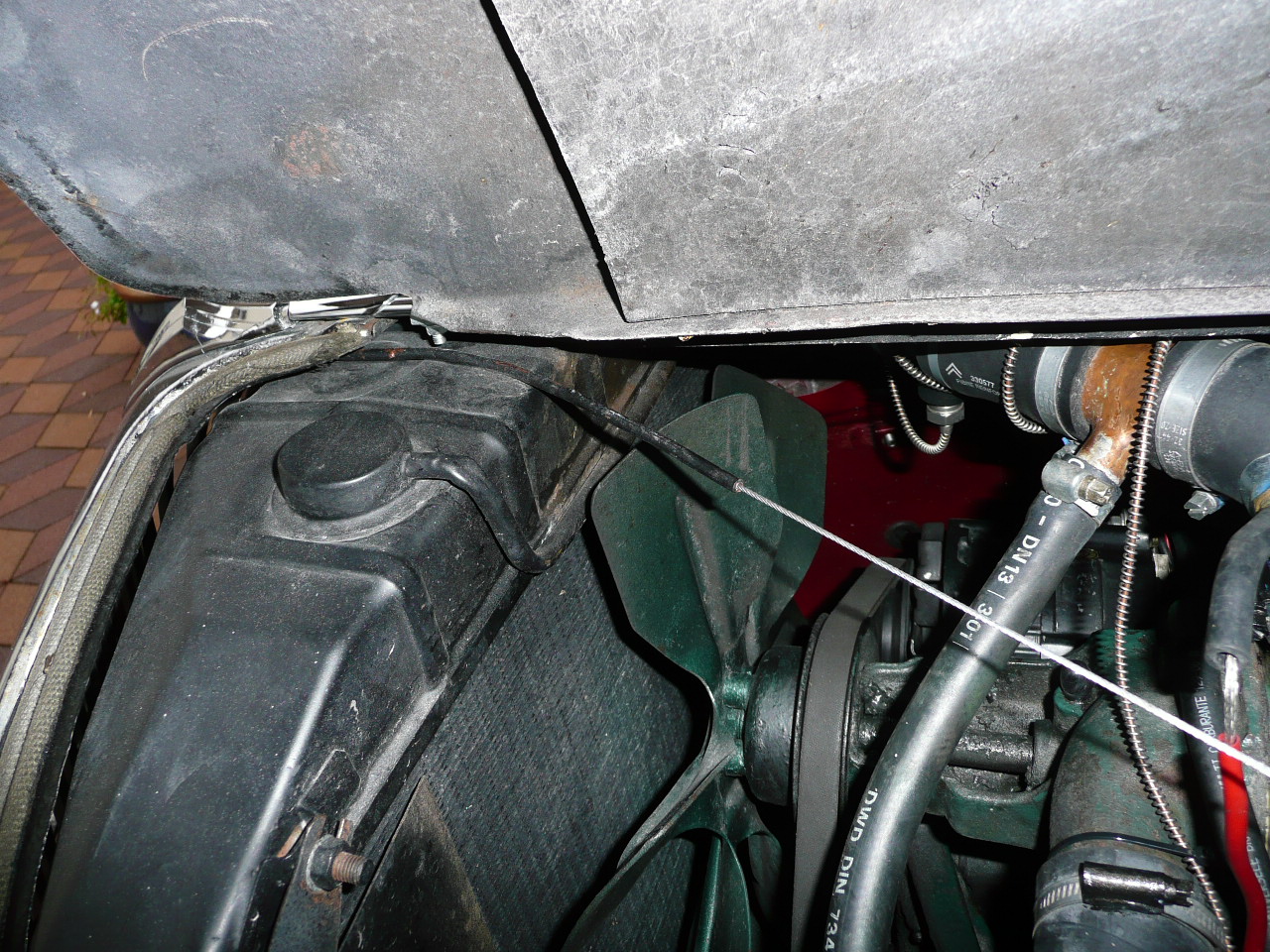

Frage an Werner: Hast Du die Seilführung über dem Kühler nur durch ein Rohr oder auch mit einer Rolle gemacht? Gelötet oder geschraubt mit Dichtung?
Gruß, Harald
Re: Montage Kühler-Rollo 11CV BL
Tach Harald,
die Durchführung des Drahtzuges läuft durch ein Stück passend gebogene Bremsleitung, das aufgelötet ist ...
... da der Innenzug ab 50 km/h dort recht stark (schneidend?) scheuert, habe ich ihn mit Gleitlack beschichtet.
Versuche mit kunststoffummanteltem Zug brachten nichts, da bei hoher Kühlertemperatur der Kunststoff zu weich wird und bremst.
Grüße aus dem Aachener Land,
