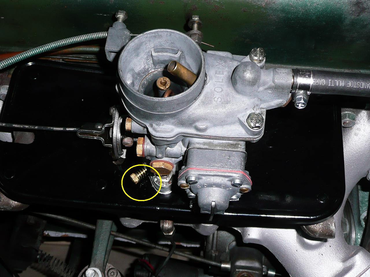

Stefan,
das hört sich nach zu magerem Gemisch an. Drehe versuchsweise das Leerlaufgemisch 1/2 Umdrehung fetter und prüfe, ob es dann besser wird.
Grüße vom Nordeifelrand,
Re: Ruckeln bei langsamer Fahrt
ich habe die Schraube eine halbe Umdrehung verstellt und hatte damit erfolg.
Hallo, guten Abend.
Die eigentliche Ursache für ein zu mageres Gemisch ist häufig eine ausgeschlagene Drosselklappenwelle. Durch den Spalt gelangt falsche Luft in den Vergaser und magert das Gemisch ab.
Siehe auch: http://www.tractionavant.ch/Berichte/Vibrations/Vibrations.htm
