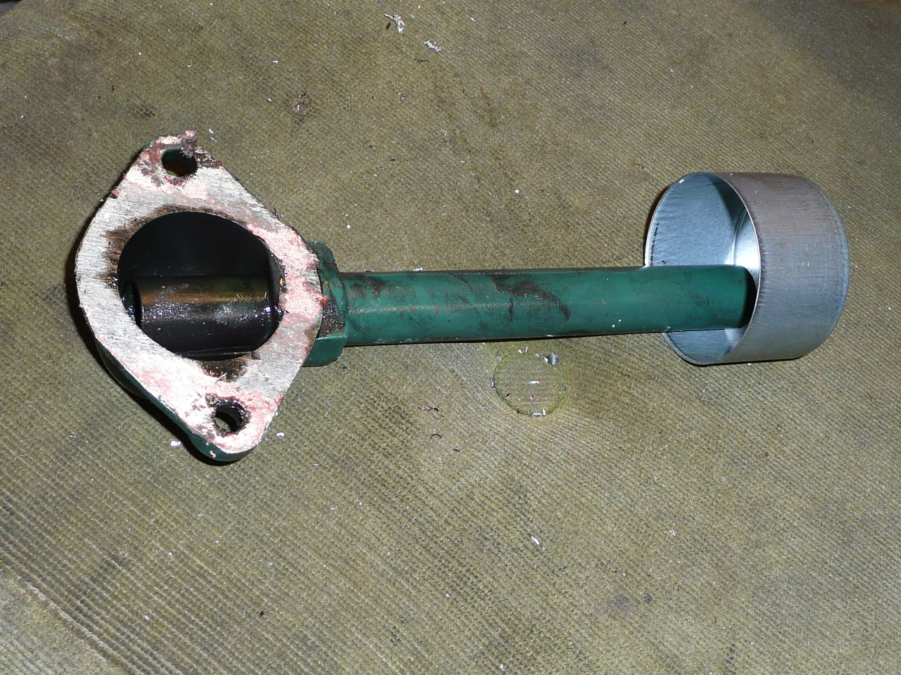

nachdem ich meinem Traction weitgehend das Hinterlassen unübersehbarer Öltropfen abgewöhnt habe, zeigt sich, dass das Auffangen der Kondensate aus der Motorentlüftung bei längerer BAB Fahrt nur unzureichend funktioniert.
Daher die Überlegung, die Entlüftung direkt in den Vergasereinlass münden zu lassen.
Wer hat das schon gemacht und längere Erfahrung gesammelt?
Danke im Voraus,
Grüße vom Nordeifelrand,

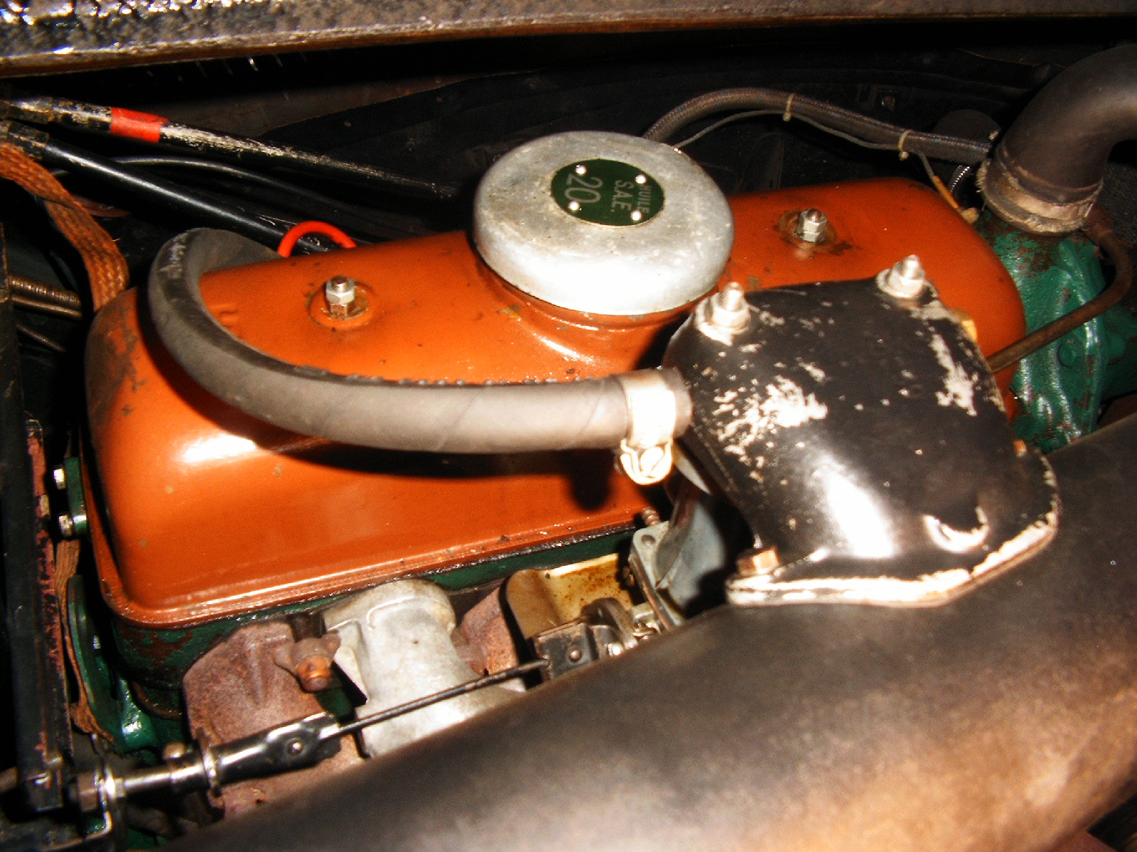

das habe ich schon mal beschrieben. Deine Reaktion war die Vorstellung Deines Tröpfchenfängers.
Doch noch ein mal:

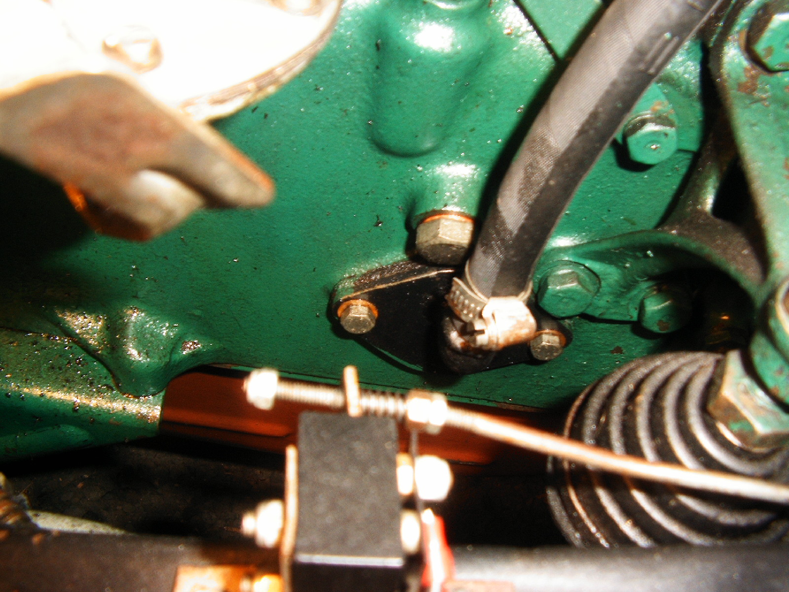

Den Stutzen,der unten an dem Kurbelgehäuse sitzt entfernen und aufheben für schlechte Zeiten.
Einen neuen Flansch anfertigen mit einem Rohrkrümmer, der nach oben zeigt. Gibt es im Sanitärhandel, und schweißen muss man können bzw einen kennen, der das macht.
Oben am Vergaser, dh bei meinem Auto ist es der Alukrümmer des Luftfilters, einen Stutzen ein schrauben, der den gleichen Außendurchmesser wie der Rohrkrümmer hat.
Der Aussendurchmesser wird bestimmt durch den Innendurchmesser des ölfesten verbindunsschlauches. Hier sollte ein Gewebeschlauch zum Einsatz kommen, der Formstabilität wegen.
Das Ganze mit Schlauchschellen gut befestigen und fertig ist die Absaugung.
Ist bei mir schon viele Jahre im Einsatz und hat sich bestens bewährt.
Optisch ist es nicht der Hammer, weil der doch recht lange Schlauch von links unten nach rechts oben geht und sichtbar ist. Doch die Funktion ist hier wohl maßgebend.
Gruß Ulrich

Hallo Fans,
habe noch 2 Bilder gemacht.
Gruß Ulrich

Re: Motorentlüftung über Ansaugluft
Und noch einmal.
Viel Spaß Ulrich
Hallo Werner !
Habe Deine Dosenidee nachgebaut, allerdings mit längerer
Dose (Zuckerstreuerunterteil aus Edelstahl) und Dose in
Richtung Außenseite angenietet.Als Tamponade verwende ich
eine gerollte Damenbinde(20 Stück bei DM für -,59 €).Das
Einlegen und Entfernen der Binde erfolgt mit Schrauben-
greifer (Baumarkt)Bisher spritzt auch bei längeren und
schnelleren Fahrten kein Öl aus der Auffangdose.Ist wohl
doch eine gute Alternative zur Ölrückführung.
Mit freundlichen Grüßen
Dieter
Hallo Fans,
solche wenn und aber sind damals bei mir nicht beachtet worden, ich wollte nur keine Spuren mehr hinterlassen.
Der Verbindungsschlauch ist lang und steht im unteren Teil senkrecht. Dadurch läuft der Ölniederschlag wieder in die Wanne. Öldunst in sehr geringen Mengen gelangt zwar schon in den Vergaser, ich glaube aber nicht,dass das eine Rolle spielt. Hinten am Auspuff ist es trocken und es qualmt auch nicht. Mein Motor ist in Ordnung und das Öl hat auch mit langen Laufzeiten eine goldgelbe Färbung, somit fast keine Eintrübung - keine schwarze Brühe. Auch schlägt keine Kompression in die Wanne durch, wodurch dann auch nichts in den Vergaser gedrückt wird. Das hat zur Folge, dass da oben fast nur gesaugt wird. Das habe natürlich nicht gemessen, aber der Eindruck lässt darauf schließen.
Der Leerlauf ist in Ordnung. Der Motor zieht gut und läuft sehr leise, was andere 11er-Fahrer mir bestätigt haben.
Über die Arbeiten habe ich mich aber an anderer Stelle  schon ausgelassen. Hier im Forum und vor etlichen Jahren in der VETERAN.
Eines muss ich aber noch sagen. Mein Wagen ist bei mir ca 250 000 km gelaufen. Kreuz und quer durch die Lande mit viel Gepäck und Familie. Im Flachen und im Hochgebirge. Flott aber nie oder nur im Notfall über 100 km/h. Der Langhuber mag keine hohen Geschwindigkeiten und dankt es mir mit Lebensdauer.
Viele Grüße Ulrich
