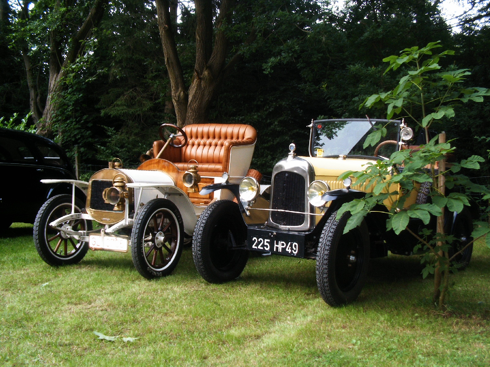

bei Fahrzeugen der abgebildeten Art ist natürlich (fast) alles möglich. Auch dem TÜV ist klar, dass man damit weder bei Dunkelheit noch bei Regen noch über weite Entfernungen fährt und damit eigentlich nicht im heutigen Sinne am Straßenverkehr teilnimmt.
Ich hatte mal ein DKW-Motorrad von 1927, das serienmäßig ohne Lichtmaschine geliefert wurde. Als Zubehör gab es damals nur eine Karbidbeleuchtung. Mir bot der TÜV damals für die Zulassung eine Eintragung an, dass das Fahrzeug nur ab/bis zur Dämmerung betrieben werden darf. Also wie bei Deinem Auto.
Der ADAC hat unter http://www.adac.de/auto_motorrad/oldtimer/oldtimer_zulassung/ die Übergangsvorschriften für PKW veröffentlicht. Dort findet man z.B., dass man für Fahrzeuge vor dem 1.1.1954 keine bauartgenehmigten lichttechnischen Einrichtungen braucht. D.h., man kann unter Inanspruchnahme der "in-etwa"-Regel so ziemlich alles hinbauen was man will.
Gruß, Harald
