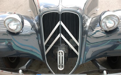

Ich fahre auch in der Übergangszeit mit meiner Traction. Manchmal tut es mir aber etwas weh, weil der Motor nicht richtig warm wird. (Aber die Gier dieses Auto zu fahren ist einfach zu groß). Gibt es eine Alternative zu dem Volant vor dem KÜhlergrill, der mit einer Kette vom Fahrgastraum aus bewegt wird. Irgend einen Windschutz, der per Druckknopf oder ähnlich festgemacht wird.

jetzt mit Bild. Bin halt schon über 40.

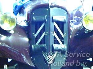

Hallo zusammen!
Ich habe jetzt ein "superscharfes Teil" gefunden (siehe beil. Bild). Wer hat so einen Kühlerschutz für eine Traction 11BN 1956 zu verkaufen oder wer kennt einen Bezugsquelle.
Gruß Jakob Wolber

Na die Bezugsquelle steht auf dem Foto: CTA- Service Holland, Zeeland (NL). Von dort hab' ich mein "Everwarm" Funzt prima.

Hallo allerseits, das Teil gibt es auch bei unseren "einheimischen" Teilehändlern.
Ich habe es auch, sieht gut aus und funktioniert auch gut. Bei mir ist in der Übergangszeit wie jetzt gerade das Problem, das es noch nicht kalt genug ist, dh. wenns dann tagsüber relativ warm wird, wirds meinem Motor auch zu warm. Aber im Winter ist es optimal.

Ich habe das Thema "Winterbetrieb" auf der Veterama mit verschiedenen Citroen-/Oldtimer-Teilehändlern diskutiert und bin schließlich mit einem Rollo heimgekommen. Die Meinung zur außen angebrachten Jacke war ziemlich einheitlich die, daß sich dahinter Dreck und Feuchtigkeit sammeln, was dem Lack des Grill nicht gut tut. Hat mich letztlich überzeugt. Bei einem verchromten Grill, den ich nicht habe, mag das Argument anders zu gewichten sein.

ich finde das "everwarm" einfach rattenscharf, von der Optik her. Ihr wisst ja, wo Emotionen im Spiel sind, hat die Vernunft keine Chance.

Für den verschärften Interessenten: So eine Kühlerabdeckung ist bei ebay England zu haben. Bezeichnung: "Citroen Traction Avant Radiator Muff Light 15 Big 15", Art-Nr. 150305653525. Läuft heute abend (02.11., 21.23 Uhr) aus.

Stolzer Preis!? Mag sein.
Dafür ist es ein Original in gutem Zustand.
Macht einen weit besseren Eindruck als das qualitativ fragwürdige "Everwarm".
