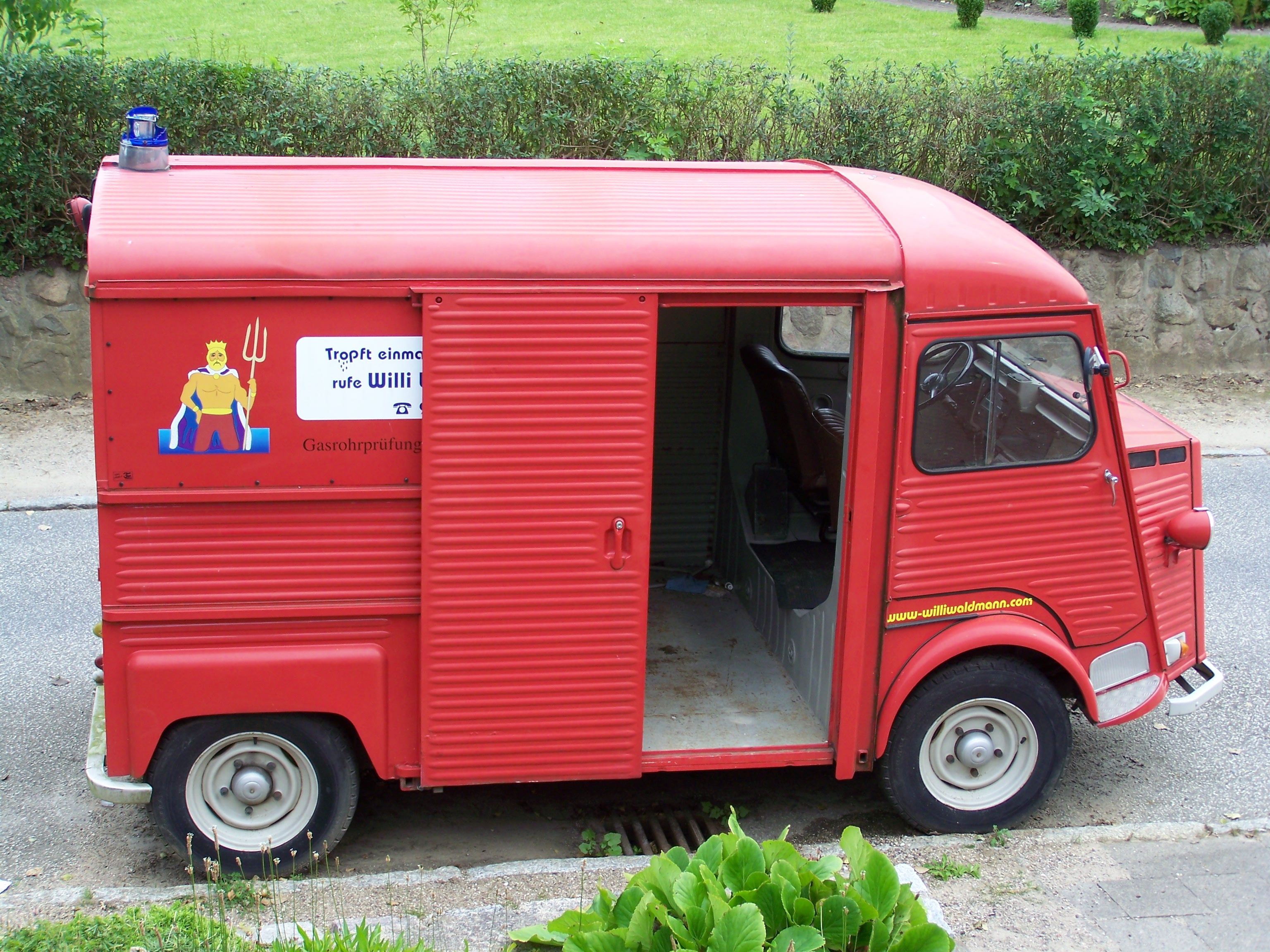

Vertell mol- wo büss denn tohuus? Ick sitt dor in Laboe unn tööf op Dienstag, denn schall ick no Huus föhrn- 'n lütt beten achter Koblenz- mit mien negen HY. Jüst affhökert vunn 'n Installateur in Kiel! 'n feiner Apparat, ick segg Ji datt!
Salut   Rolf
