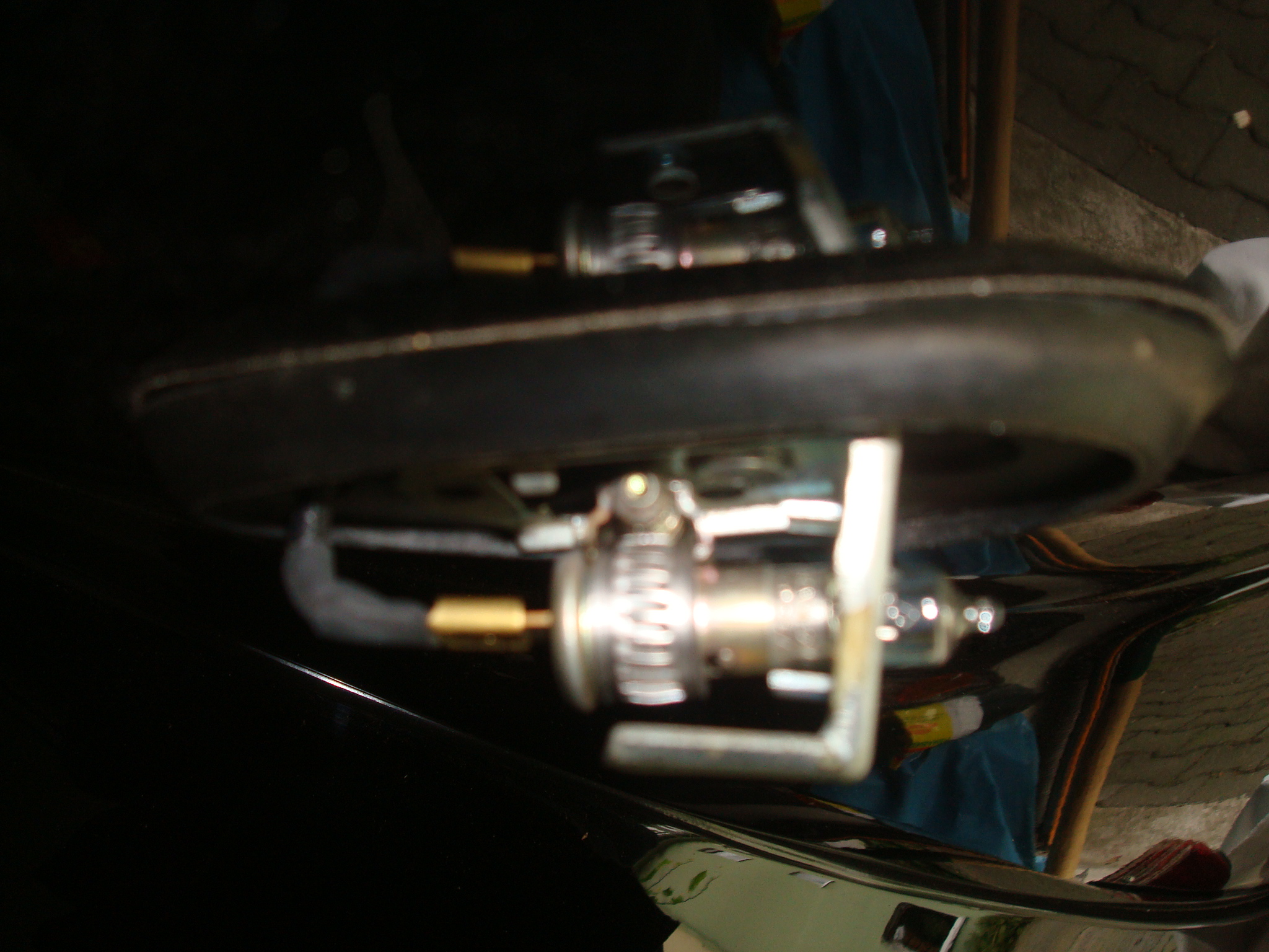

bei LED muß man ganz klar sagen,das ohne Prüfzeichen die ABE erlischt.ES gibt aber Miniaturhalogenlamen die ganz normal in heutigen Autos verwendet werden.Einmal als Standlichtlampe sowie Bremslichtlampe.Allerdings nur in 12v.Ich weiß nicht in wie weit man da was mit Spannungswandler machen kann.Die Leuchtkraft ist wesentlich höher und die Bauart ist sehr klein.Ich habe die Blinker und das Stand-Bremslicht umgebaut.Beides ließ sich sehr einfach umbauen,obwohl ich heute die Stand-Bremslichtlampe anders umbauen würde.
