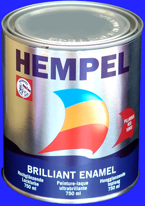

das Thema Rostversiegelung interessiert mich auch, bzw. Unterbodenbehandlung. Wieviel Bootslack benötigt man denn?
Welche Umgebungstemperatur sollte sein, damit die Verarbeitung funktioniert?
Meint ihr diesen Bootslack (siehe Bild)?

kann mir mal einer sagen, was Lacke, ob nun Kunstharz, Bootslack oder sonstige Lacke, auf einer wohl doch nicht mehr ganz taufrischen Blechhaut unserer alten Fahrzeuge mit seinen Rostporen und rostigen Nähten und Überlappungen auf Dauer konservieren sollen?
Lacke sind gut an Stellen die metallisch blank sind aber von Übel an rostigen Nähten usw.! Lacke härten aus und reißen an kritischen Stellen, auch wird jeder feststellen, dass Lacke nicht in Ritzen ,Nähte usw kriechen , sondern sich da von alleine fernhalten. Nur wenn man alles zukleistert werden Nähte abgedeckt, reißen dann später aber meist wieder auf und lassen Wasser eindringen. Auch Bootslack verhält sich so und ist am Auto unten fehl am Platz. Der gleiche Effekt tritt bei bitumenhaltigem Unterbodenschutz auf.
Eine gute Lackierung am Unterboden, der fett- und rostfrei sein sollte, sowie eine Behandlung mit Rostumwandler sind der Untergrund für ölhaltige, kriechende Konservierungsmittel oder auch kriechende Wachse. Nur sie versiegeln Risse, Poren, Nähte und so weiter. Aber auch das ist nicht von Dauer und muss immer mal wieder aufgefrischt werden!
Autos, die 104 Jahre alt werden mit einer Nur-Lackschicht gibt es nicht und wird es auch nicht geben! Sie sind aus Blech und rosten damit immer still vor sich hin! Auch wenn das mancher von Euch nicht glaubt.
