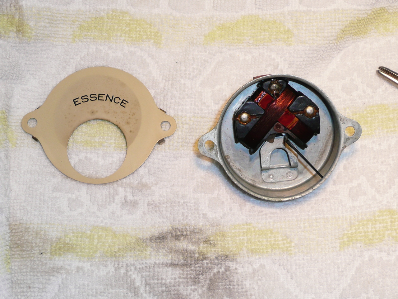

Lieber Michael,
bei mir war das so, dass plötzlich die Anzeige immer "voll" anzeigte. Letztendlich lag es am Instrument, da sich der Zeiger verklemmte. Mit Kontaktspray und Zahnstocher gereinigt.
Wenn Du die + Leitung zum Geber auf Masse hältst, muß der Zeiger nach "voll" ausschlagen, der Geber ist lediglich ein gewickelter Drahtwiderstand.
Grüße von der Nordeifelkante,

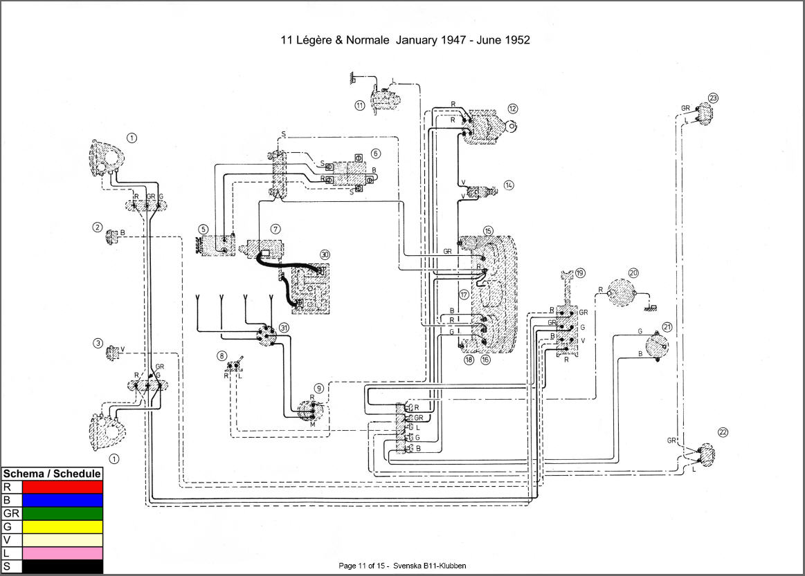

Hallo Michael,
im angehängten Schaltbild geht ein rotes Kabel (R) vom Zündplus (12) zur Tankuhr(16). Ein gelbes und ein blaues Kabel gehen von der Uhr zum Tankgeber (21). So sollte es funktionieren, vorausgesetzt Deine Kabel sind in Ordnung. Ich hab bei mir noch zusätzlich einen Masseanschluss auf das Tankgebergehäuse gelegt. Vielleicht fehlt durch das Versiegeln nun der Kontakt der normalerweise über das Chassis/Tankgehäuse geht.
MfG Roger Hamer
