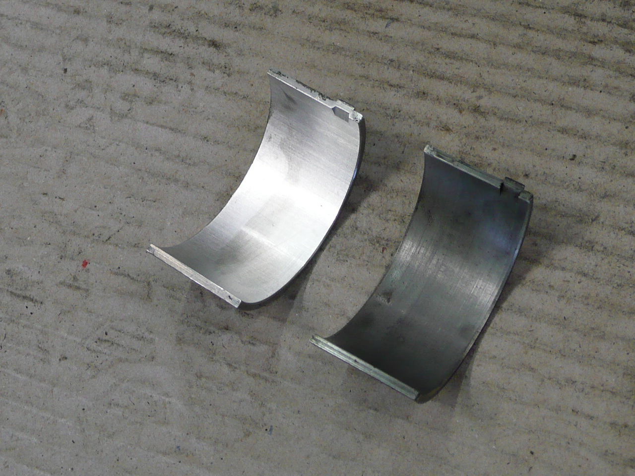

Nein das ist 10W-40 Motoröl. Da es ein besonders gut haftendes CFE Öl ist, das aufgrund der Feststoffe von Haus aus pechschwarz ist, wirkt das Sieb auf dem Foto tatsächlich wie zugekleistert. Spricht für die Qualität des Öls.
Und dass sich diese Notlaufzusätze tatsächlich schön in die Oberflächen einarbeiten, zeigen die beiden Lagerschalen.
