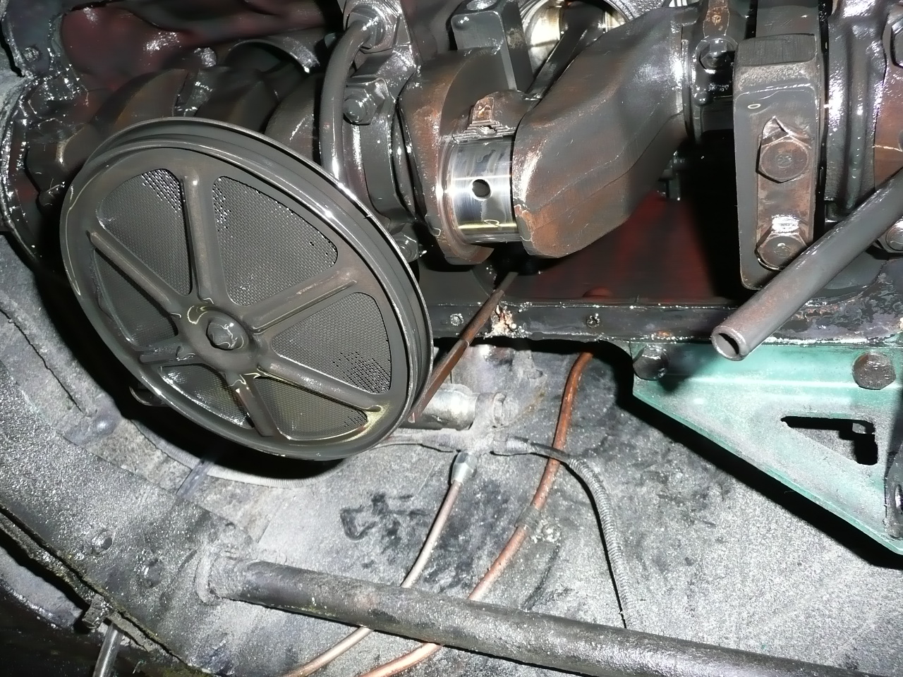

So, 0,75-er Pleuellagerschalen sind neu drin; war zwar "eigentlich" nicht nötig, aber es ist dennoch sehr beruhigend. Bei der Gelegenheit wurde auch das merkwürdige Schwanken des Öldrucks behoben, dazu morgen mehr, muß erst Photo von dem Teil machen.

Dein Sieb der Ölpumpe ist ja total zu, ist das Farbe?

Nein das ist 10W-40 Motoröl. Da es ein besonders gut haftendes CFE Öl ist, das aufgrund der Feststoffe von Haus aus pechschwarz ist, wirkt das Sieb auf dem Foto tatsächlich wie zugekleistert. Spricht für die Qualität des Öls.
Und dass sich diese Notlaufzusätze tatsächlich schön in die Oberflächen einarbeiten, zeigen die beiden Lagerschalen.
Grüße, Werner
