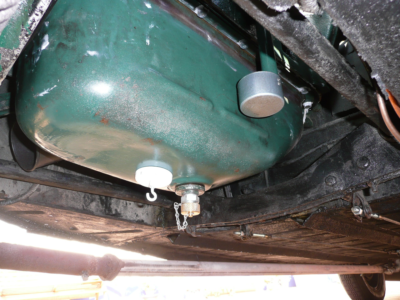

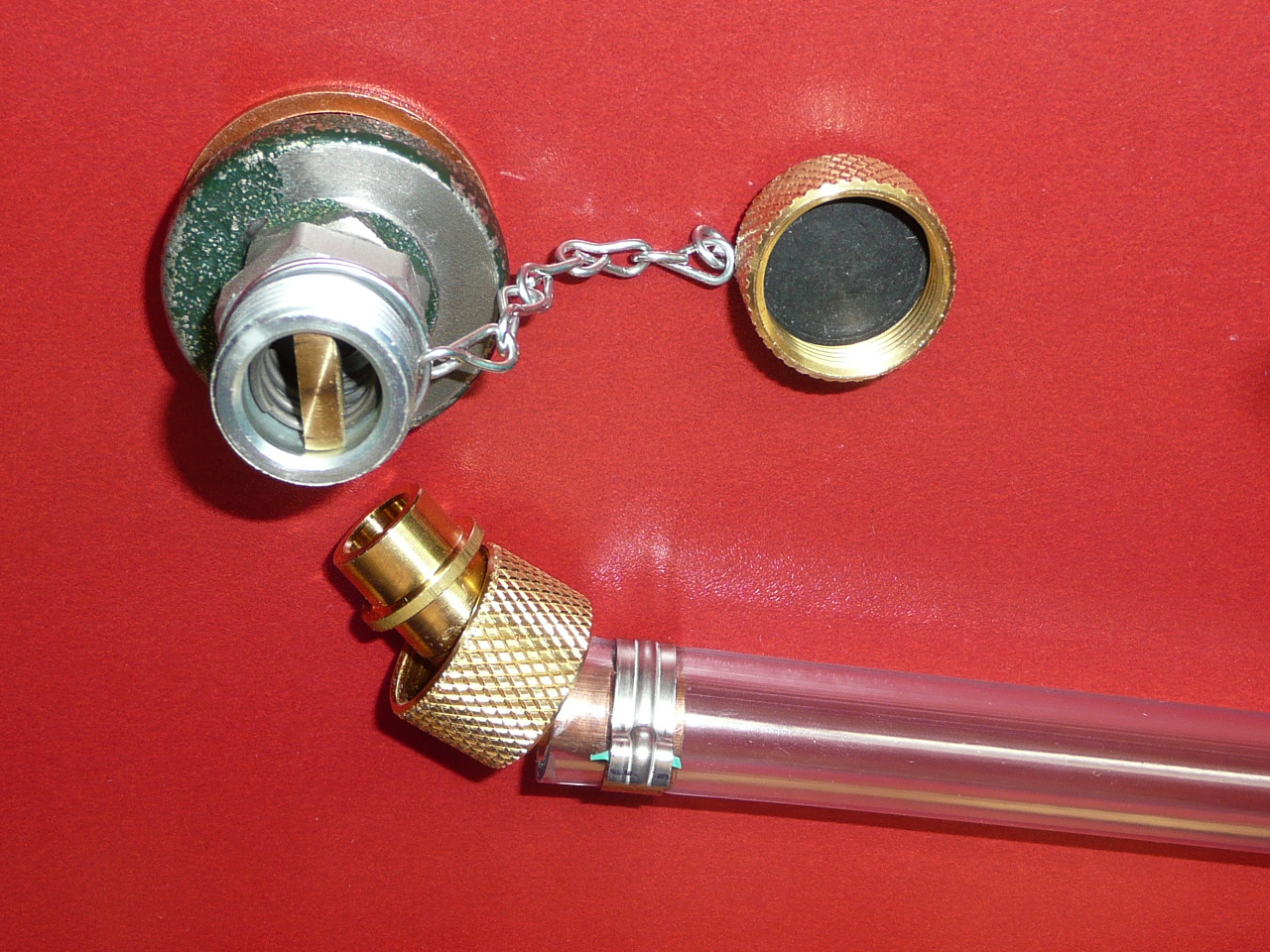

So sieht das Dingens also aus. Da ich nicht sicher bezüglich der originalen Ölablassschraube war, habe ich einfach M 12 bestellt und dieses Gewinde in den ursprünglichen Stopfen eingeschnitten.
Wenn die Staubkappe abgeschraubt und der Ablassstutzen eingeschraubt wird, öffnet sich das federbelastete Ventil, und das Öl kann abfließen.
Gute Idee meine ich; so kann man seinen Ölwechsel schnell ohne Werkstatt, Grube und tropfendem Ellenbogen selbst machen.

Und so sieht das Dingens von unten aus. Die weiße Scheibe davor ist ein starker Neodym-Magnet und dient nun als "Spänefilter", da die Magnetablassschraube nicht mehr montiert werden kann.
Grüße, Werner

Re: Gewindedimension Ölablassschraube
Hi Werner,
gut umgesetzt, steht vielleicht 'n bißchen weit nach unten raus. Die Idee mit dem Magneten ist ja super, aber wie kriege ich den bloß an meiner Aluwanne fest???
Was lugt denn da rechts am Drehstab vorbei- ein Ölfilter?
Salut  Rolf
Hallo Rolf,
da die Magnetfelder problemlos durch Aluminium agieren, funktioniert das auch an Alu-Ölwannen, indem der (starke!) Magnet hauchdünn verklebt wird. Vor dem Ölwechsel wird dann der Magnet entfernt. (Die Stahlblechölwannenfahrer sollten dann noch mit ein paar trockenen Schlägen mit der Hammerflanke den Restmagnetismus buchstäblich austreiben.)
Das Kuriosum, das Du auf dem Bild siehst, ist ein Blechdeckel von einer Spraydose, der an die Kurbelgehäuseentlüftung genietet ist. Und darin ist ein Tampon, das alle 200 - 500 km gewechsecpRNT
lt wird.
Grüße von der Nordeifelkante, Werner

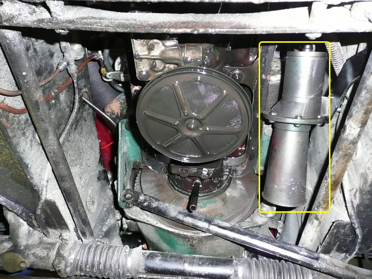

No Sir, den Ölauffänger nicht, den hattest Du ja schon beschrieben.Ich meinte das schwarze Teil links im Bild, rechts am Auto, zwischen Drehstab und Wanne. Fängst Du damit Leckbenzin vom Vergaser auf?
Ah, comprix, Monsieur,
das ist ein getarntes Walton-Horn, das mit den 6 Volt müde, aber dennoch wirkungsvoll schnarrt.
Grüße, Werner
