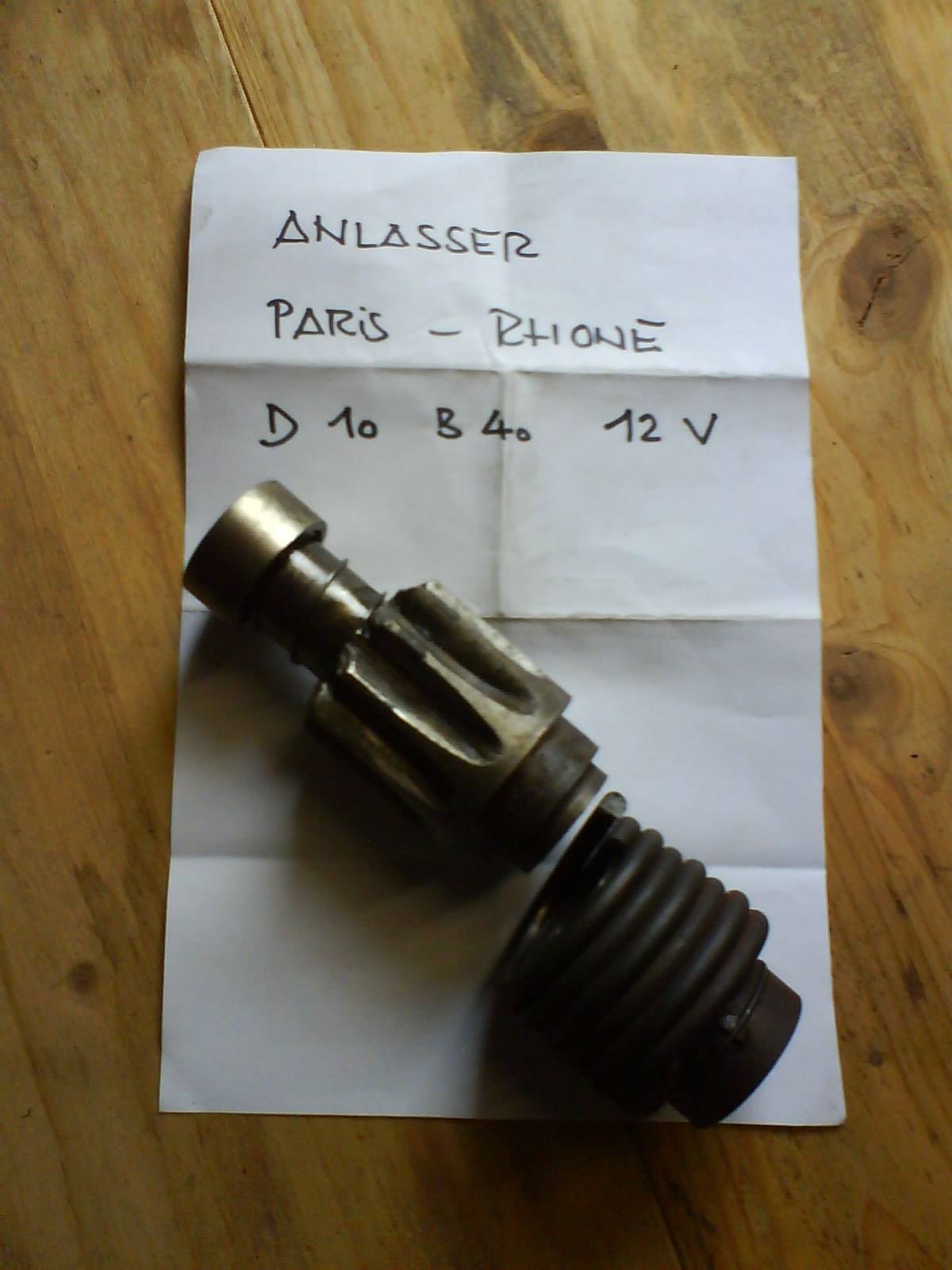

Hallo habe in meinem 11er einen Anlasser von Paris Rhone (D10 B40 12 Volt) verbaut.
Er müsste original aus einem DS 19 stammen.
Bei dem Anlasser ist das Federpaket hinter dem Ritzel gebrochen.
Meine Frage kennt jemand das Problem und weiß zufällig wo man dieses Ersatzteil bekommen könnte???
Hat jemand schonmal so eine Feder ausgetauscht?
Kann man diese überhaupt so einfach tauschen?
Die Feder hat ja schon eine ziemliche Spannkraft.
Anbei ein paar Bilder.

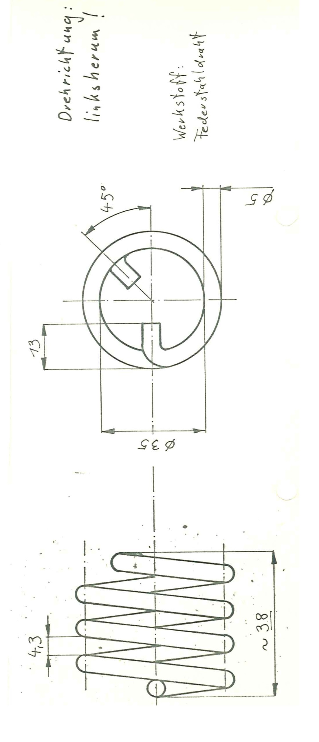

Ersatzfedern gibt es mit der Ersatzteilnummer 701805 für 10 bis 12 Euro bei Schäfer oder anderen Teilehändlern.
Noch billiger habe ich sie vor Jahren mal bei http://www.riese-und-noethel.de/ mit der anliegenden Zeichnung biegen lassen. Die Fa. in der Nähe von Hannover fertigt Einzelstücke und Kleinserien nach Vorgabe und die Teile funktionieren bis heute einwandfrei.

das nutzt dem Markus nichts, da er nicht weiß, ob der Paris-Rhone D 10 B 40, 12 Volt, die selbe Feder wie der 11 CV-Anlasser hat.
Ein Blick in den DS-Katalog 466 hilft weiter:
Der Paris-Rhone D 10 B 40 wurde ab 09/62 unter der Citroen-Nummer DS 533-01b in die DS eingebaut. Es gab ihn, wie beim 11 CV, mit zwei verschiedenen Ritzeln, das von Benada 701.830, und das von Bendix D 533-21b. Also genau identisch mit denen vom 11 CV. Das von Dir (Markus) auf dem Foto gezeigte Ritzel ist ein Benada, die Feder ist tatsächlich eine 701.805
Winklige Grüße, Ulli

ich habe mir gerade mal meinen neuen Benada angesehen. Das ist eine Doppelfeder. M. E. kann man die aus der Nut heraushebeln, braucht aber ziemlich Kraft. Geht sicher nur im Schraubstock.
Du kannst auch das häufiger anzutreffende Bendix-Ritzel komplett einbauen.
