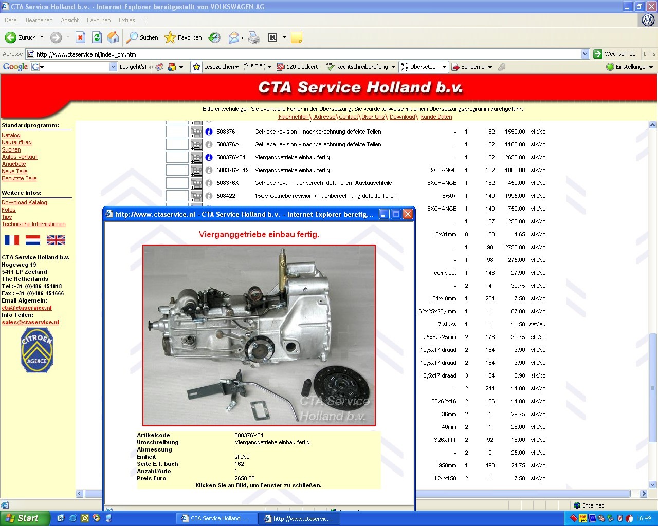

Re: Getriebe für 11 cv
Hallo Ulli,
auch CTA Service Holland bietet ein 4-Gang Getriebe in gleicher Preislage an, siehe Anlage.
Gibt es damit Erfahrungen?
Gruß, Ferdi
E&S hat wohl auch mal an CTA geliefert. Das abgebildete Getriebe stammt aber aus anderer Quelle, erkennbar am gelbchromatierten, Schalt-"Turm".
Wie dieses Getriebe läuft, weiß keiner. Stammt wohl aus Frankreich.
