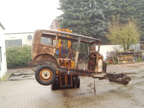

Vielen Dank für die Antwort. Auf der Seite war ich schon des öfteren, leider funktioniert die deutsche Version nicht so doll. Ich merke mir immer was ich wie oft und wo auf der deutschen Version angeklickt habe und versuche es dann in der franz. Version. Momentan bin ich auf der Suche nach einer Wasserpumpe oder einer Welle dafür. ansonsten brauch ich irgendwann mal 2 Türen. Auf dem Foto ist meine 2 Errungenschaft. eigentlich habe ich einen Pick Up gekauft- leider ne abgesägte Limousine. Der ist zwar auch im schlimmen Zustand aber hat so viele kleine originale Details, das ich ihn aufbauen werde. Der Motor läuft schon... Bin für jeden Tipp dankbar- bis dahin

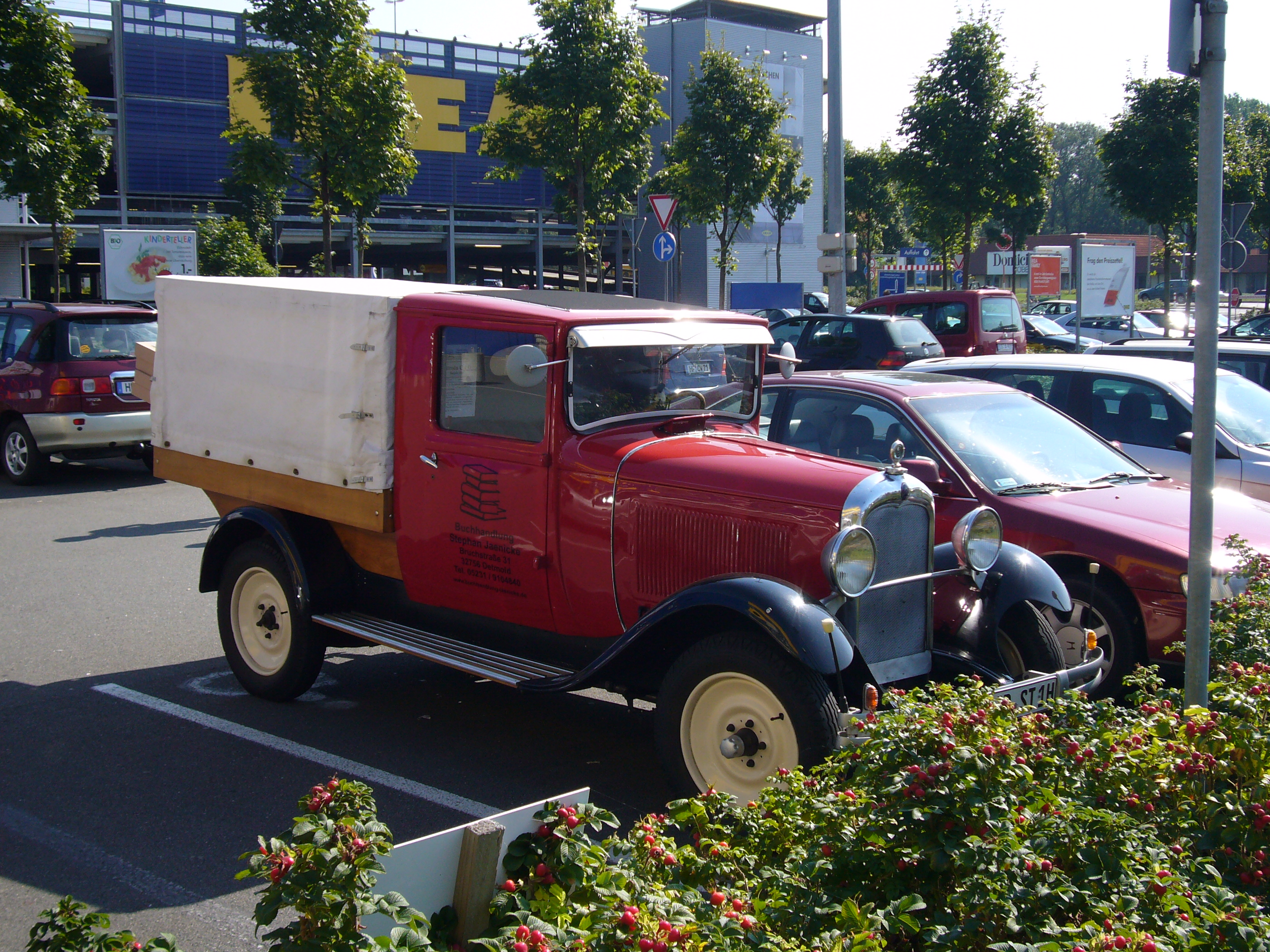

laut Fahrzeugschein gehören bei mir entweder 14 x 45 4 PR oder 150 x 40 drauf. Ich weiß, dass ich Firestone-Reifen habe, weiß aber nicht, welche Größe konkret - tippe auf die erste Variante. Ich kann in den nächsten Tagen mal nachsehen, wollte das Auto sowieso dringend mal wieder bewegen (habe eine neu Werbeplane drauf...).
Die Wasserpumpe suche ich auch bei nächster Gelegenheit mal ´raus, mache ein paar Fotos und maile sie Dir.
