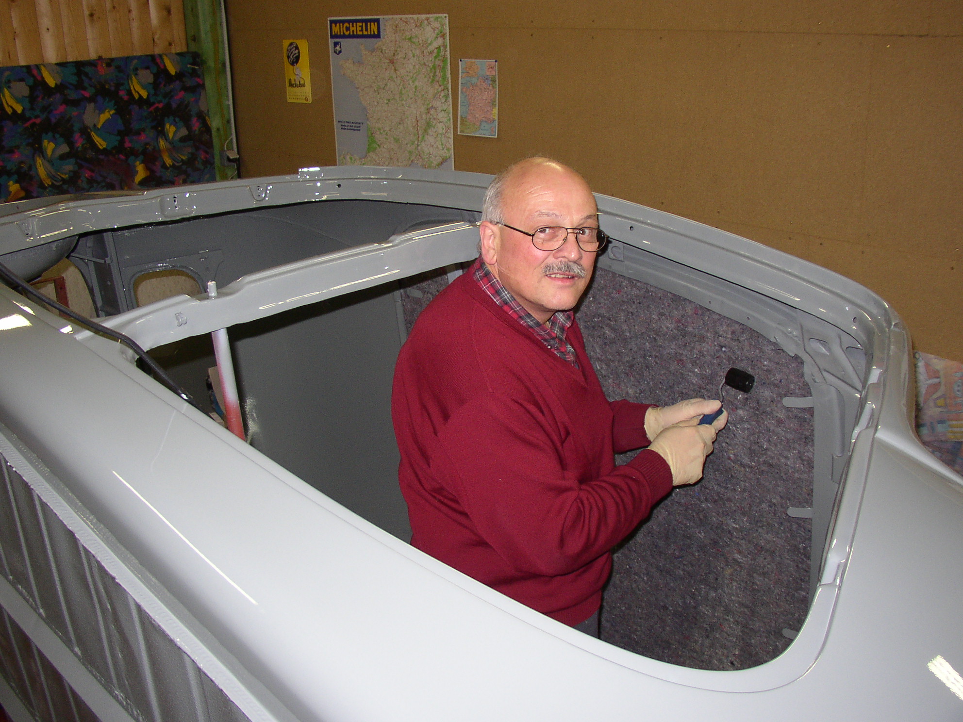

Hallo Egbert,
ich habe Filz verwendet, der auf der Rückseite selbstklebend ist. D.h.: Zuschneiden, Folie abziehen, Ansetzen und Festrollern. Ist total einfach und sauber. Es ist ein Filz für KFZ-Verwendung. Die Selbstklebeseite besteht aus einer bitumenartigen Beschichtung, die nach ein paar Tagen unablösbar mit dem Untergrund verbunden ist. Der Bitumenkleber sorgt für Schallreduzierung und der Filz dient ja als Dampfsperre. Diese Dampfsperre ist absolut wichtig unter dem Himmel! Sparst Du den, tropfen immer Kondenswassertropfen von innen auf den Himmel sorgen für ein schönes Flecken-Punkte-Muster. Für den Fußboden kannst Du auch Neopren-Gummi-Matten zuschneiden und lose ins Auto unter den Teppich legen. Neopren-Gummi sieht zwar aus wie ein Schwamm, nimmt aber keinerlei Wasser auf!
Viel Spaß beim Werkeln
